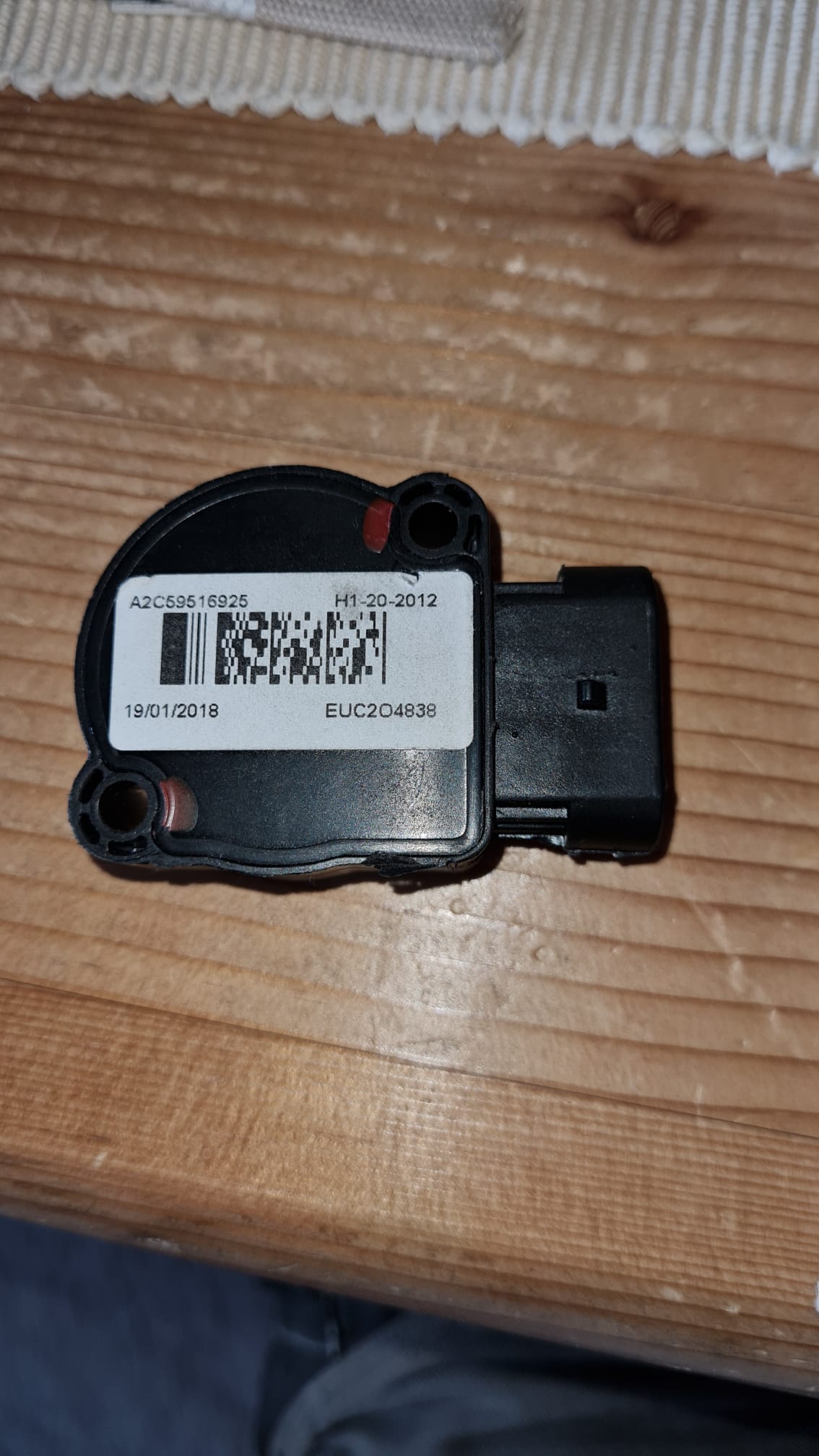

Hallo beste mensen,
Ik heb een moderne traktor waar het gaspedaal niet rechtstreeks wordt aangestuurd maar met een Fly-by-wire systeem , of heet dat dan drive-by-wire ?
Nu is het stukje electronica wat de pedaalstand doorgeeft aan een ander stuk electronica defect.
De leverancier zegt dat dit onderdeel 340 euro kost.
ik heb al even gegoogled , maar kan niets vinden , ik weet ook niet hoe dit "dingetje" officieel heet.
Van een collega als test de zijne ingebouwd en alles werkte weer normaal, het ligt aan dit aparaatje.
Ik kan geen schroeven vinden, het is of in elkaar gepresst of gelijmd, wellicht is het ook te repareren?
Kan iemand me verder helpen, hoe dit heet , eventueel een merk/type en waar ik het zou kunnen bestellen.
Bedankt voor de hulp ,
Cor

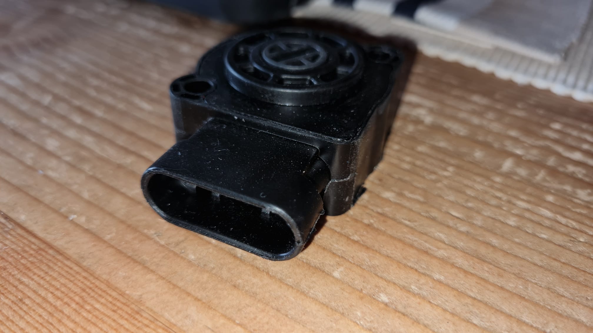

Dit is een kastje met een hoop onderdelen waarschijnlijk speciaal gemaakt voor de tractor fabrikant. Als niemand dit namaakt heb je geluk dat de fabrikant het wel verkoopt ;-) Het board zelf wat er in zit laten repareren kost waarschijnlijk meer
340 valt erg mee, voor een vliegtuig had je er waarschijnlijk 2 nullen bij kunnen plakken en voor een boot 1 nul extra.

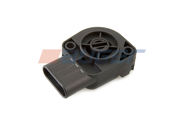

Lijkt op deze bedoeld voor een Daf:

Dat is een standaard VDO sensor. Nummer staat er op: A2C59516925
De catalogus leert dat er twee analoge sensoren van 0,5..4,5V in zitten.
Verder weet ik er geen bal van.
Hier maak je de meeste kans: https://vdo-webshop.nl/nl/
Heel veel onderdelen van voertuigen, tractoren inbegrepen, zijn standaard spullen. Zeker als het over gespecialiseerd spul gaat zoals hier.
De polen hebben dat voor 130€ + verzending in stock: https://www.benl.ebay.be/itm/185821223830
Hierbij een linkje van een aanbod voor ongeveer 100 Engelse ponden:
https://www.ebay.co.uk/itm/133378127895
Zelfs met invoertaksen is dat nog goedkoper dan bij uw stdealer.
En als deze het naar u wilt sturen dan wordt hij bijna goedkoop.

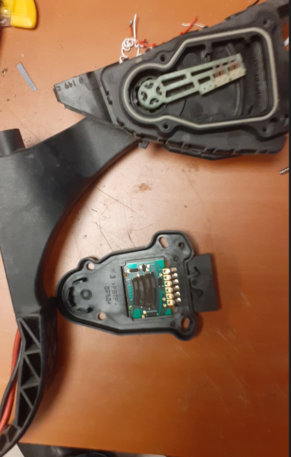

Ik heb er eens een voor een golf ( ook van VDO) gesloopt om er iets heel anders van te maken.
Die zat met een zooi temp resist torx dicht.
De potmeters zijn heel laagohmig weet ik nog.
Als er een buiten specs is doet het ding niets meer en dat is maar goed ook.
Zoals andere ook zeggen, een andere kopen en geen risico nemen.
Edit:
Bedenk mij ineens dat ik het ding nog had liggen.
Meteen open geschroefd :)

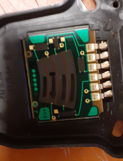

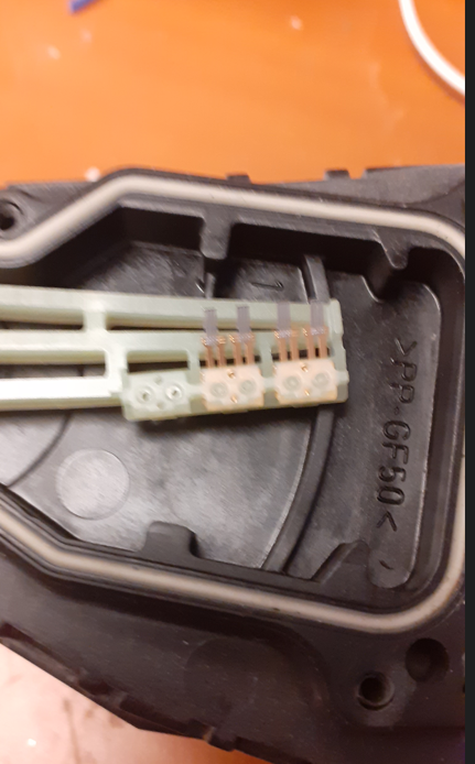

De potmeter is een gewone FR print met opgedampte banen.
De 2 linker maken contact via een sleep en de rechter 2 idem.
Banen zijn 20 ohm ongeveer.

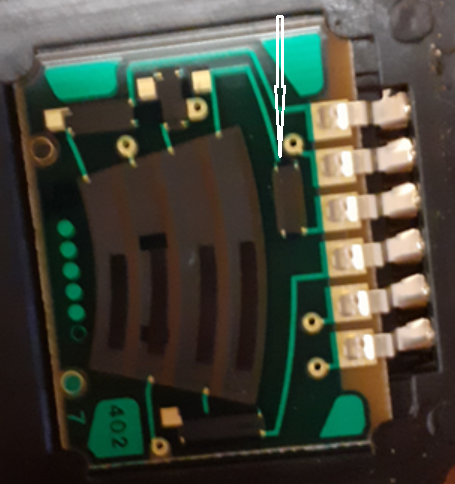

Lastig om te zien hoe het bedoeld is om te werken, er zal wel een slim principe achter zitten om een zekere bedrijfszekerheid te garanderen.
Wat ik daar van meegekregen heb is dat het mee kan vallen, twee potmeters met tegengesteld verloop van de weerstand. Dus bij pedaal in rust de ene potmeter hoog en de andere laag, en bij volledig ingetrapt pedaal andersom.
Maar geen idee of dat correct is, en of dat een universele uitwerking van het werkingsprincipe is.
Omdat er ook een paar losse weerstandjes opgedampt zitten en er 6 ipv 4 aansluitingen zijn denk ik dat er ook wat slimmigheden in zitten die testen op kortsluiting, aardsluiting en open verbindingen.
Zo te zien gaat het bij de pijl fout. Dat is Ohms door te meten. Maar repareren is wat lastiger voor de doorsnee hobbyist. Lijkt ook dat een nieuwe aanschaffen de juiste keuze is.

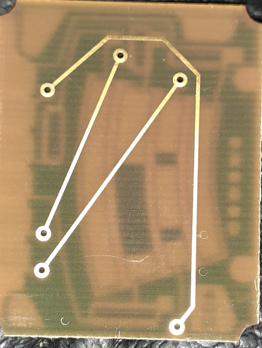

En wat er achterop het printje zit?

Dat weerstandje wat je aangeeft @Raaf is exact 850 ohm.
En aan de achterkant zitten 3 printsporen.
Printje kan er zo uit geklikt worden.

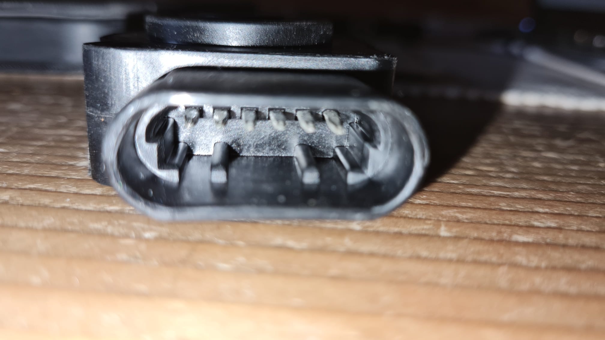

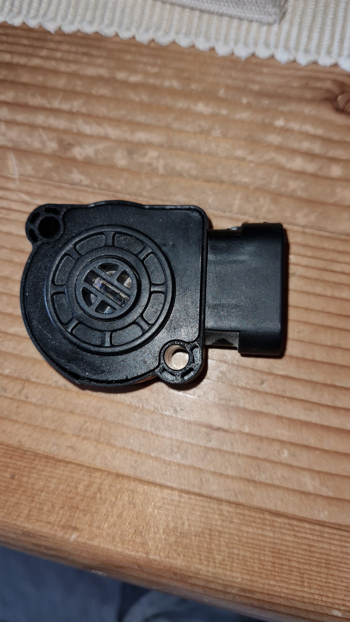

Deze gaspedaalsensor ( van een Golf diesel) werkt(e) nog gewoon.
Ik heb die foto's geplaatsg om te laten zien wat er in zo'n geval zit.
Wat @daandc zegt klopt, daarom zal de weerstand ook zo laag zijn.
Ik doe er verder niets meer mee, ik had er een andere bestemming voor bedacht maar daar is hij veel te laagohmig voor.
Als iemand hem wil hebben laat het even weten :)
Dus bij de pijl zit bij de aansluiting van de weerstand en het koperen spoor geen onderbreking? Dat meende ik te zien na wat inzoomen van het beeld.
[Bericht gewijzigd door RAAF12 op (22%)]
Lijkt me niet als hij gewoon werkte, dit is niet de defecte sensor van de TS.
Klopt, dit was alleen ter info.
Het schema van het VW pedaal wat ik laat zien( dus niet van TS) ook gevonden.
Dit ter info hoe het ongeveer werkt.
