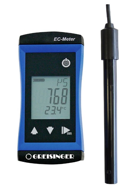

Bedankt voor de uitleg. Ik snap er nu dus uit dat hoe meer water er tussen de meetpennen zit, hoe meer 'verbindingen' er zijn dus hoe lager de weerstand.
Maar het vreemde vind ik nog wel dat met dezelfde meetpennen ik een hele andere waarde krijg als ik mijn isolatieweerstand meter op 1000V gebruik of mijn multimeter.
Bij een normale weerstand (component) geven ze wel exact dezelfde waarde.
Flipflop, ik weet de wet van ohm maar ik heb het over water.
Zoals vermeld geven mijn multimeters nogal uiteenlopende waarden, maar ze hebben ook niet allemaal de zelfde meetspanning.
Vandaar mijn gedachte dat spanning bij water wel wat uitmaakt. Mogelijk net zoiets als bij lucht waar je ionisatie kunt hebben. Eerst een hoge weerstand, dan een hoog genoege spanning om te ioniseren en dan een lagere weerstand. Mogelijk speelt zoiets ook bij water ?
Water zelf geleidt volgens mij niet of nauwelijks dus het is de zooi die er in is opgelost. Mogelijk moet de afstand hoog genoeg zijn om over te springen van geleidend deeltje tot geleidend deeltje.
Uiteindelijk geleid alles. Ik heb ooit de isolatie gemeten van een Fluke 720 KV. Die moest 1x1014 zijn bij 1000V. (of iets in die buurt, het is lang geleden) Ik kreeg hem niet beter dan 1x1012 Door hem nogmaals helemaal met ipa te wassen en op teflon blokken te zetten kwam ik op die waarde. Met een gewone DMM meet je oneindig omdat je 1000V nodig hebt om genoeg meetbare stroom te hebben.
Wat ook vreemd was dat de meters die onder 100k aangaven begonnen met rond de 8M, langzaam daalde om dan in een keer naar bv 270k te springen. Vandaar dat ik het vergelijk met ionisatie van lucht
Zelfde verhaal bij oxides, je meet bepaalde dingen met minder dan 50mV omdat dat te laag is om een oxide laag te overkomen. Dat heet een dry-resistance meting.
Dus meet-technisch maakt spanning in bepaalde gevallen wel wat uit.
Mogelijk ook bij water. Ik ben geen Chemicus of theoretisch natuurkundige dus ik heb geen idee maar wil het wel weten.
De geleidbaarheid van water wordt gemeten met een (lage) wisselspanning.
Een multimeter meet met gelijkspanning waarbij er effecten optreden die de meting onvoorspelbaar beïnvloeden.
Ik denk zelfs dat dat heel erg uitmaakt.
Water is nu eenmaal geen vaste en stabiele stof als koper. Als ik ter vergelijking aan stuk koper zou gaan meten met een stroom van 5000A dan begrijp je denk wel dat stroom invloed heeft op wat ik meet. Dit omdat bij 5000A het koper zal gaan smelten en bv reageren met de lucht er omheen.
Aan water meten met een gelijkspanning is eigenlijk een slecht idee. In het water gaan er dan ook allerlei chemische reacties een rol spelen. En die reactie zijn steeds iets ander of heftiger icm met de hoogte van de spanning en stroom en of frequentie.
Als je dus graag de (soortelijke) weerstand van water wilt meten ga dan opzoeken onder welke voorwaarden dat moet gebeuren. Dus zaken zoals oppervlak en materiaal van je elektroden maten van het vat waarin je meet, hoeveel water erin moet met welke spanning, stroom en frequentie dat gemeten moet worden. Mijn gok is dat je dat met een lage wisselspanning moet doen en dan de stroom en spanning meten en dan uitrekenen.
Zou denk ook met een lcr meter kunnen die met wisselspanning meet maar die meet dan niet op 50Hz.
Ja en nee zou ik zeggen. Maar er zijn inderdaad maar weinig meter die pico ampère of lager kunnen meten. Maar die 1000V is ook vaak omdat het elektrische veld en wat het doet op een stuk isolatie ook een rol speelt zodat je spanning ook hoog genoeg is om eventuele doorslag in stuk defect isolatie te forceren. En die doorslag krijg je niet op 9V. Die spanning doorslag klinkt eng maar daarom doe je dat ook met een Megger want die kan maar een hele kleine stroom leveren.

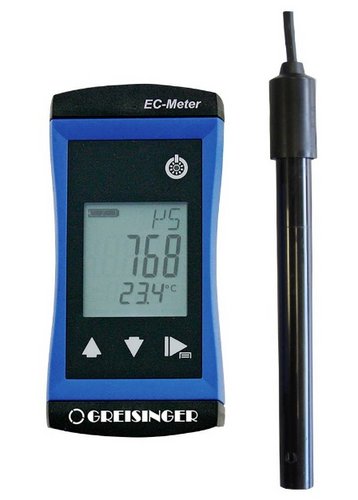

Je kunt het aantal siemens niet goed meten met een normale multimeter, daar zijn speciale meters voor.
De geleidbaarheid van water wordt trouwens uitgedrukt in micro Siemens µS/cm. Ik heb zo'n 23 jaar geleden ook onderzoek gedaan naar de geleiding van water, dat was toen voor de ontwikkeling van een visgenerator.
Hier heb je nog wat meer info.
geleidbaarheid_algemene_informatie.pdf
Hier heb je een voorbeeld van zo'n meter.

De geleidendheid van vloeistoffen wordt gemeten met een wisselspanning en niet met 9 of 1000 V gelijkspanning.
Gr.F_S
We proberen OP het intu"itief ook een beetje te laten begrijpen.
Dat het door een vloeistof niet zo van A naar B loopt, maar (onder meer)
vertakt en "omwegen" neemt. Een beetje als bij de bliksem.
Het is me al een stuk duidelijker.
Waarom wordt geleidbaarheid met wisselspanning gemeten en niet met gelijkspanning?

Ok, je begrijt het verschil tussen weerstand en soortelijke weerstand :-) (of geleiding, zo je wil)
Op 29 december 2023 23:44:08 schreef InHogereSferen:
om elektrolyse en andere mogelijke processen die bij een DC stroom maar blijven doorgaan zoveel mogelijk tegen te gaan.

Ik denk dat het totaal niet te vergelijken is met een onweersbui :-) Lucht heeft van zichzelf ook een bepaalde weerstand (of geleiding zo je wilt). Die is zeer hoog. Bij bliksem wordt de lucht geinoniseerd, en dan daalt de weerstand ineens enorm, met grote stromen tot gevolg.
Bij water speelt dat niet. Electronen kunnen gewoon van het ene ion naar het andere overgaan zonder dat daar enorme krachten voor nodig zijn (hoge spanning dus). Bij echte wetenschappelijke metingen zal die wisselspanning best nodig zijn ivm elektrolyse, maar ik geloof d'r niks van dat dat in die paar seconden meten van TS zo'n enorm verschil maakt. Dat proces is echt niet zo snel op gang met die paar volt.
Ik denk dat de grootste factor hier is dat de meetprobes een veel te klein oppervlak hebben en dat de meetopstelling niet stabiel is.
Akkoord, de meetopstelling is ongeschikt.
