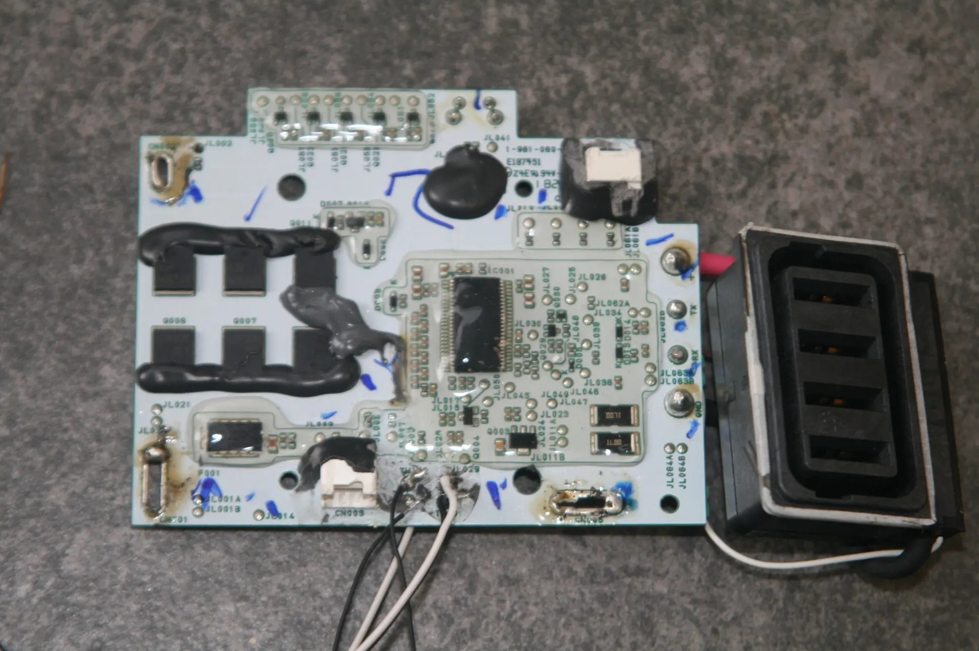

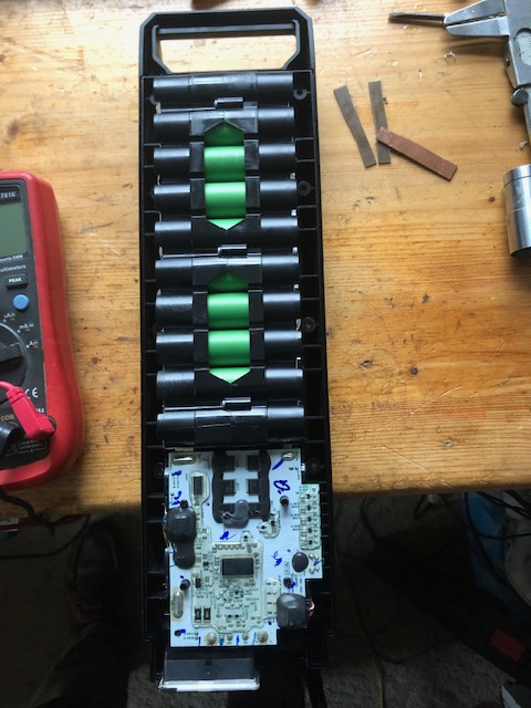

Hier weer update van mijn onderzoek naar de werking en mogelijke reparatie van mijn
E bike accu.
De accu is makkelijk te openen met een Torx t10 sleutel,(Op YT staat een filmpje van iemand die zegt dat het een t9 moet zijn )
10 schroeven los draaien en de kap er is zo los te halen. Het zier er netjes uit.
(Zie foto’s)

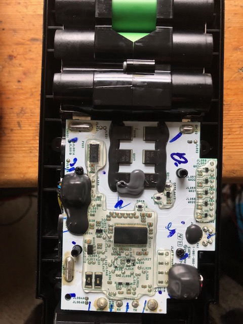

De gemeenschappelijk aarde en min van de LI-ion cellen is makkelijk te localiseren ,links onder.
Links boven de pos pool , CN001 en rechts boven een ook nog een aansluiting van de laatste
Li-ion cel, de neg pool daarvan dus, die 3, 9 volt lager is dan de plus pool.
Ook is te zien dat de twee middelste connector polen data polen zijn ,RX en TX.
Ook zie ik 4 Mosfets,
Op mijn scope zag ik dat de lader pulsjes heen en weer zendt, van ongeveer 2,5 volt, naar en van de accu.
Gelukkig bleek de spanning tussen aarde en plus 39 volt te zijn en kon ik daar 3 autolampjes vrolijk op laten branden voor in ieder geval een uur zonder noemenswaardig spanningsverlies.

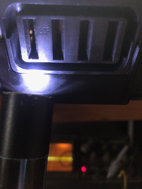

Daarna met twee naaldjes aan mijn multimeter , om door de isolatie folie heen te prikken, een willekeurig aantal cellen getest, allemaal 3,9 volt.
Op de een van de foto’s zie je 3 stripjes pcb liggen, die gebruik ik om in de connector van de batterij te “schuiven” om zo contact maken en daar zat het euvel mijns inziens, met een loepje die contacten bekeken en die er zwart en vies uit.
Ik heb om een pcb stripje wat schuurpapier 220 te gevouwen en die heen een weer gehaald en zo alle contacten “ gereinigd” , schoon geblazen en nog een keertje ipa er over.
En voila ze deden weer wat z e moeten doen stroom , spanning en pulsjes doorgeven.
Ook de contacten op de op de fiets connector onder handen genomen.
Samen vattend kun je nu dus wel wat zelf onderzoeken aan die accu.

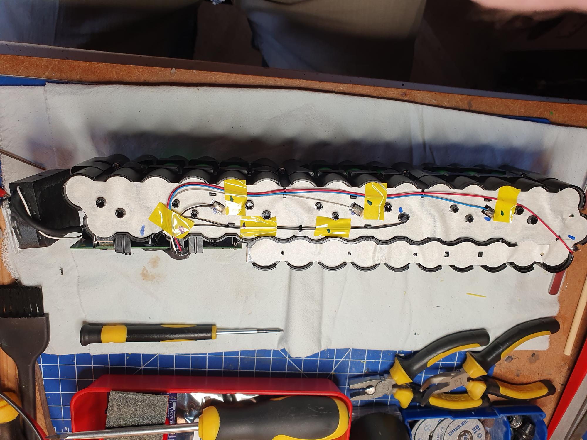

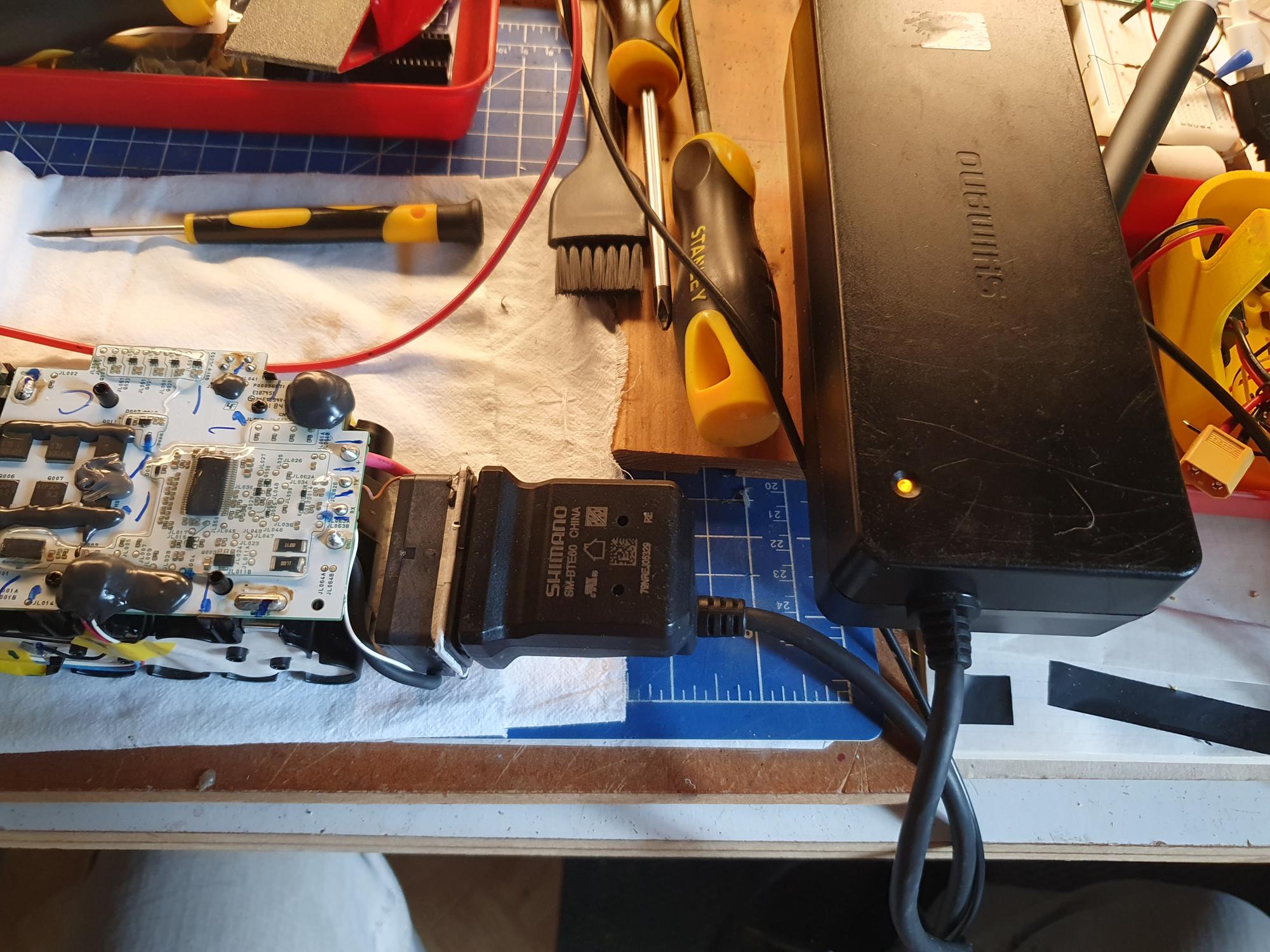

Ik heb een ietwat andere probleem met mijn BT-E6000 batterij, denk ik.
Mijn batterij laadt niet meer op. Die staat nochtans met 3 groene leds als zijnde ietwat opgeladen(+- 40%).
Als ik de monitor op de fiets aanschakel blijft die voor een 3-tal seconden oplichten zonder info en schakelt terug uit.
Als ik de batterij op mijn EC-E6000 oplader aansluit om op te laden, zie ik op de oplader het ledje geel aan en uit pinken voor zowat 5 keer en valt dan ook weg.
Ik heb de batterij geopend en meet op iedere cel 3.7v.
Ik vind ergens op de bms een spanning van 37 volt. (tussen punt GND/vooraan/aan de zwarte 4-klemaansluiting en punt CN002/achteraan links)
Tussen de rode en zwarte aansluitdraden op de bms vooraan naar de 4-klem toe meet ik 0,5v.
Volgens hetgeen ik gevonden heb, is de bms defect en onherstelbaar. Een nieuwe batterij draait rond de 600 euro.
Mijn vraag is , kan ik op dat systeem een andere batterij aansluiten en welke?
Of is die bms ergens nog nieuw te vinden of te herstellen, als het natuurlijk die bms is dat defect is en niet mijn oplader.

Die "chip met veel pootjes" ziet er uit als een "BMS chip". Die dingen kan je programmeren om bijvoorbeeld: "indien celspanning onder 2.5V dan uit en nooit meer aan". Als dat bijvoorbeeld door en slecht contactje getriggerd is, dan ben je de sjaak. Deze chips kan je met een wachtwoord beveiligen zodat "alleen de fabrikant" dan kan doorgeven "hey chip, ik heb het echt gechecked, het is weer ok".
ok, wat te doen nu?
Kan ik dit ergens zien hoe die geprogrammeerd staat?
Ja en nee: ja het kan natuurlijk altijd, maar het kan goed zijn dat de software beveiligd is tegen uitlezen, de fabrikant er zijn eigen firmware in heeft gepropt, of dat je wel alles uit kan lezen, maar niet kan wijzigen zonder bepaalde beveilingssleutels in te voeren (en die weet de fabrikant...).
Ander punt is dat je niet weet welk protocol er gebruikt wordt: CAN-bus is bij grotere accu's een voor komende standaard, maar SMbus, I2C of HDQ kan ook. Daar moet je dus een interface voor hebben.
Maar eenmaal uitgelezen moet je de verkregen info kunnen interpreteren: als de interface en software van de fabrikant bekend is (en jij hebt die, erg kleine kans) kan het makkelijk zijn en krijg je alles (behalve de beveiligingssleutels) op een presenteerblaadje.
Anders is het zelf wroeten in de digitale brei om erachter te komen wat er op welk adres wijzigt bij bepaalde statussen van de accu zelf, oftewel: als je dat leuk vind: doen. Maar het is zeer veel werk zonder veel garantie op succes en je moet ongelooflijk goed weten wat je doet.
Dat een winkel zo'n print verkoopt lijkt mij een redelijke garantie dat je die zelf kan installeren (op de juiste manier! Van pack-minus naar eerste cel-knooppunt > tweede cel-knooppunt > enz. tot pack-plus). Als dat namelijk niet het geval zou zijn snij je jezelf als verkoper in de vingers: je verkoopt een print waar je niets mee kan. Er staat niet bij 'Voor reserve-onderdelen' of iets dergelijks, dus ik gok dat je die kan gebruiken. Of alles nog werkt is iets wat je zelf uit moet vogelen: een beveiligingslaag die niet meer werkt kan een spectaculair einde van de accu betekenen en de reden dat de print verkocht wordt staat er niet bij. Wederom: als je zoiets verkoopt lijkt het mij handig als je vermeld wat er mis mee is, al is het maar vanwege aansprakelijkheid en zo...
