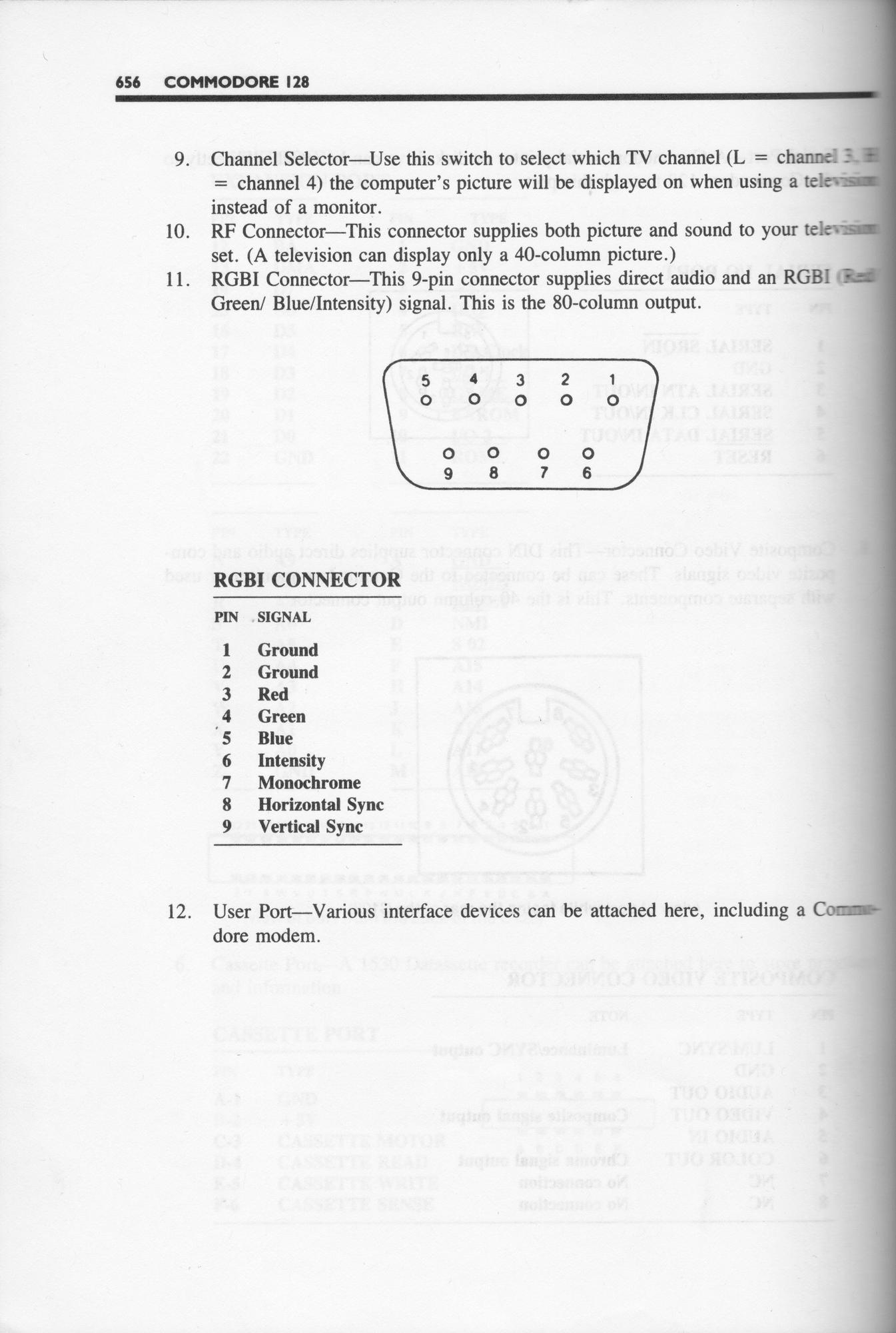

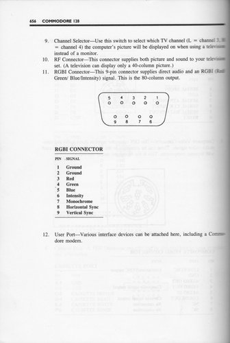

Overigens heeft de Commodore 128 een digitale RGBI uitgang (hetzelfde als CGA vroeger op de PC) voor de 80 kolom video, dit is wat anders dan de analoge RGB die op een SCART plug kan worden aangesloten.

De RGB van de C128laat zich trouwens gewoon op PAL SCART aansluiten, dus niet echt CGA. Resultaat van de Commodore oplossing destijds is dat 99% de 128 gewoon gebruikte als minder lelijke C64 met een deftiger toetsenbord. Zonde van de hardware die er in zit.
Dat gaat enkel eenvoudig op als je geen behoefte hebt aan kleur hebt op de 80 kolom video uitgang, in dat geval kan je de "monochrome" pin op de RGBI connector gebruiken. Maar de 80 kolom video uitgang is wel degelijk RGBI (=CGA):
Wil je RGBI video in kleur op een analoge RGB ingang aansluiten zal je toch wat (vrij eenvoudige) elektronica nodig hebben.
Als bezitter van een C128 kan ik jou verzekeren dat deze computer wel degelijk zowel 80-kolom video en 40-kolom video tegelijkertijd kan uitsturen. Niet dat er veel software was die deze mogelijkheid ook daadwerkelijk gebruikte; er zullen weinig mensen zijn geweest die 2 monitoren op hun C128 hadden aangesloten. Ik gok dat de meeste een 1084 monitor hadden die kon omschakelen tussen de RGBI ingang en de Y/C ingang (elektrisch hetzelfde als S-Video).

Dat gaat enkel eenvoudig op als je geen behoefte hebt aan kleur hebt op de 80 kolom video uitgang, in dat geval kan je de "monochrome" pin op de RGBI connector gebruiken. Maar de 80 kolom video uitgang is wel degelijk RGBI (=CGA):[bijlage]Wil je RGBI video in kleur op een analoge RGB ingang aansluiten zal je toch wat (vrij eenvoudige) elektronica nodig hebben.Als bezitter van een C128 kan ik jou verzekeren dat deze computer wel degelijk zowel 80-kolom video en 40-kolom video tegelijkertijd kan uitsturen. Niet dat er veel software was die deze mogelijkheid ook daadwerkelijk gebruikte; er zullen weinig mensen zijn geweest die 2 monitoren op hun C128 hadden aangesloten. Ik gok dat de meeste een 1084 monitor hadden die kon omschakelen tussen de RGBI ingang en de Y/C ingang (elektrisch hetzelfde als S-Video).
De RGBi naar RGB scart is het probleem niet, daar zijn veel oplossingen voor, kabel van 15€ op Ebay, en zelf de simpelere met 6 weerstanden zijn wat mij betreft al prima, liever lichtgeel en logische kleuren dan een hack voor bruin.
Het gaat erom de S-video naar RGB op te werken, zodat ie op een TV kan, de meeste hebben enkel composiet en RGB aangesloten op de SCART stekkers. Mooiste is als dat gemixt op één SCART stekker kan, maar met twee losse mag ook, al hebben de meeste TV's met dubbele SCART wél S-video op een van de twee, en is de noodzaak van omzetten er niet. Ander probleem is dat de kleintjes vam pak m beet 14 inch vrijwel zonder uitzondering enkel RGB ondersteunen.
