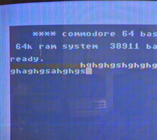

Heb nu voorlopig de C128 aangesloten via S-video, maar ik ben best wel geschokt van de beeldkwaliteit. Ik zie een dunne lichte verticale lijn op ongeveer 0,4x de breedte van iedere kolom links van die kolom, en de kolommen hebben een even/oneven variatie in de verzadiging. Dus de kleur in de even kolommen is anders dan in de oneven kolommen. Ga denk ik maar weer RF aansluiten, beter wazig dan dit.
Nu lees ik wel dat de beste 128 slechter is dan de slechtste breadbin qua uitvoer. Ik zal de broodtrommel er eens naast zetten vandaag.

Het is (was) een welbekend euvel / fenomeen van de C128. De vertikale strepen worden ook wel "Jail-Bars" genoemd.
De ene C128 had er meer last van dan een andere, een design-flaw van Comodore.
Er is (of was) een DIY kit beschikbaar die men in de C128 moest inbouwen waarmee men het euvel sterk kon verminderen. De kit beschikte over een S-Video uitgang.

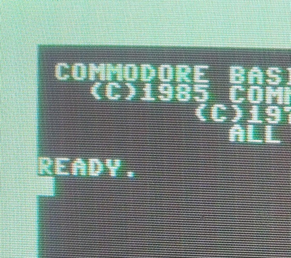

Een bekend probleem van de 40-kolom VIC-II chip is dat het 1 MHz signaal doorlekt in het video signaal, dit komt overeen met een kolom. Echter zo dramatisch als jij hier beschrijft is het bij een goed functionerende C128 ook weer niet.Zo ziet het bij mij eruit op een door jou vermaledijde 1084 CRT monitor aangesloten via de composiet uitgang:

Gekke is, dat zie ik ook in foto Patrick, dat tussen de lichte vertikale strepen de even banen een andere kleur hebben dan de oneven banen. Het is dus niet enkel de clock die storing geeft.

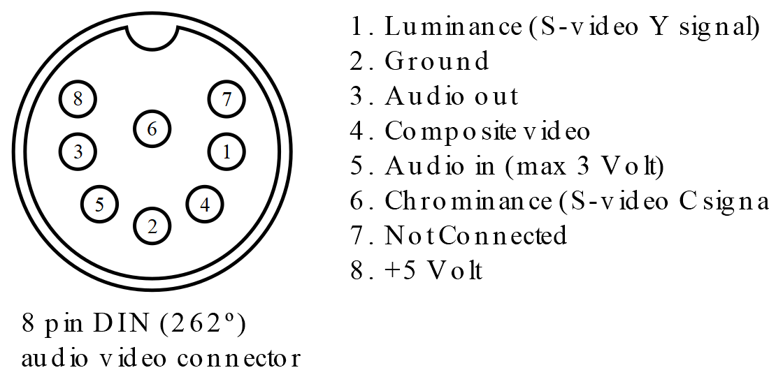

Het hangt er vanaf hoe die DIN-SCART kabel bedraad is. Op 40-kolom video uitgang staat zowel composiet als Y/C (S-Video). SCART heeft altijd composiet. Ik sluit niet uit dat deze kabel simpelweg het composiet signaal van de C128 gebruikt. Voor een composiet video signaal ziet beeld op jouw monitor er inderdaad zeer beroerd uit, het lijkt meer op het beeld dat je kan verwachten als je de RF uitgang gebruikt in combinatie met een beroerde coax kabel. Dit is zeker niet normaal.
Dat de vertikale lijnen een kleur hebben (bij composiet video) is niet vreemd. Dit is het zogenaamde cross-color effect dat optreedt bij snelle transities van licht naar donker en visa versa. Dit heeft te maken met hoe kleurinformatie in het PAL signaal verwerkt is. Harmonischen van een 1 MHz blokgolf zullen door de PAL decoder als kleurinformatie gezien worden.

Ik heb de kabel doorgemeten, en er is enkel een verbinding tussen pin 1 (DIN) en 20 (SCART],
tussen 6 (DIN) en 15 (SCART) en
tussen 3 (DIN) en 2/6 (SCART)
