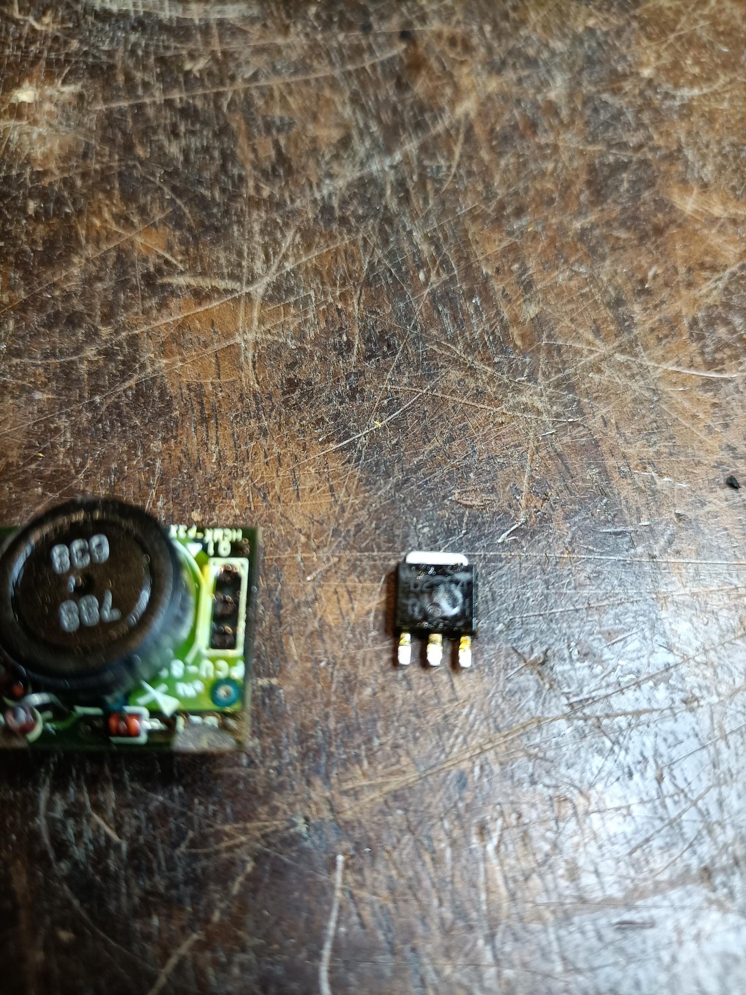

Hoi,
Weet iemand een makkelijk verkrijgbare vervanger voor de D2564 (denk dat het een 2SD2564 is).
Gr rob
2SD2564 is het niet, die bestaat niet in SMD...
Is het een DPAK of een D2PAK?
Heb je geen duidelijke foto van de opdruk?

Zou deze kunnen :
onsemi 2SD1815S-TL-E NPN Transistor, 3 A, 100 V, 4-Pin TP-FA

Het was ook helemaal geen SMD device, de pootjes zijn afgeknipt (of gebroken), dat zie je duidelijk aan de transistor zelf, en het restant staat nog op de print aan de rechterkant.
Gezien het formaat denk ik dat het een TO-251 was, maar een TO-262 zou ook nog kunnen.

Roches
Als ik de foto bekijk zie ik staan 2SD2567 en de vervanger daarvan is de 2SD2217, een darlington power transistor.

Op vrijdag 24 mei 2024 11:15:45 schreef Arco:
't Is wel een smd device ook al is hij hier vertikaal TH gemonteerd.
bij een TO-252 of TO-263 is die middelste poot korter, en die kun je niet TH monteren. Dat deze transistor een korte tab heeft maakt het geen SMD device
De DPAK en D2PAK met middenpoot heten officieel IPAK en I2PAK, maar worden in de volksmond gewoon D(2)PAK genoemd...
@bobosje: dat is het beste antwoord tot nu toe. Ik had het Sony-nummer al gespot en wilde er wat van gaan zeggen. Speciale halfgeleiders in Sony-apparaten verdienen wat extra aandacht, zelfs al heeft TDK ze uiteindelijk geselecteerd. Sowieso was het al een 2SD2564Q dus hFE-klasse Q is waarschijnlijk belangrijk. Het zal ook wel een snelle lo-sat tor zijn gezien de toepassing.
dat is inderdaad het zelfde probleem. maar die D1815 kan ik ook nergens vinden. wel op ebay, maar of dat nu een goed idee is,
De 2SD2217 is een dralington voor hoge spanning en lage stroom. Dus geen geschikte vervanger.
De 2SD2564Q kan ik in mijn ECA boek niet vinden, maar wellicht online ergens?
De 2SD1815 is een lo-sat 120V 3A 20W 180MHz transistor, klinkt geschikt, zal inderdaad wel net zoiets zijn als die 2SD2564Q.

Farnell en Mouser verkopen diverse 2SD1815 transistoren en wellicht ook nog bij andere leveranciers / winkels verkrijgbaar.
Hier een lijstje van equivalenten van diverse fabrikanten voor de 2SD2564 :

2SD1815, Besteld op eBay,
Doe eens een linkje naar de advertentie? Dan kunnen we je kans van slagen inschatten. Hoop dat je minstens mijn basistips hebt opgevolgd.
https://www.ebay.nl/itm/202347200458
hij ziet er het zelfde uit. ben benieuwd.
als ie niet werkt, dan komt het lijstje van bobosje
heel goed van pas.
ik hou jullie op de hoogte,
