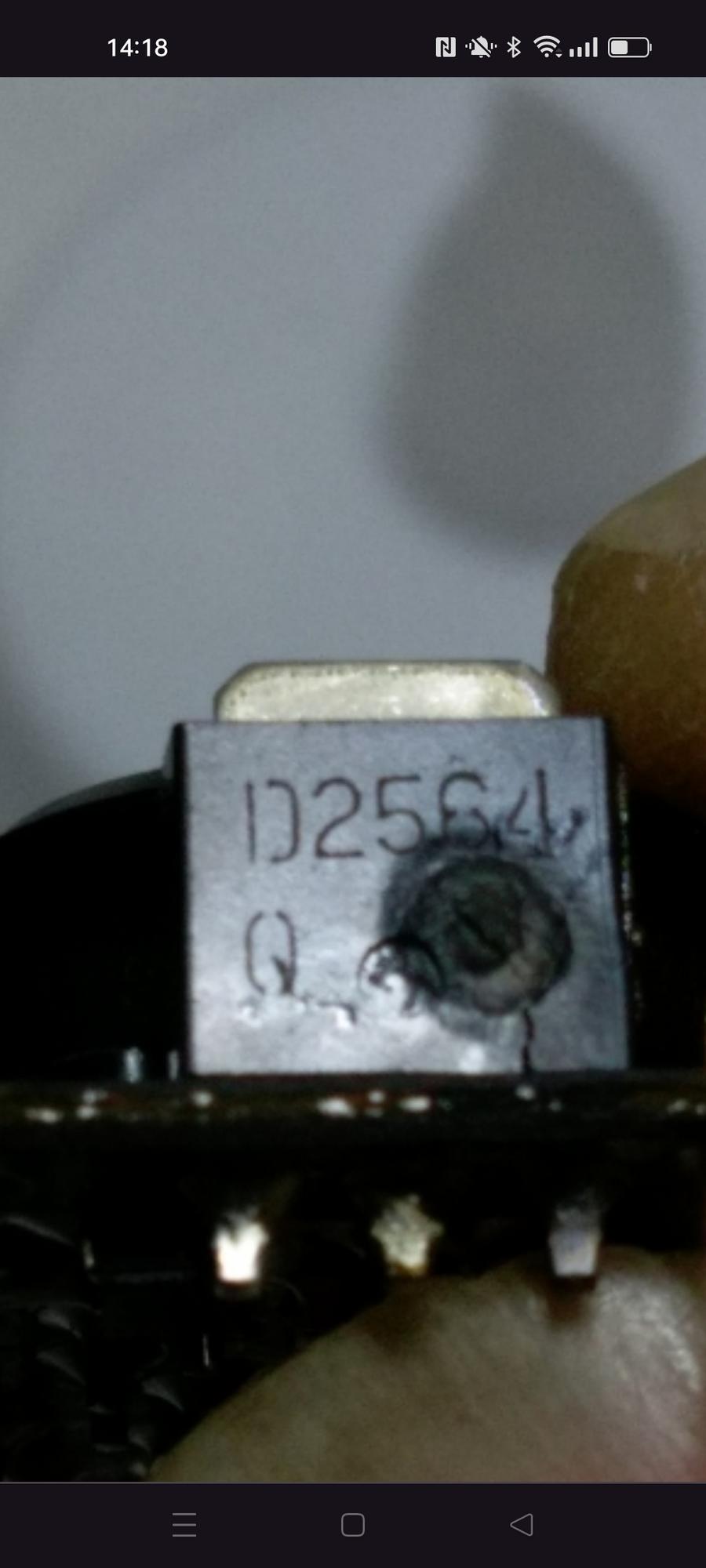

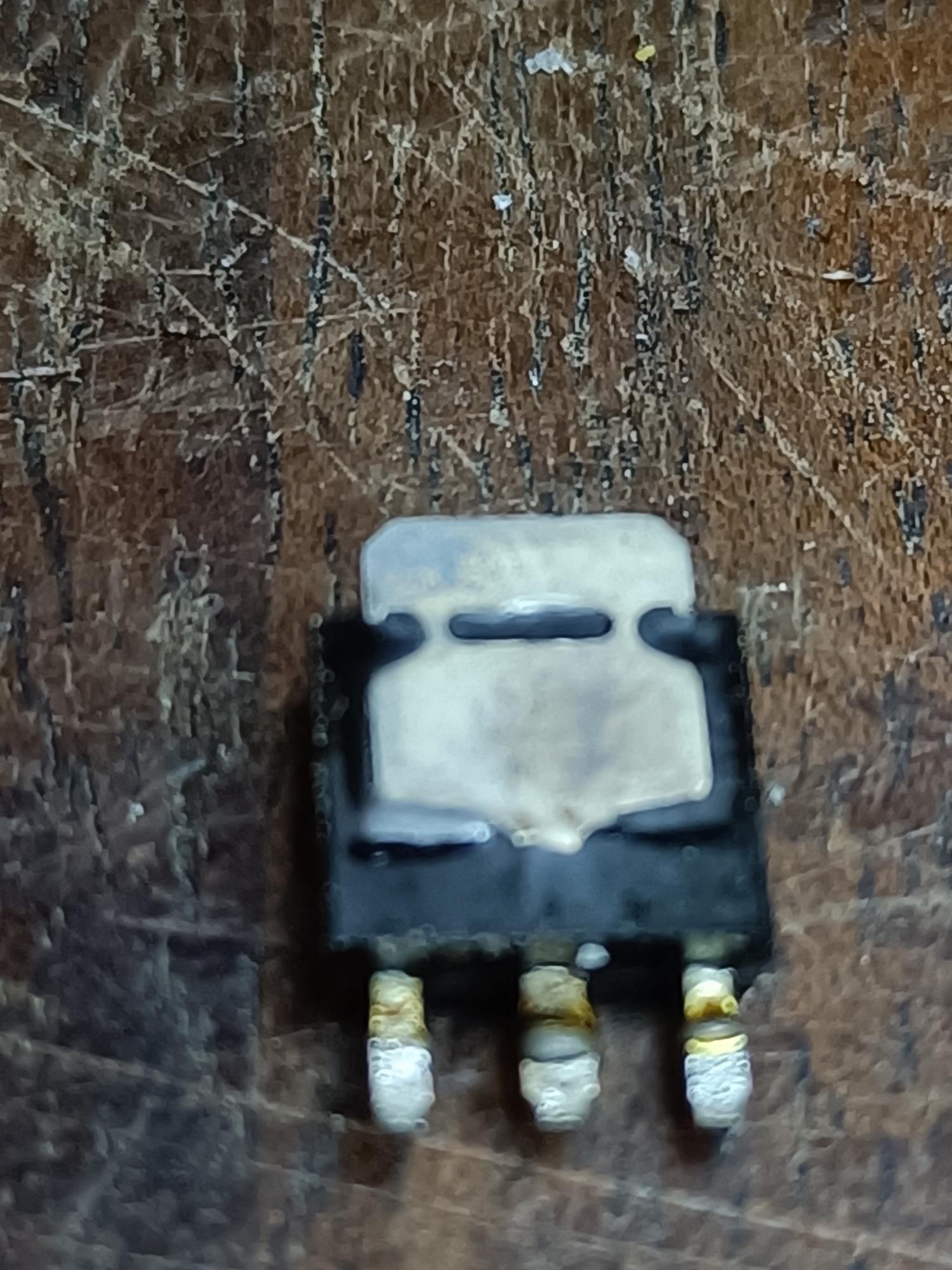

Het was ook helemaal geen SMD device, de pootjes zijn afgeknipt (of gebroken), dat zie je duidelijk aan de transistor zelf, en het restant staat nog op de print aan de rechterkant.
Gezien het formaat denk ik dat het een TO-251 was, maar een TO-262 zou ook nog kunnen.

Als ik de foto bekijk zie ik staan 2SD2567 en de vervanger daarvan is de 2SD2217, een darlington power transistor.

Op vrijdag 24 mei 2024 11:15:45 schreef Arco:
't Is wel een smd device ook al is hij hier vertikaal TH gemonteerd.
bij een TO-252 of TO-263 is die middelste poot korter, en die kun je niet TH monteren. Dat deze transistor een korte tab heeft maakt het geen SMD device
De DPAK en D2PAK met middenpoot heten officieel IPAK en I2PAK, maar worden in de volksmond gewoon D(2)PAK genoemd...

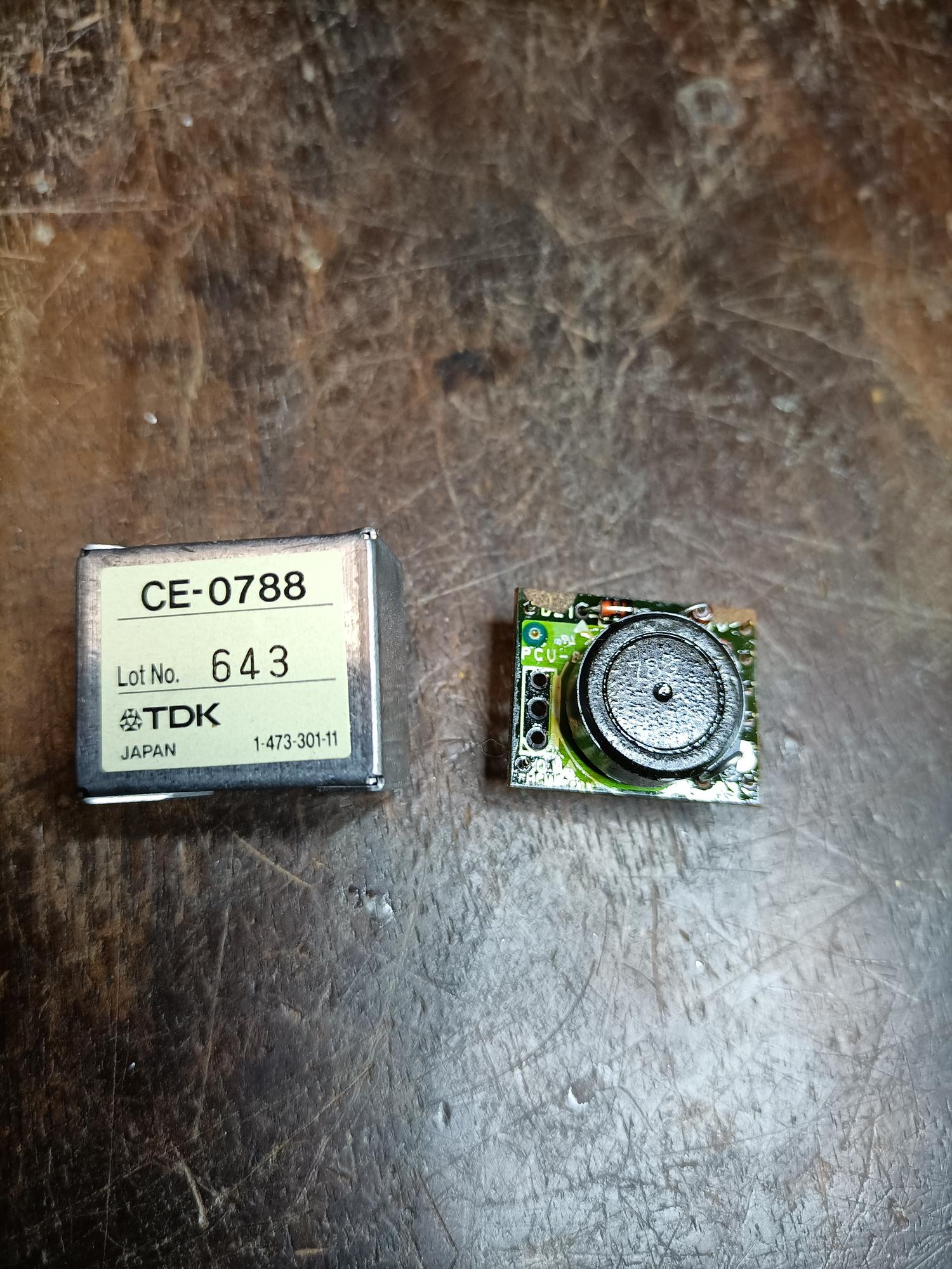

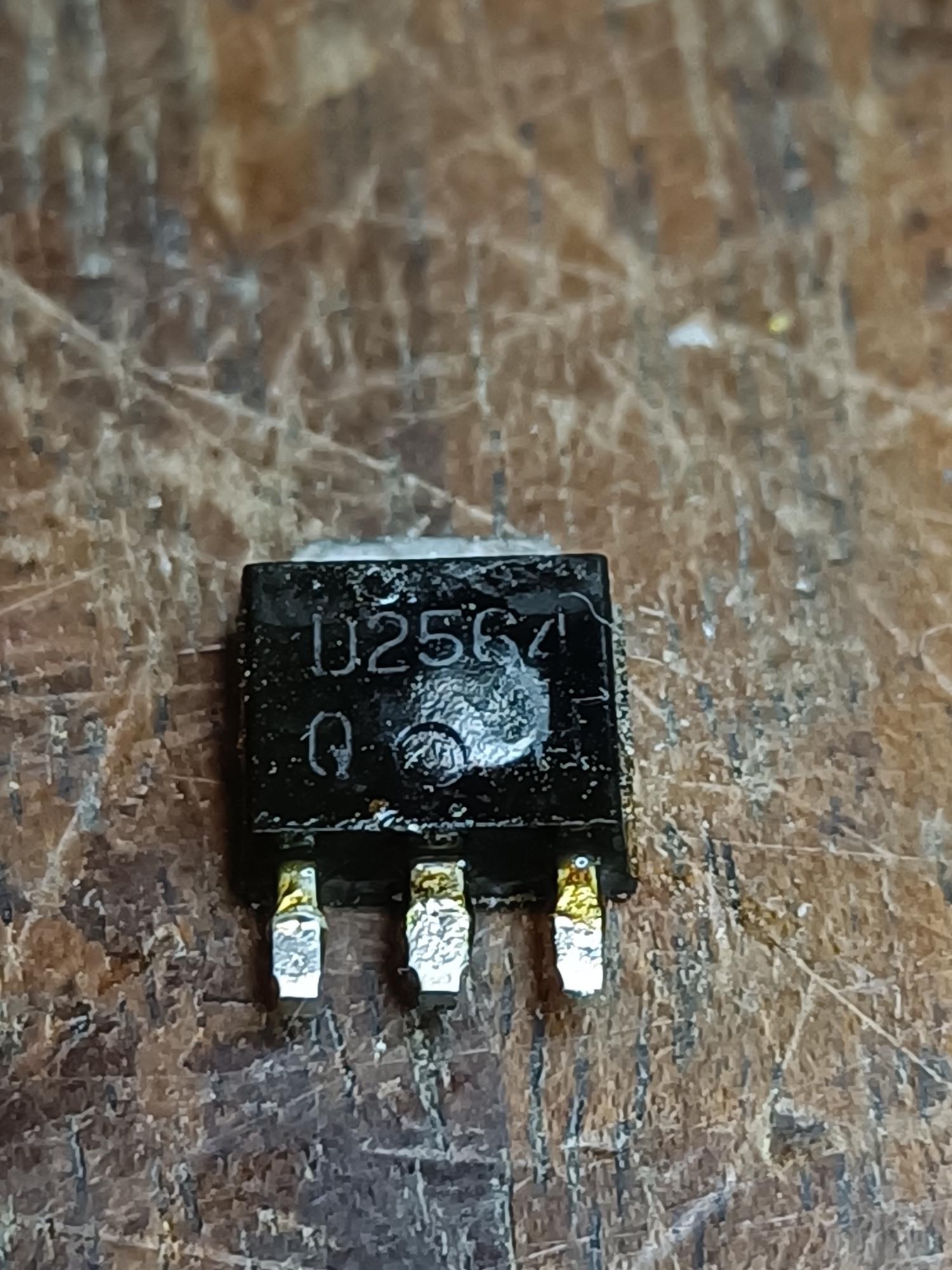

@bobosje: dat is het beste antwoord tot nu toe. Ik had het Sony-nummer al gespot en wilde er wat van gaan zeggen. Speciale halfgeleiders in Sony-apparaten verdienen wat extra aandacht, zelfs al heeft TDK ze uiteindelijk geselecteerd. Sowieso was het al een 2SD2564Q dus hFE-klasse Q is waarschijnlijk belangrijk. Het zal ook wel een snelle lo-sat tor zijn gezien de toepassing.
dat is inderdaad het zelfde probleem. maar die D1815 kan ik ook nergens vinden. wel op ebay, maar of dat nu een goed idee is,
De 2SD2217 is een dralington voor hoge spanning en lage stroom. Dus geen geschikte vervanger.
De 2SD2564Q kan ik in mijn ECA boek niet vinden, maar wellicht online ergens?
De 2SD1815 is een lo-sat 120V 3A 20W 180MHz transistor, klinkt geschikt, zal inderdaad wel net zoiets zijn als die 2SD2564Q.

Oh... En heb je de hFE klasse gecontroleerd in de datasheets? Je bent nu een 2SD2564Q aan het vervangen door een 2SD1815S. Dat zou best goed kunnen gaan omdat de S later in het alfabet komt dus wel een hogere hFE zal hebben... Maar ook als dat het geval is, geen garantie dat het optimaal werkt. Zo'n transistor moet ook weer snel genoeg uit verzadiging gaan in een schakeltoepassing zoals deze.
