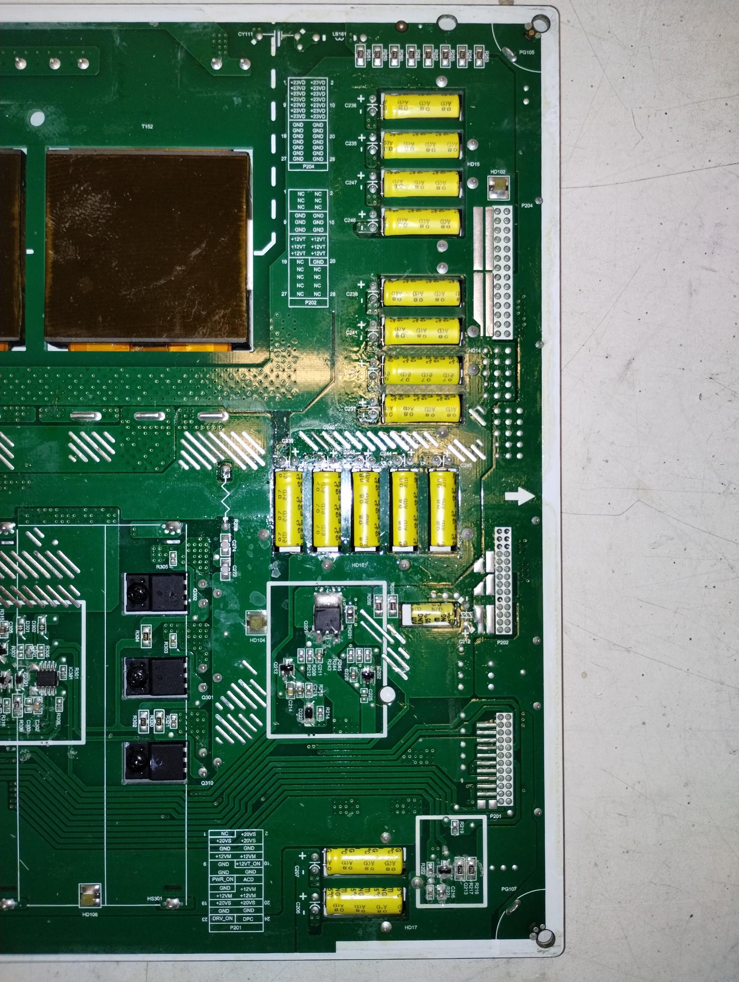

Ik heb hier een OLED77GX6LA waarvan de voeding niet lijkt te werken.
Ik meet op een aantal uitgangen op de onderste connector, zie de foto in de bijlage, wel 13v en aantal andere spanningen maar er is geen standby light zichtbaar. Heb inmiddels al een aantal PWM drivers en PFC controllers vervangen maar dit heeft het probleem niet opgelost. De spanning,23v, voor het backlight bij de bovenste connector is niet aanwezig en de 12v op de middelste connector ook niet. Heeft iemand een idee wat het probleem kan zijn met deze TV?
Van de 13V word op moederbord de betreffende standby spanning gemaakt voor de uC, dus vermoed eerder een mainboard issue... Ga daar eens meten of je 3,3 en zelfs 1,8V meet voor standby controller.
Ipv blind regelaars te vervangen zou ik met de scope kijken op ze werken. Hoe meer je zomaar doet, des te groter de kans op nieuwe fouten. Zo kan een nieuwe regelaar bv fake of kapot zijn, je kunt ook door desolderen dingen mollen.
Ik denk dat de meting met de multimeter die smd voorstelt, op dit moment de snelste route is. Een scope is nog niet nodig, maar meten komt in de aanpak van een reparatie inderdaad bijna altijd vóór vervangen (moet je wel een klein beetje idee hebben van wat je moet meten).
23V voor het panel (niet voor de backlights!) wordt pas ingeschakeld als hij uit standby komt en eventuele beveiligingen niet getriggerd worden.

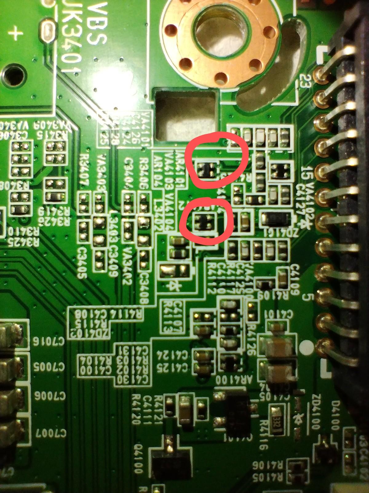

Inmiddels gemeten bij de kabel naar het standby lampje, daar meet ik op 2 punten 3.3v. Alleen op een derde uitgang maar 2.23v. er zitten achter de connector 3 filters denk ik. Bij de bovenste(omcirkelde) en rechtse filter meet ik aan beide kanten 3.3v maar de onderste omcirkelde filter meet ik aan 1 kant 3.3v en andere kant 2.23v. de standby spanning(1.8v) is niet aanwezig op de connector, daar meet ik 0v, ik meet bij verschillende spannings regulators 0.9v, 5.0v, 1.1v, 1.8v, 3.3v
Dus lijkt of moederbord gewoon "aan" is, dus heb je beeld met een felle lamp? kan je TV op standby zetten met afstandsbediening?? Meet je op de Tcon ook spanning??
