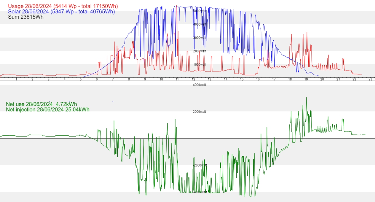

je moet dan ook die 10A niet volledig op het net steken hé, je moet overdag zelf nog wat verbruiken.
airco / warm water boiler / geprogrammeerd wasje draaien....
en dan wordt het een ander verhaal
ik heb 7200Wp en 900wp liggen op 2 omvormer (5KW en 880W)
bovenaan is rood het huis verbruik,
blauw is de zonne opbrengst
en onderaan is groen net verbruik (bovenaan) of netinjectie (onderaan)
met ruim 8000w aan solar vermogen heb ik maar een 4200W max aan injectie en dat gaat vaak richting 2000W rond de middag.
als je uw panelen dan bv op zuidoost (3600W blauwe lijn) en zuidwest (3600Wp groene lijn) plaatst, ga je vooral tussen 10 en 13h veel hebben van de zuidoost en 14-17h van de zuidwest, met een dipje in het midden (maar samengeteld nog altijd piek rond 13h om te koken smiddags)
bv zoiets
Dank voor de uitgebreide response en tips, ik heb geen airco of boiler, wassen / drogen kan wel maar de spanning is gedurende een groot gedeelte van de dag te hoog. En dat kan ik niet opvangen met wassen / drogen of ik moet een wasserette beginnen

Op zaterdag 29 juni 2024 08:20:24 schreef Peter_dtn:
Ik ben het met je eens dat een 3 fase omvormer een stuk beter is dan 1-fase of micro-inverters. Immers wanneer de netspanning op 1 fase te hoog is zullen de micro-invertors uitschakelen of terug regelen. De 3-fase inverter heeft de kans om de zonne-energie over de 2 resterende fasen te verdelen. Maar of dat gebeurt is de vraag..
3fase omvormers gaan NIET regelen over de fases.
als fase 1 230V is
fase 2 is 252V (bv door paar buren dus hun monofase zonnepanelen allemaal op dezelfde hebben steken)
fase 3 is 238V.
en uw omvormer levert 6KW, dan duwt die 2kW op fase 1, 2kW op fase 2 en 2kw op fase 3.
ik kan dat zelf zien in mijn omvormer. bv 1 fase die ik veel belast (boiler en wasmachine zitten samen op een stel stopcontacten die 1 groep is), dan gaat er 1 fase fel terug in spanning. de omvormer blijft op alle 3 dezelfde stroom geven
fase 2 komt boven de 253V en HEEEL de omvormer gaat uit. die gaat niet op fase 1 en 3 gaan terug leveren en minder op fase 2.
met micro omvormers heb je dat wel. de omvormers die op fase 2 staan, gaan allemaal onderbreken.
maar die op fase 1 en 3 zien niks abnormaal en doen gewoon verder.
HEEEL misschien hebben ze een centraal regelsysteem (bv de Qrelay en envoy van enphase), die de omvormers allemaal een uitschakelsignaal geven als 1 van de fases te hoog wordt

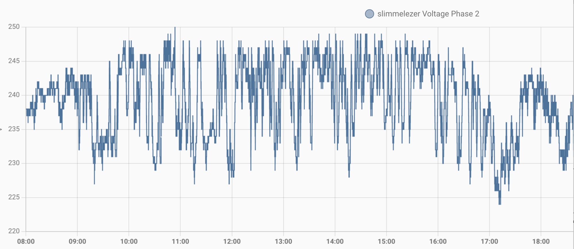

Dat is interessante info! De inverter schakelt dus gewoon uit als 1 van de fasen te hoog is.
Dat verklaart misschien ook de regelmatige pieken die ik zie op de netspanning
Netspanning over tijd, heel regelmatig zijn pulsen te zien die de 248 en 249V halen. Het lijkt alsof een inverter(van de buren) gedurende 1 minuut energie levert gedurende die tijd 248V "ziet" en dan besluit om er mee te stoppen vervolgens een paar minuten wacht alvorens het opnieuw te proberen.
Het probleem hier is altijd fase-2, zoals je noemt waarschijnlijk mensen met enkelfase inverters.
jij meet dan wel 248-249V omdat je een verbruiker bent.
die buur waar de panelen afschakelen, die heeft misschien 251V in zijn zekeringkast (hij stuurt energie op het net en komt dus hoger dan de straat).
bijkomend staat die zijn omvormer ook nog verwijderd van de meterkast en is daar misschien ook nog eens 2V, waardoor zijn omvormer al 253V ziet en uitschakelt

Peter, meet je die spanningen bij de waterkoker op dezelfde wandcontactdoos?
Want dan meet je ook de inwendige weerstand van je huisbekabeling mee. De spanning moet je meten direct in de meterkast op een WCD waar verder geen zware belasting op zit, en de waterkoker zet je dan op een WCD van een andere groep (maar wel op dezelfde fase als je een 3-fase aansluiting hebt).

Dat is inderdaad wat ik meet, s'avonds 0.62 en in de middag 0.48 Ohm.
Hoi Joop_dna, leuk om te zien dat je ook nog "actief" bent, er is heel wat veranderd sinds de Z80 / TRS80 / PAL16L8
De opstelling die je ziet staat langs de meterkast, het doosje rechts van de powermeter heeft een kabel met stekker die in een stopcontact in de groepenkast gaat, lengte ~1m. In het kastje zitten enkel doorverbindingen om de powermeter gemakkelijk aan te sluiten.
Alleen de waterkoker is op de powermeter aangesloten, voeding voor de powermeter komt van elders.
