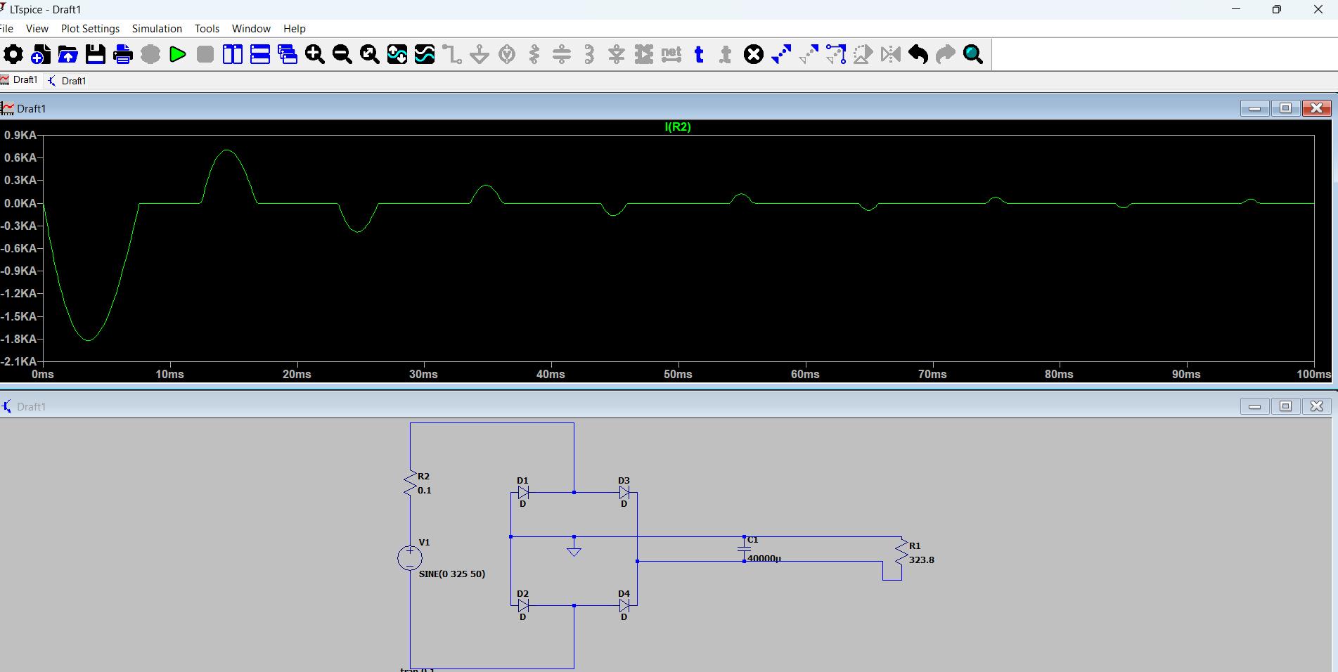

Ik heb even zitten kijken, maar de RMS stroom aan de AC kant is echt absurd hoog? honderden amperes.

Als ik de condensator bijvoorbeeld 1000uF maak ipv 40000uF dan zit er ook verschil in, maar het blijft allemaal echt VER boven 1.41A. Dat lijkt me niet te kloppen?
Dat het ver boven de 1,41A is, klopt wel.
In je LTspice-simulatie heeft de bedrading geen weerstand. In het echie wel. Bij enorme piekstromen gaat die weerstand, hoe klein hij ook is, echt wel een rol spelen. Bouw maar eens een weerstand van bijvoorbeeld 0,1 Ω in je simulatie als vervangingsweerstand van al het koperdraad tussen je woning en centrale. Kies ook een type diode uit je diodebibliotheek. Dat heeft ook invloed op de effectieve stroom.

Het feit blijft toch dat ik 'maar' 325W afneem. Als ik na gelijkrichten dus 1A verbruik, moet dat voor de gelijkrichter toch 1.41A RMS zijn?
Dat de pieken tientallen amperes zijn dat begrijp ik, maar de RMS stroom kan toch niet zo hoog zijn?
Ik heb zoals aangegeven een 0.1 Ohm weerstand toegevoegd, maar dan nog zit ik boven de 300A RMS.
En als ik het goed begrijp is dit de stroom welke ook nodig zou zijn om in een geleider dezelfde warmte te ontwikkelen als met gelijkstroom.
Met andere woorden, ik zou dit dus nooit op een normale groepenkast kunnen aansluiten? De automaat gaat dit niet lang volhouden.
Wat me trouwens ook opvalt is dat na het plaatsen van de serieweerstand die pieken van heftig naar minder heftig gaan, snap ik ook niet.
Een primaire elco van 40000 uF is ook niet realistisch, dat gaat idd niet lukken in het echt. Ik heb ooit een apparaat gerepareerd waar 4 heel dikke elco's in parallel in zaten. Ik weet niet meer hoeveel, anders dat het elco's van iets van 80 euro per stuk waren, en formaat jampot. Dat was veel minder dan 40000 uF en het ding had een inschakelvertraging. De inrush stroom was zo hoog dat ik daar nog een tweede voor moest plaatsen. (was ook nog 3 fasen)
Realistisch zou een 470 uF zijn.
Je meet in de eerste 100 msec ook de oplaadstroom van de condensator.
Je ziet ook dat in de eerste halve periode 1,8kA loopt.
Je moet je meting pas starten als je elco opgeladen is.
'Time to start saving data:' moet je niet leeg laten, maar bijvoorbeeld 100m geven. Bij 'Stop time:' vul je 200m in. Dan zie je de meting tussen 100 en 200 msec. Dan zie je een correctere waarde.

Het grootste deel van de sinus loopt er geen stroom en op een klein stukje van de topwaarde loopt een grote stroom.
Helemaal correct!
In een halve periode van 10 milliseconde wil je 10 millicoulomb transporteren. Dat kan bij gelijkspanning gedurende de gehele periode. Dan loopt er gedurende de gehele periode een stroom van 1A. Dat is ook de effectieve stroom.
Pak je een tiende van die periode, dan loopt er gedurende 1 milliseconde 10A en de overige 9 milliseconde 0A. De effectieve stroom wordt dan 102A (de stroom is 10x zo hoog) / 10 (één tiende van de tijd loopt er een stroom). De effectieve stroom Ieff is hier 10A.
In jouw situatie met een sinusvormige ingangsspanning is alles complexer, maar daar kan je mooi LTspice voor gebruiken, of net zoals FET alles uittekenen met potlood, lineaal en grafiekenpapier en alles uitrekenen met rekenlat.
FET heeft uitgerekend dat de effectieve stroom in deze schakeling ruwweg 4A is. Een groepenkast kan dat wel hebben. In werkelijkheid heb je te maken met weerstanden, zelfinducties en andere onvolmaaktheden in je electrische installatie en installatie van het energiebedrijf die je niet hebt meegenomen in je LTspice-simulatie. Daardoor zal de effectieve stroom lager komen te liggen dan je in je simulatie vindt.
Dit soort waardes is prima om te kijken wat er theoretisch gebeurt, maar het is inderdaad geen praktische waarde. Wil je echt je schakeling op het lichtnet aansluiten, zoek dan eerst uit welke condensator je echt wilt gebruiken. Zo'n condensator laat niet alleen stoppen springen maar slaat ook een krater in je portemonee (is niet gratis).
De weerstand beperkt de maximale stroom en om dezelfde gemiddelde stroom te krijgen moet de tijd dat de stroom loopt groter zijn. De effectieve waarde wordt daardoor lager.

De netimpedantie voor de groepenkast is meestal zo 0,1 ohm, maar na de groepenkast is dat al vaak 0,5 / 1 ohm.
R = U/I = 230 / 300 = 0,76Ω
Op zich een realistische waarde voor de weerstand en dus ook voor de stroom.
Zo zie je maar dat een low ESR elco niet alleen maar positief is.

Een zekering vind een eenmalige piekje van 300A dan ook geen enkel probleem.
Dat weet ik, maar ltspice laat 300A als RMS zien, en dat is geen piek toch? Dat is de effectieve stroom.

Ik heb de waardes veranderd. Vooral het verkleinen van de condensator naar 475uF had het meeste effect. De RMS stroom is nu 3A.
Maar stel ik zou echt een 40000uF condensator gebruiken in het echt. Dan gaat er volgens ltspice toch een RMS stroom van 27A lopen.

de trafo moet die RMS stroom niet leveren, wel de resistieve verliezen die erbij horen.
het laden van de condensator wordt bepaald door Igem.
door een serieweerstand op te nemen vergroot je de geleidingshoek van de diodes, hierdoor neemt de piek af, en dus ook de rms waarde.
nog veel beter is een smoorspoel op te nemen, dat veranderd de zaak helemaal.(heb er al naar verwezen, drie pagina's geleden)

Een smoorspoel is een goede methode om de RMS-stroom mooi laag te krijgen met weinig verliezen, maar een LTspice-simulatie en verklaring wat er allemaal gebeurt wordt veel ingewikkelder.

Ik denk dat ik het eindelijk snap.
De elco is zeg gemiddeld 310V en bij een belasting van 310 ohm loopt daar gemiddeld 1A.
Op het moment dat de elco geladen wordt is het zeg ook even gemiddeld 310V en dus ook gemiddeld 1A.
Dit is allemaal nog steeds gelijkspanning en hetgeen wat zich afspeelt aan de wisselspanningskant en dus in de trafo is een heel ander verhaal.

Maar GEMIDDELD is de stroom toch juist ongeveer 0? Dezelfde hoeveelheid stroom wordt positief en negatief.Ik snap een RMS stroom van bijvoorbeeld 4A of hoger gewoon niet.
230V x 4A = 920W
325W / 920W = 35% rendement.
65% zou dus verloren gaan aan warmte? Dat kan toch niet?Ik denk dat ik het maar op geef
Ik denk dat de gemiddelde stroom aan de ingang van de gelijkrichter 1,41A is. Doordat de golfvorm raar is, kan de RMS stroom alsnog veel hoger zijn.
Waar ik gemiddelde stroom zei gaat het aan de ac kant om het gemiddelde van de absolute waarde.
Als we even doen alsof alle verliezen in het net in de wijktrafo zitten en dat die verliezen 10% zijn....
Normaliter als je 320W afneemt moet er voor de wijktrafo 320 + 10% = 320+32=352W geleverd worden. Nu je rms stroom 4A is zijn er verliezen alsof je 4x230 = 920W afneemt, 92W verliezen, voor de trafo is 412W nodig.
We kunnen zo doorgaan tot we een 'ounce' wegen, of we kunnen eens kijken wat RMS ook alweer betekende.
Ten eerste: De definitie. De RMS-waarde van elke stroom, de effectieve waarde, is de grootte van de gelijkstroom die in een weerstand hetzelfde warmte-effect zou hebben.
In mijn voorbeeld is dat bijvoorbeeld die weerstand van 0,1 ohm. Zoals de simulatie ons vertelt is het vermogen in die weerstand gemiddeld 1,29 W (hieronder niet getekend; je kunt het zelf nadoen en aflezen).
Welke DC-stroom levert in die weerstand dat vermogen? P = I2R, dus die stroom is √ (1,29/0,1) = √ 12,9 = 3,6 A.
Dát is de effectieve (RMS-) stroom die je nodig hebt om in die weerstand gemiddeld dat vermogen op te wekken: Ieff is hier 3,6 A.
Ten tweede: we kunnen de RMS-waarde ook zelf na (laten) rekenen.
- Neem de stroom over de tijd
- Kwadrateer hem over de tijd (squared)
- Bereken het gemiddelde over de tijd van dat kwadraat (mean squared)
- Neem de wortel uit dit gemiddelde (root mean squared)
Zie de tekening hieronder (klik klik). Binnen de nauwkeurigheid is de uitkomst hetzelfde.

Is het dan zo dat die 1A x 325V = 325W het afgenomen vermogen is, en dat die 4A × 230V = 920VA ? Dus het schijnbaar vermogen?
[Bericht gewijzigd door Anoniem op (13%)]
schijnbaar vermogen is gekoppeld aan de cosphi, en dat is hier niet van toepassing. (en mocht je het willen van toepassing maken cosphi is hier 1 )
het heeft meer met de slechte vormfactor te maken.
de Amerikanen hanteren de term power factor, en dat behelst dan zowel de cosphi als de crestfactor.

door het onderwerp vanuit verschillende oogpunten te bekijken gaat TS het stukje bij beetje gaan begrijpen ..
Op woensdag 3 juli 2024 23:28:52 schreef ohm pi:
[...]Je kan er ook anders tegenaan kijken, nl vanuit spanningen in plaats van stromen.Maar nu kijken we naar de netspanning. De netspanning verloopt sinusvormig.
Maar gedurende het grootste deel van deze spanning hebben we er niks aan, want er loopt immers geen stroom. De spanning had gedurende die tijd net zo goed nul volt kunnen blijven. Er is een klein stukje van de sinus (op de top) dat er echt stroom loopt. .
das een goed ander oogpunt
[Bericht gewijzigd door kris van damme op (27%)]
