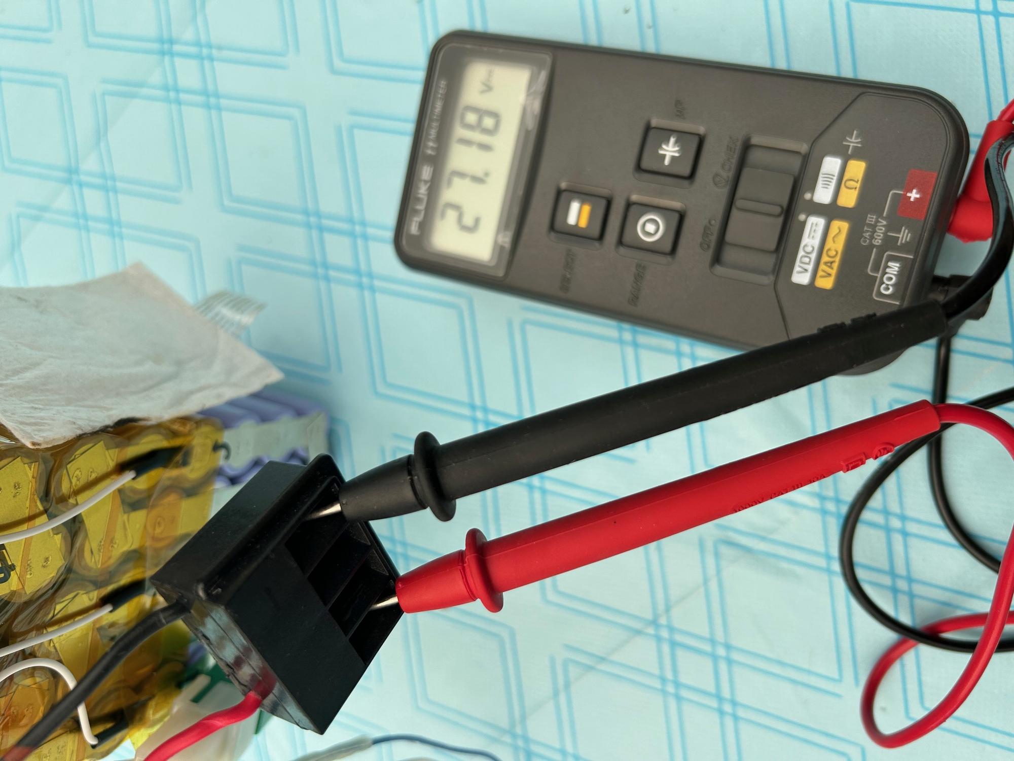

Het lijkt erop dat de accu het probleem niet hoeft te zijn, tenminste als ik deze meet.
Waar zou ik die temperatuur sensor kunnen vinden ?
De totale spanning meten is leuk maar de cellen moeten allemaal binnen een bepaalde marge gelijk zijn. (Ik weet die marge niet maar het gaat om mV's) Het is de taak van een goed BMS om dat in de gaten te houden en bij voorkeur ook te corrigeren.
Als ik meet krijg ik het volgende resultaat
28,73 4,06
24,67 4,08
20,59 4,07
16,52 4,08
12,44 4,28
8,16 4,081
4,079 4,079
Zie foto's
check die 4,28V nog eens, dat lijkt niet normaal
zoek desnoods die cell eens in het pack en meet rechtstreeks de celspanning. staan telkens 6cellen parallel.
De fiets herkent de accu ook niet. In ieder geval de display licht niet op, als je hem aanzet. Bij een andere accu wel.
De fiets herkent hem dus niet of denkt dat hij leeg is.
Ik denk dat het BMS terecht ingreep vanwege die groep van 4,28V die nu door buiten het BMS om te gaan, overladen is. Ik denk dat je accu het probleem is en niet het BMS

Je mist al anderhalve volt tussen BMS-print en pack zelf. Dat is - op z'n zachtst gezegd - heel veel: ergens moet dan iets warm worden, want zo'n groot verschil komt niet zomaar ergens vandaan.
Als die 4,28 Volt klopt, is die cel hoogstwaarschijnlijk gaar (lees: cel = celgroep van meerdere parallel).
De lader probeert waarschijnlijk te laden, maar ziet mogelijk geen spanning omdat de laad-FET gesperd blijft. Dan gaat 'ie knipperen omdat er geen stroom gaat lopen (of slechts zeer kortstondig, waarna de lader alsnog niets ziet).
Heeft de lader een stekker met een of ander contact wat gesloten wordt bij insteken in de accu?
Een cel die veel te snel in spanning stijgt waardoor het BMS afschakelt, hou ik ook voor mogelijk.

De fiets herkent de accu zelf niet, die accu zelf is dom, maar wel het BMS. Het BMS ziet een dramatisch verschil in spanning en zegt tegen de fiets "vergeet het maar, deze accu is gaar" En het kan best zijn dat hij ook met de lader praat.

Ja, te eenvoudig. Die chip weet (als het goed is) exact hoe elke cel er aan toe is (lees: voor cel moet je 'celgroep' lezen) en weet daardoor ook dat bepaalde acties nog wel en bepaalde acties niet meer mogen.
Is er enige onbalans, dan zal laden nog wel mogen, maar ontladen mogelijk niet meer om de onbalans niet verder op te laten lopen.
Bij grote verschillen in celspanning onderling (zoals in dit geval) heb je min of meer twee stadia: het eerste stadium is op te lossen. Het BMS heeft wel alarm geslagen dat er wat moet gebeuren en ontladen tot die tijd verboden. Opladen mag nog wel.
Maar een verschil in celspanning kan veel oorzaken hebben: de ingang van het BMS is defect geraakt (de betere controleren zichzelf en melden dat in de software als je de boel uitleest), of de cel zelf is gewoon gaar.
Als dat laatste het geval is, wordt het er niet beter op. Dan kan het verschil een bepaalde tijd bestaan (ook tijdens opladen) totdat het BMS gewoon echt 'tot hier en niet verder' zegt. Dan wordt de laad-FET geopend en loopt er geen laadstroom meer.
De betere BMS'en houden die status een tijdje in de gaten: wordt het op tijd opgelost, dan wordt de foutstatus opgeheven en kan alles weer. Duurt het te lang (lees: balanceercircuit kan er niet tegenop balanceren of er gebeurt niets wegens een defect aan dat circuit) dan gaan de betere in een 'voorgoed einde oefening' modus: zowel laad als ontlaadFET worden geopend en het pack is afgekoppeld van de buitenwereld, omdat opladen gewoon te gevaarlijk is geworden.
Een andere mogelijkheid is dat het BMS uitgeschakeld heeft na/tijdens het opladen: de klemspanning van die ene hoge cel steeg zo snel dat dáár op uitgeschakeld is.
Ook dat kan een 'voorgoed einde oefening' modus opleveren.
Het meest waarschijnlijke in dit geval is echter een overcharge-fout: 4,28 Volt is ruim boven de veilige spanning van een lithium-cel (80 mV). In het datablad van celfabrikanten wordt 4,225 Volt vaak als absolute bovengrens gehanteerd.
De meeste secondaire overspanningsbewakingen van lithium-cel bewakings IC's zitten op 4,25 Volt of iets hoger: maar dat zijn secondaire beveiligingen, die dus pas ingrijpen als de primaire heeft gefaald. Over het algemeen blazen die IC's een speciale zekering op, (logische zekering) die zo te zien niet op deze print zit.
Die zekering onderbreekt zo voorgoed de verbinding naar de buitenwereld. Alleen met aanbieden van spanning van een lader kun je dan nog iets met het BMS, want de stuurstroom voor het BMS zelf is dan soms ook afgesneden.
Die 1,5 Volt verlies tussen pack en buiten-wereld connector is nog altijd opvallend. Het zou een spanning kunnen zijn die je alleen maar meet als lekstroom door de uitgeschakelde FETs. Het zou kunnen dat als je die spanning belast met een paar mA er al niets meer van overblijft.

Qua meetwaarden. Dit is een meter die maar 2 digits achter de komma meet. Daar zit de onzekerheid. Dat zijn eigenlijk te weinig digits tov wat je voor deze meting zou moeten hebben.
Met een 7,5 digit zou je zelfs de verschillen tussen de parallel cellen kunnen meten (onder load omdat de weerstand van de nikkel strips waarschijnlijk genoeg weerstand daarvoor hebben) Om echt goed en veilig bezig te zijn heb je een eigenlijk een 6,5 digit meter nodig. Die kan 04,2000 meten en 04,200 met hoge nauwkeurigheid kan weergeven. Of een 5,5 digit met een 5V range (50000 count). Die dingen zijn duur maar je hebt er eigenlijk een nodig als je zelf aan accus sleutelt.(ipv de Chinese barrels die sommige hier gebruiken
) De Fluke 11 is in Vdc ±(0.9%+2 digits)
Die 4,28 kan in het echt, worst case, binnen het eerste jaar van de meter max 4,33V zijn, daar heb je hier dus eigenlijk niets aan.

4,28V is zowieso foute boel, ik mag li-ion opladen naar zulke spanningen, daar blijven ze niet op staan, ze zakken altijd naar 4.22 ofzo
Het is inderdaad zo'n accu, maar zoals gezegd 4 1/2 jaar geleden een revisie gehad.
Begrijp ik het goed dat die cel dan zelf ontlaad naar 4,22 ?
het is foute boel dat een cel zo hoog staat om mee te beginnen.
als je kan, zou ik die apart eens ontladen. in ieder geval doet de BMS zijn werkt niet goed
