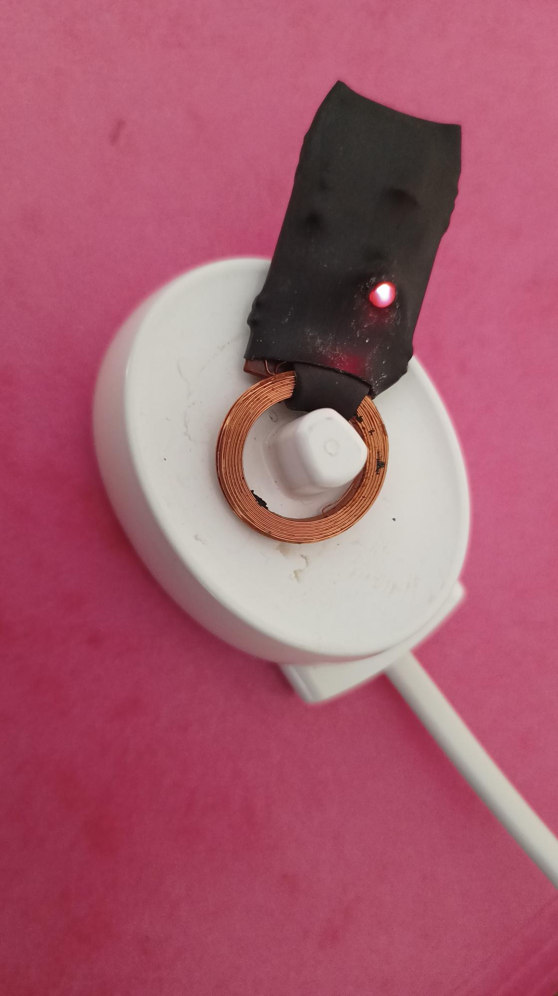

Als je een spoeltje met een paar duizend windingen neemt kan daar een LED aan, en zie je het ook direct.
Ik heb een aantal jaar geleden een opzetbuisje gemaakt met een LEDje als design element in de badkamer, als de tandenborstel niet in de lader staat. Betrof een Oral-B lader. Ik had slechts zo'n 30-50 windingen nodig met gelakt koperdraad om 5V te genereren en daar een LEDje op te laten branden. Ik denk dat ik toen 1k als voorschakelweerstand heb gebruikt voor een blauwe (smd) LED. De luchtspleet bedroeg tussen de 1 en 2mm rondom (een klein stukje transparante waterslang wat precies op de lader paste).

Ik gebruik dit tooltje al jaren in het Repair Café om de lader te testen (oud spoeltje, stukje perspex, krimpfolie en ledje) (Eigenlijk precies wat OPTOdesign beschrijft.)

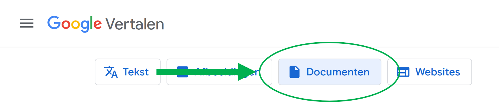

Voor mensen die het Duits machtig zijn. Een website van een Duitse natuurkundeleraar met o.a. een behoorlijk uitgebreide uitleg van de electrische tandenborstel, m.n. het laadcircuit https://www.chemiephysikskripte.de/artikel/zahn.htm
Het bijbehorende document in de bijlage
OPTOdesign
Als je de taal niet machtig bent zijn er mooie oplossingen tegenwoordig: Google vertalen. Dan krijg je netjes de PDF in het Nederlands (of engels als je wilt) vertaald.
