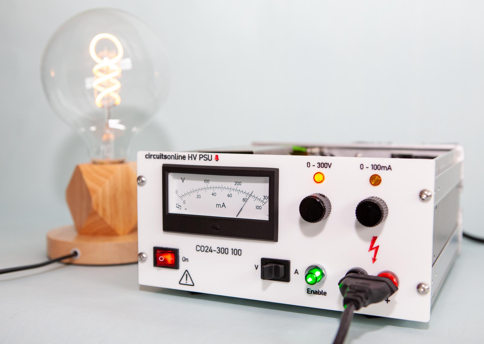

Dit is een check om te zien of er belangstelling is voor een kit voor een hoogspanningsvoeding in de trend van de CO2019 voeding.
Dit is (weer eens) het gevolg van iets wat ik zelf nog wilde hebben.
De belangrijkste punten:
  • Spanning en stroom regelbaar, en uiteraard korstluitvast (denk aan 0-300V 0-100mA, met ruimte tot 350V en 250mA)
  • Uitgang in/uit schakelbaar
  • Uitlezing van de set-waardes (bij uitgeschakelde uitgang en/of met een 'read' toets)
  • Referentie rond een REF01, REF02 of TL431
  • Dissipatie begrenzing door middel van het schakelen van taps op de trafo en/of spanningsverdubbeling
  • Verschillende trafo’s spanningen en stromen bruikbaar
  • Compleet in trough hole uitgevoerd (geen SMD)
  • Alle onderdelen op de print, geen zwevende componenten behalve de front componenten en de HV torren
  • Zo veel mogelijk gebruikmakend van standaardcomponenten
  • Vrij modificeerbaar
  • Analoog en digitale uitlezing mogelijk
Het zal geen volledige kit worden omdat het gros bestaat uit standaard onderdelen. Alleen de "moeilijke" componenten zullen in de kit zitten.
Denk daarbij aan SSR's, gematchte FET's, HV elco's, brugcel, ICL7107's zeners, shunts en HV weerstanden.
We hebben een aantal (nieuwe!) meters gekregen die door delta elektronicagebruikt werden in de E0300-0.1 voedingen, hiervan hebben we een beperkt aantal beschikbaar voor de analoge bouwers.
We denken vooralsnog aan drie varianten van de kit.
1. Print met moeilijke componenten
2. Print met moeilijke componenten en analoge 300V 100mA meter
3. Print met moeilijke componenten en digitale meters rond een setje ICL7107's
Nogmaals dit is puur een grove animo check, een apart topic met technische details, prijsvoering en dergelijke zal tzt volgen
Als er genoeg animo is dan loont het zich wellicht om bij een trafo fabrikant een trafo op maat te laten wikkelen voor deze voeding, ook dat heb ik er even als optie bij gezet.
Dat trafo worden voor een 350V en 150 a 200mA voeding.
Heb je zelf nog wat liggen in trafo-land, Ideaal is 3x90V of 3x100V bij 300mA. Maar met het volgende (of iets in de richting) moet je weg kunnen komen:
1x150V (en verdubbelen)
2x150V (bijschakelen)
2x115V (bijschakelen, wat krapjes ... maar kan wellicht *net* tot 300Vdc)
Heb je interesse in de kit kopieer dan even het stukje hieronder in een post en zet het gewenste aantal tussen de blokhaken.
Ja, ik heb eventueel interesse in een kit van het type:
[ ] Print met moeilijke componenten
[ ] Print met moeilijke componenten en analoge 300V 100mA meter
[ ] Print met moeilijke componenten en digitale meters
[ ] Een bijpassende trafo
Nog wat actie shots van de eerste proto. (de 'read' toets voor de set-waardes mist hier nog, met dank aan Miedema voor dat idee)

Wat moeten de specs van de trafo zijn sec spanningen en stroom?

Dat is vrij breed, ik heb er nu twee gebouwd met trafo's met vreemde spanningen die in drie trappen wordt geschakeld:
1. Twee trafo's met 150 en 50V wikkelingen
  1. 100V 50+50
  2. 200V 150+50
  3. 300V 150+150
2. Een trafo met een 150V en een 40V wikkeling doet 150V
  1. 110V 150-40
  2. 220V (150-40)x2
  3. 300V 150x2
Ideaal was 3x90V of 3x100V bij 300mA oid, dat met 2x12V hulpspanning. Je hoeft natuurlijk niet van de drie trappen gebruik te maken, met twee kan het ook, dat kost je alleen een grotere koelplaat.
2x115V (bijschakelen wat krapjes ... maar kan wellicht *net* tot 300V)
De opzet van de print is universeel genoeg om dat allemaal te kunnen doen.
Ook ongelijke spanningen werkt, hier ligt nog een stevige trafo uit een oude scope met geschikte wikkelingen. (130 150 en 160V)
Als bonus heeft die een berg 6,3V wikkelingen met niet zielige stroom. Dat kan dan ook nog op het front erbij voor gloei.

Heb ik over zitten denken, als er ergens een betaalbare kast te vinden is dan zijn frontplaten ook een optie. Ik beloof niets ... maar misschien ;)
