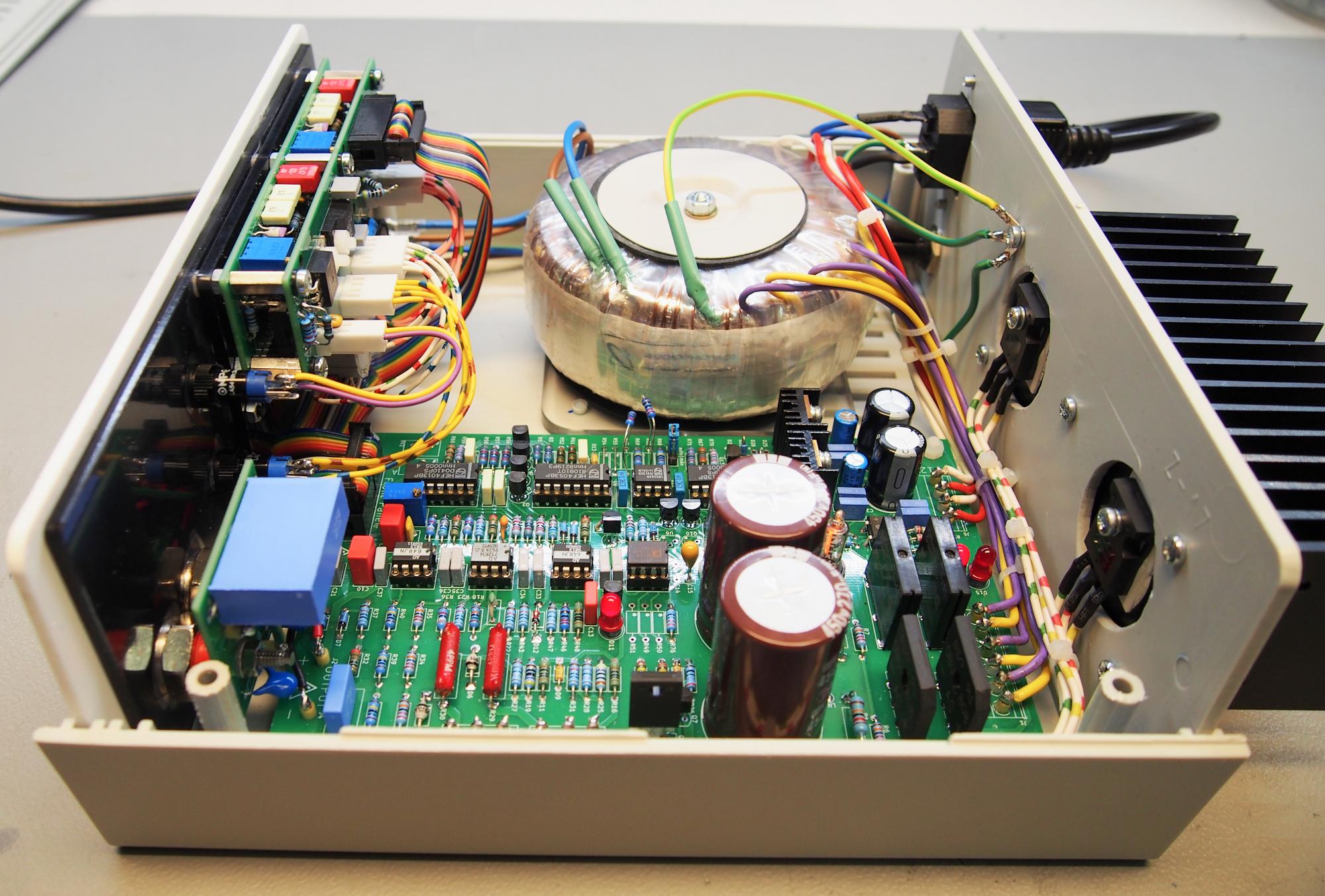

Ik heb een tijd gezocht naar een geschikte kast waar een frontplaat bij te maken valt, en we zijn nog steeds bezig met een trafoboer. De goedkoopste is tot nu toe 80 euro voor een trafo in enkele oplage. Niet schokkend voor een custom. Maar het was niet slecht als we die prijs nog wat kunnen drukken.
Zoals ik al zei, Jeroen was met de laatste proto aan het stunten (dus eigenlijk de final)
Ik heb de print opnieuw ontworpen, er zijn nog wat wijzigingen bij gekomen en ik heb het geheel wat compacter weten te maken (dat maakt het behuizing probleem wat eenvoudiger)
De frontpaneel print(en) zijn ook nieuw ontworpen, de laatste variant was weer net wat lomp, en de displays naast elkaar is voor een platte behuizing toch net wat beter dan onder elkaar.
En alles is nog steeds helemaal trough hole, geen SMD te bekennen (al had dat het flink wat kleiner kunnen maken
Een paar picjes zover:
Het kastje is van TME, liever had ik metaal gezien, maar dan wordt het hele project onbetaalbaar. TME heeft wel een leuke kast voor iets van 25 euro, maar daar verzuipt het ding in.
Het idee is dus het hele spul aan te bieden met optioneel een frontplaat en trafo. Of we de hele kasten ook bulk gaan inkopen ... moeten we nog even zien.
Verder is het idee de kit te leveren met de 'moeilijke' componenten er al bij. Gelukkig voor mij zijn er dat niet veel
Denk aan 400V elco's, power fets, SSR's, 7segmentjes, ICL7107's en shunt weerstanden ... dat soort dingen. Geen klein R-C spul en tup/tun's in ieder geval.
En dan optioneel, trafo, kast met frontplaat en paneelcomponenten.

Als het dan toch een "custom"trafo wordt, kan dan de diameter wat kleiner en de hoogte overeenkomstig groter? Want zeker in de breedte lijkt het maar krap, daarentegen in de hoogte is er best nog ruimte.
V.w.b. de behuizing: dat moet toch kunnen met een (voldoende grote) 3d-printer? Ik ben graag beschikbaar voor het uittekenen in openScad.
En een kwestie van zeer persoonlijke voorkeur: ik zou de powerschakelaar achteraan voorzien hebben, al dan niet als derde component van de netingang-annex-zekering. Het is wat onhandiger in het gebruik, maar zoveel simpeler in de opbouw!
Deze ringkern is te groot, dus de uiteindelijke moet makkelijk passen.
"hoge" ringkernen hebben twee problemen overigens.
1. Ze zijn niet standaard (en dus duurder)
2. Ze zijn minder efficient.
Tegen de prijs van deze kun je werkelijk niet aan printen
Netschakelaars op de achterwand zijn extreem onhandig, ik heb al meer dan eens aan een bestaand apparaat een schakelaar op het front toegevoegd.

Is het misschien mogelijk om die trafo op z'n kant te monteren, of wordt dat te hoog?
Dat wordt inderdaad te hoog, het kastje is 90 hoog.

Met een geprint inzetstukje diagonaal monteren, schuin opzij omhoog
