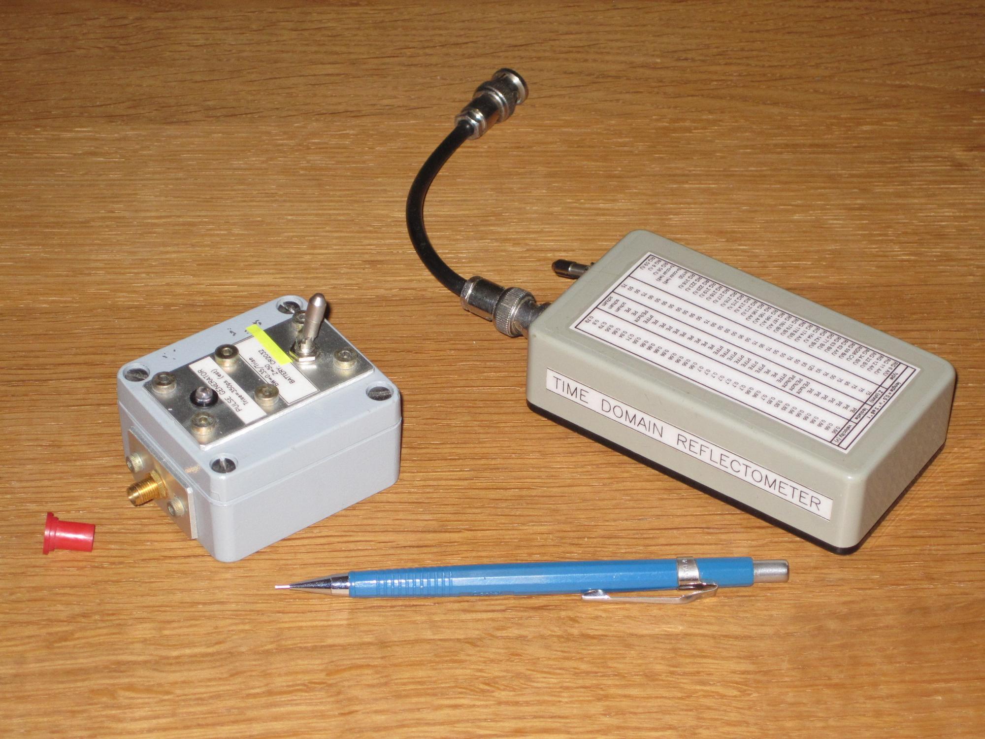

Een Ziggo monteur kan dat zo meten en vinden met een goede TDR.
De Tempo TS90 is een veel gebruikte hiervoor, maar een betere Viavi/JDSU kan dat ook. Maar zelfs met een simpel dingetje als de TDR-5000 kan al een hoop eruit vissen.
Ik heb met een TDR wel eens een kabel gehad die '1 lengte' zou zijn volgens de klant, maar uiteindelijk maar liefst 4 koppelingen bleek te hebben (waarbij er 1 compleet vol met water zat....)
Alleen is dat spul niet iets wat een gemiddelde hobbiest heeft liggen...
dit soort storingen is lastig te debuggen zonder de juiste meetapparatuur [...]Alleen is dat spul niet iets wat een gemiddelde hobbiest heeft liggen...
Inderdaad, maar voor iemand met een oscilloscoop is dat zo opgelost: een snelle pulsgenerator is alles wat nodig is voor TDR, hoeft niet meer te bedragen dan 1 TTL-IC en een snel transistortje (BSX20). Ik blijf TDR een enorm mooie techniek vinden, een beetje zoals radar. En met een simpele huis-tuin-en-keuken scope is de lengte van een kabel tot op enkele cm te bepalen, net als de afstand tot impedantie-'bumps'. Signalen die met 70% van de lichtsnelheid door een coax-kabel gaan, en toch kabellengtes van ca. 10cm kunnen doormeten. Bijna magisch. Ook handig om snel de impedantie van onbekende coax te bepalen, met de hulp van een variabele afsluitweerstand.
Ik heb hier nog een antieke TDR staan (Echoflex T11/1) maar in de praktijk grijp ik toch meestal naar m'n Tek-scope en die zelfgebouwde pulsgenerator.
TDR is wat mij betreft één van de meest onderbelichte meettechnieken in het zend-amateurgebeuren. Als OP een scope heeft zou hij met een zelfgebouwde pulsgenerator zelf kunnen zoeken naar impedantie-mismatches in de kabel.
(Bij het zoeken naar het oorspronkelijke Electron-artikel (ik heb de mijne decennia geleden gebouwd toen het artikel net uitkwam in Electron) van die pulsgenerator bleek dat Fred101 het artikel op z'n website heeft geplaatst. Ik prefereer deze pulsgenerator boven de Amerikaanse ontwerpen, die meestal een blokgolf genereren. De naaldpulsen en reflecties van dit Electron-ontwerp zijn veel makkelijker te interpreteren dan wanneer het op een blokgolf gesuperponeerd zit. Een zeer nabouwwaardig project, wat mij betreft! Het grijze plastic kastje op de foto bevat het Electron-ontwerp; het kleinere behuizinkje met de SMA-connector bevat een nog snellere avalanche-pulsgenerator o.b.v. een 2N3904 die ca. 350ps-pulsen genereert).
Edit: inderdaad Raaf12, nu herinner ik me weer dat die avalanche-generator een Jim Williams-ontwerp was, uit een Application Note van Linear Technology. Die AN-47 is z'n gewicht in goud waard! Ik wist niet dat dat hier op Circuitsonline ooit een project is geweest :), bedankt voor de link! De mijne is gewoon zwevend opgebouwd trouwens, niet op PCB.
Dat was deze, denk ik, free_electron heeft CO al geruime tijd geleden verlaten. Ik meen dat hij toen bij Tesla in de US werkte als PCB ontwerper.
Plaatjes zijn weg, helaas, maar de tekst is er nog.
https://www.circuitsonline.net/forum/view/110003/1
