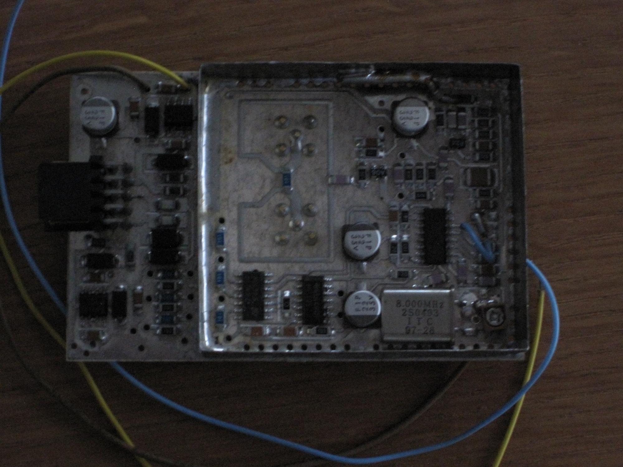

@rob040: Oh ja dat waren die printen die van mij af kwamen.
Voor Maarten:
Op de print staat nog wel leuke info verborgen:
In koper topzijde: CE3876 SFH-1 4LAYER COMP.S
In koper onderzijde: SFF-1/4-LAYER/SOLD.S CE3876
Silkscreen: 2396 32506 (was al op de foto te zien.)
SFH SFJ duid dus op gebouw SFH SFJ strijp Eindhoven (ASA lab dus of PDSL). SFF SFH is denk ik van Kentie geweest want die zaten er vlak achter, zullen wel het ding geprototyped hebben.
Moet iets van een DAB/SDR radio proto geweest zijn. Waarschijnlijk heb ik die ooit uit een scrap bak gevist vanwege de TCXO's. Na ca 18-20 jaar toch nog goed terecht gekomen.

Met wat moeite vermoed ik ook nog een 12NC staart die plausible is voor een printplaat: 32506 (begint met een 3, achter 3122 xx3 matcht dat). Dan zou 2396 een datumcode kunnen zijn (verkeerdom genoteerd, maar als het een extern prototype is, kan dat misschien).
Maar die tunertjes is toch wel een apart verhaal. In het eerder gefotografeerde exemplaar zat een tuner die voor klant Sony bestemd was (er staat een codenummer van Sony op, naast de 12NC en het typenummer). In dit exemplaar zit een tuner met een heel aparte 12NC (moet de werken van Hooijmans nog even raadplegen). De eerste 12NC uit een reeks die ik nog helemaal niet kende maar die de tuner ergens op de ontwikkelafdelingen in Eindhoven plaatst. Terwijl de UV915 in 1994 al in massaproductie was in Singapore. @rob040: heb je er misschien een foto'tje van om het soort etiket te zien?

Hallo Rob040
Vanmiddag las ik hier dat je de andere print die in bladel lag nu hebt.
Mooi dat je hem nu hebt.
Ik ben er nog niet zo mee bezig geweest maar vanmiddag er maar eens 12 volt op gezet.
De 10 Mhz out maar eens even getest.
Als bijlage twee afbeeldingen van de output.
Het signaal op de scoop is niet echt een sinus.
Op de spectrumanalyser zijn tot ongeveer 500Mhz de nodige harmonische te zien.
Binnenkort ook maar eens kijken dat ik hem van de print af haal.
Moet alleen nog kijken hoe ik hem verder weer opbouw.
Als je ideen hebt dan ben ik wel geintereseerd.
gr. Winand
Hi winands,
Gezien de plaatjes geeft dat ding geen sinus, maar een blokgolf.
Voor mijn toepassing prima.
Zal morgen eens kijken wat die van mij doet nu hij van de print af is.
Groet, Rob

@winands: Hierbij een scoopplaatje van mijn TCXO los op de werkbank:
Blokgolf uit, je kunt direct logische IC's aansturen.
Dat verklaart ook de hoeveelheid harmonischen, het is immers geen grondtoon die eruit komt.
