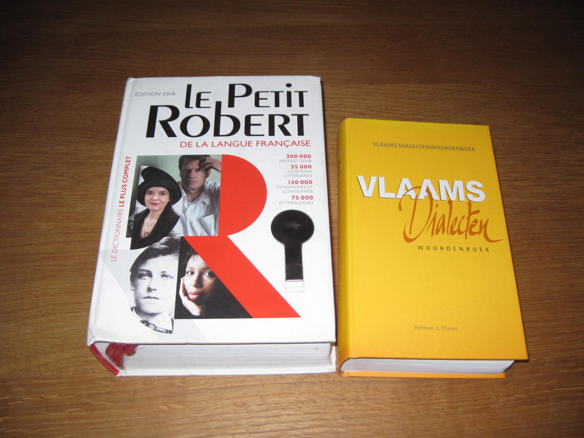

Ik leer bij over electriciteit én mijn Frans wordt bijgeschaafd; wat kan een mens nog meer wensen? Poutre/Poutrelle kende ik nog niet, mijn eerste vermoeden ging richting 'ondeugende woorden' (foutre, putain, pute, etc.) Maar met de hulp van het 'Vlaams dialecten woordenboek' en de Petit Robert kom ik er meestal wel achter wat onze Zuiderburen nu precies bedoelen. Ik ben een oude hond die geen nieuwe trucjes meer kan leren, dus beide staan gewoon ouderwets in papieren vorm in de boekenkast: 'poutrel (v)[poutrel] (<Fr. poutrelle = balkje) - balk, steunbalk, dwarsbalk.

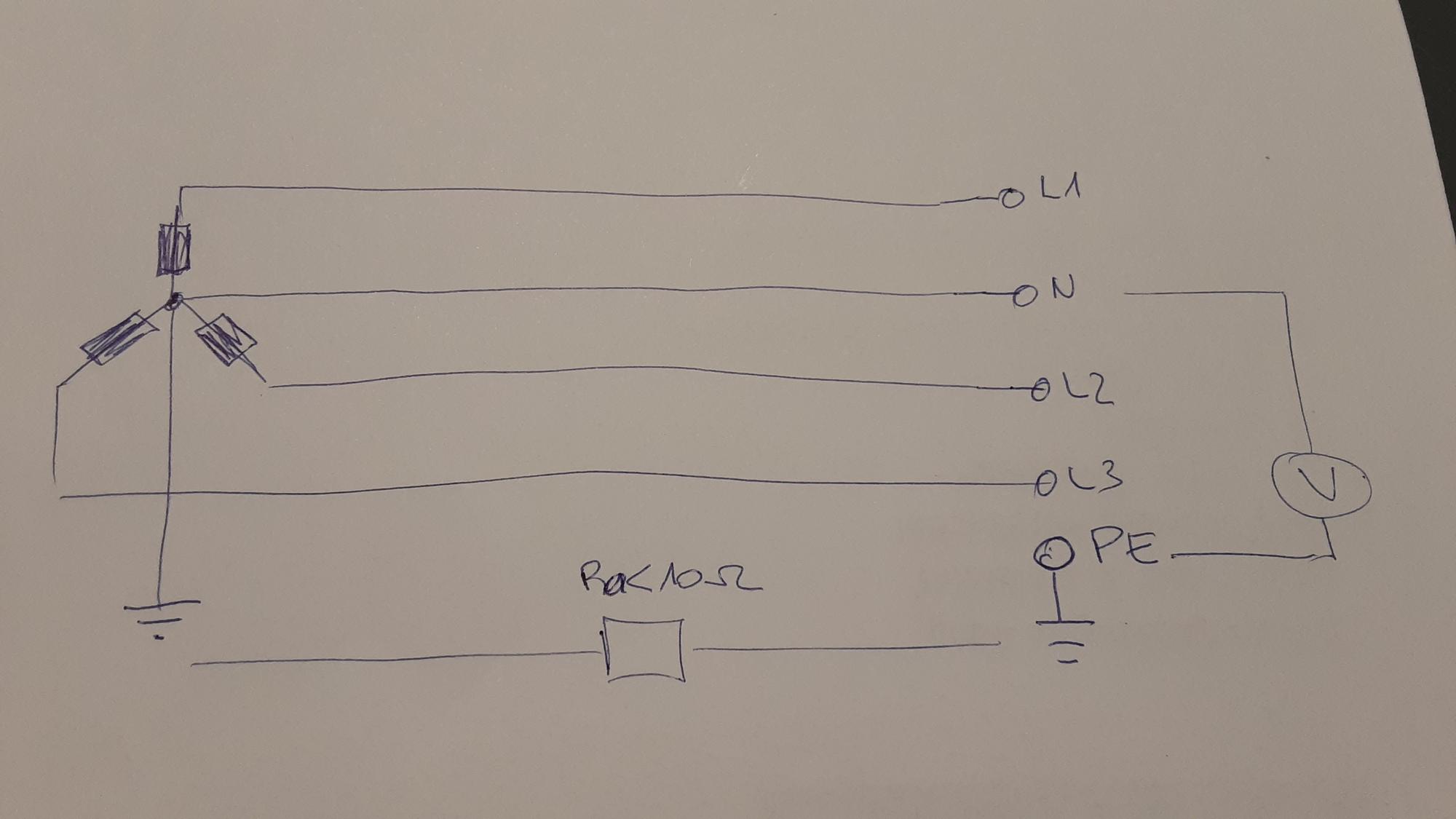

Ik ga hier thuis ook eens meten hoeveel spanning er tussen nul en aarde staat, en hoeveel stroom er loopt indien ik nul en aarde verbind.

Ik ga hier thuis ook eens meten hoeveel ... stroom er loopt indien ik nul en aarde verbind.
Dat wordt een ware uitdaging. Zodra de stroom groter wordt dan 30mA, dan tript de aardlekschakelaar, dus je moet een groep vinden waarvan de nul en fase niet door de aardlek heen gaan. Je zult ook laagohmig moeten meten want de stroom wordt alleen beperkt door de weerstand van de draden en de gemeten spanning. De weerstand van de draden is zeer laag en de spanning is ook laag. Misschien kan je iets met een AC-stroomtang en dan schat ik de meetfout toch op zo'n 100% of meer in.
- Het pad van jouw PE tot aan de N aan de wijktransformator heeft een bepaalde weerstand, waarover onvermijdelijk spanning valt van lekstromen uit andere woningen. Die spanning die je meet zegt dus niet noodzakelijk iets over jouw aarding.
- Stroommeting zegt ook niet direct iets. Is immers gewoon een deel van de stroom dat zich afsplitst van de stroom door de N. Aardlekschakelaar zal je sowieso moeten wegnemen. Je moet idd ook oppassen voor serieuze meetfouten, PE en N pad zijn laagohmig. Als je daarin een amperemeter plaatst verstoor je de verdeling tussen beide.

Ook een stroomtang beïnvloedt de impedantie van de draad waarin je meet.
Verder maakt het niet zo veel uit dat de weerstanden van de nul en de aarddraad verschillen. Stel dat de aardverbinding een 10 keer zo hoge weerstand heeft al de nul, dan gaat er nog zo'n 10% van de stroom door de aarddraad en zit je zo op 30mA.

Ok, het meten is dus niet triviaal, wat ik aanvankelijk wel dacht. Frappant, ik beschouw mezelf als redelijk competent op zwakstroom/electronicagebied, maar lichtnet is toch een ander paar mouwen.
Net met de DMM gemeten wat de spanning tussen aarde en nul is, 220 mVac. Voor wat het waard is.
[ohm pi]Dat wordt een ware uitdaging. Zodra de stroom groter wordt dan 30mA, dan tript de aardlekschakelaar,
Maak er maar 500mA van i.p.v. 30mA. Voor een grove aardlek-test volstaat normaalgesproken m'n duspol, maar bij mij thuis werkt dat trucje niet vanwege de zware aardlek. Ik heb 3F 400V in een deel van het huis. In de aangebouwde werkplaats (3F 400V) zit er daarnaast een aardlek van 300mA. Er is hier nog behoorlijk wat werk aan de winkel qua electra, maar andere verbouwingen hebben momenteel prioriteit. Een deel van het huis zit wel op 30mA trouwens, maar bijv. niet m'n lab, waar het risico op electrocutie het hoogst is. Vandaar dat ik op de werkbank een aparte 30mA aardlek en 6A-automaat heb geïnstalleerd.
De spanning tussen N en PE is niet meer dan de spanningsval over de N van de netbeheerder en de N van je thuisinstallatie.
Zet eens een paar grote verbruikers aan op dezelfde fase en het kunnen een paar volts worden.
