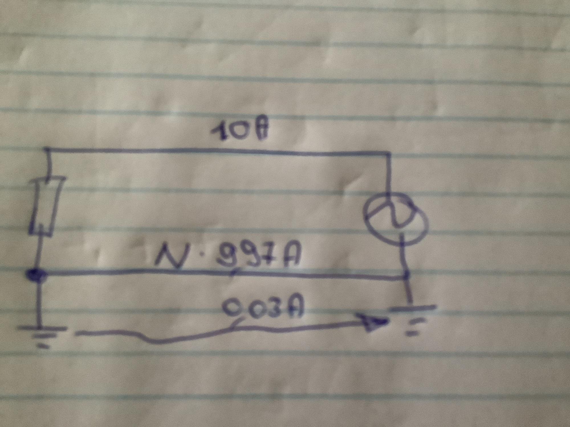

Recent heb ik een familielid geholpen met wat electriciteitswerk in zijn winkelpand, als voorbereiding op een Scope-10 keuring.
Bij werkzaamheden in een lasdoos maakte ik op een gegeven moment kortsluiting tussen de blauwe draad (nul) en geel/groen (aarde), waarna de aardlekschakelaar sprong. Dit verbaasde me, aangezien nul en aarde toch (vrijwel) dezelfde potentiaal zouden moeten hebben.
Wat kan hier de reden van zijn? Is dit gebruikelijk, of moet ik verder onderzoeken wat hier aan de hand is, uit veiligheidsoverweging?

een 500mV naar aarde is al genoeg om de aardlek te laten trippen op de nul. een aardlek zonder belasting erop zal dat overigens juist niet doen, de last zorgt voor enige mV verschil tussen aarde en nul. in geval TT stelsel overigens weer niet, daar zweeft de nul tov aarde.

aangezien de weerstand van de nulleider geen 0 Ohm is gaat een deeltje van de stroom door de aardleider lopen. hierop zegt de differentieëel : verschil opgaande en afgaande stroom is niet gelijk aan 0 en hij doet zijn werk..
Het hangt dus af vh het verbruik op dat moment. indien er geen stromen gaat de diff niet ingrijpen (als aarde en N op gelijk potentiaal staan). Je kan daar iemand behoorlijk mee pesten :-)

een aardlek reageert op stroom en niet op spanning. een loshangende draad ziet de aardlek gewoon niet, retour of niet..
Dank iedereen voor de snelle antwoorden. Dat 500mV al genoeg was verbaasde me, maar eigenlijk wel logisch, zolang er maar 30mA kan lopen zal de aardlek al trippen.
[kris van damme] aangezien de weerstand van de nulleider geen 0 Ohm is gaat een deeltje van de stroom door de aardleider lopen. hierop zegt de differentieëel : verschil opgaande en afgaande stroom is niet gelijk aan 0 en hij doet zijn werk.
Dat is inderdaad heel erg logisch, dat had ik zelf kunnen (moeten) bedenken. Dank!

Ja, maar als ik dan vervolgens die blauwe draad (nul) naar geel/groen (aarde) kortsluit (wat er bij mij dus is gebeurd), is er toch weer een stroom-onbalans en zal de aardlek trippen.

Dit is gebruikelijk en je hoeft er niks aan te doen.

Idd, hangt van de verhouding af tussen de weerstand van het N-pad en het PE-pad.
