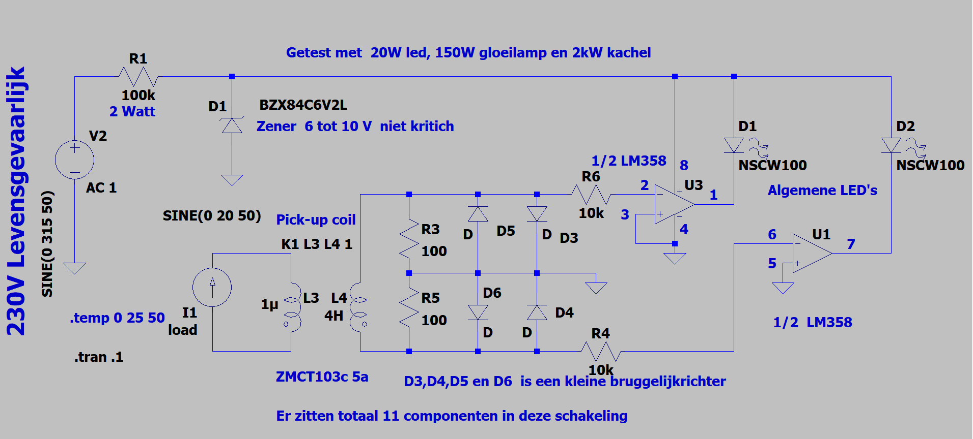

Hoi Rob en Kris.
Na ontvangst van een pick-up spoel heb ik met transistoren getest.
Omdat de resultaten teleurstellend waren heb ik het terzijde gelegd in de zomer.
Nu weer met goede moed begonnen met een opamp LM358.
De resultaten waren goed ook voor zeer lage stromen.
Als er geen stroom loopt is er altijd wel een ledje aan.
graag zie ik jullie reacties tegemoet.
Groet Guus

@Waters,
Je kunt een setje diodes besparen.
Over de uiteinden van L4 hang je twee dioden antiparallel.
De dioden D3 t/m D6 laat je weg.
Voordeel:
Je hebt minder energieverlies.
Het nulpunt (knooppunt R3, R5, pen 4 van U3 enz.) is nauwkeuriger omdat die niet beïnvloed wordt door toleranties van D3 t/m D6.
Nadeel:
De gevoeligheid neemt af.

Ja, dat is de basistruuk van deze schakeling (ook in de transistorversie) om een simpele richtingsdedector te bekomen.
@Waters : als je de discrete transitoren vervangt door opamps kan het idd gevoeliger worden. (ik wou het voor de sport met transistoren doen).
Je kan idd twee diodes over de ct zetten (wat Ohm aangeeft), antiparallel en de twee 100 ohm transistoren vervangen door een trimpot van 220 Ohm om de balans in te stellen.
@Ohm pi : In principe wordt de schakeling daar niet minder gevoelig door, want de op-amps werken als comparator op zeer laag niveua

Hier komt ie.. blijkbaar nooit gepost. Door de olympische spelen was het erg druk vanaf april tot einde september.. Wel een uitzonderlijke ervaring .
ter herinnering:
in de finale versie is de condensatorserievoeding eruit, dit gaf te veel fazeverschuiving. NU 48K aan serieweerstand om de gepulste 12V te bekomen.
De CT heeft spanningsbegrenzing, niet met gewone diodes, maar voor de lol met ledjes. bij héél grote stromen zie je die een beetje licht geven.
de foto, waarop duidelijk één vd richtingindicatorledjes brandt is bij 6 watt aan belasting, die belasting is sterk niet lineair en vol van de RF storing.. de schakeling heeft er geen enkel probleem mee. Overigens krijg je al een duidelijke indicatie vanaf 2 watt verbruik.
loopt er geen stroom, dan zijn beide ledjes uit.
loopt er een zuivere 90° verschoven stroom, dan gaan beide ledjes (zwak)branden, wat een correcte weergave van de situatie is, want de stroom, en dus ook het vermogen, gaat heen en weer.
het schema/ eenvoudig toch? en enkel met wat halfgeleiders. Eindelijk een simpel antwoord op een vraag die hier om de zoveel jaar voorbijkomt
extra mogelijkheden:
je kan de serievoeding ook maken met een kleine trafo, dan is de secundaire geïsoleerd vh net.
Je kan de indicatieledjes vervangen of in serie plaatsen met optocouplers, om de richting vd stroom veilig door te geven aan een andere schakeling.
vrees je ernstige storingen door het net, plaats dan een C-tje over punten A en B. maak de condensator niet groter dan nodig om fazerverschuiving van de 50Hz te voorkomen.
Ik vraag me nu nog of waarom de resultaten met de transistorversie van Guus tegenvielen ? (dat schrijft hij hierboven)

Dank je wel! Ziet er mooi en eenvoudig uit.
Niks geen gedoe met ucontrollers en laagdoorlaatfilters enz.
Je kunt tussen de onderste aansluiting van de bias-potentiometer en de 'aarde' een diode (BE-overgang van eenzelfde meettransistor die je al gebruikt) opnemen. Dan heb je al gelijk een vrijwel goede voorspanning voor je meettransistoren en deze voorspanning is dan ook aardig goed temperatuurgecompenseerd. Of het echt nodig is weet ik natuurlijk niet. Dat wordt uittesten.
best grappig dat je dit opmerkt, ik had ei zo na in het verslagje hierboven vermeld dat voor een groot temperatuurbereik er best een compensatie voorzien wordt in de vorm van een misbruikte, extra BE overgang, in de biasbron. Ik heb hetzelf niet geprobeerd. (Ik had in gedachte hem over de hele trimpot te plaatsen.., waarschijnlijk kan de trimpot dan vol open, en kan ie dan meteen vervangen worden door een vaste weerstand)
Er zijn nog een reeks van veranderingen mogelijk, bvb, wil je dat de schakeling echt alleen op de piek meet, dan kan dat door in serie zetten met de voedingsweerstanden van een zenerdiode van voldoende spanning (de weerstanden mogen dan kleiner worden) en uiteraard nog een gewonde diode antiparallel met die zener. De schakeling gaat dan enkel op de toppen vd spanning samplen.

Hey Guus,
ik heb de bias trimmer ingesteld zodanig dat de ledjes net gedoofd zijn als er geen stroom loopt. Je wilt dat ik de weerstandswaarde die dat geeft even nameet? Dat kan, maar zit straks weeral voor enekel dagen in het buitenland..(en heb nu geen tijd meer om naar het lab te lopen)
Maar zal ongeveer 0,55... 0,6 volt piekwaarde zijn die op de basissen terecht komt. Het steekt niet zo nauw, staat de bias wat lager, dan werkt de schakeling evengoed, maar niet voor de hele kleine vermogens.
Ik zie niet meteen enige fout in jouw simulatieschema. geeft het geen teken van leven, ook niet bij wat grotere stromen door de meetdraad?
edit: zijn alle grouds wel dezelfde? bij eentje staat er .tran.1, geen idee waar dat naar verwijst. R7 is 1G . wat betekent dat?

Verder heb ik nog geprobeerd om een temperatuur onafhankelijke Bias te maken met een transistor, maar de bias ligt idd tussen .5 en .6 Volt, terwijl de transistor 0,63V doet.
Je kunt het bereik vergroten door twee BE-overgangen van twee transistoren in serie zetten en over deze twee transistoren een instelpotentiometer te zetten. Dan laat je een stroom door de twee BE-overgangen lopen die ongeveer gelijk is aan de ruststroom van de twee stroommeettransistoren en de potentiometer stel je ongeveer halverwege in. Dan moet je altijd goed uitkomen.
Bij de simulatie moest ik 90 graden fase draaien aan de stroom trafo.
Terwijl dat bij de opamps niet hoefde. Ik wil dit een keer voorleggen aan de LTspice deskundigen.
Hoe nauwkeurig simuleert de transformator in LTspice de werkelijke stroomtransformator? Is de primaire zelfinductie werkelijk 1µH? En is de secundaire zelfinductie werkelijk 4H?
En hoe zit het met de magnetisatiestroom? Die is 900 verschoven tov de spanning. Bij lage primaire stromen loopt er grotendeels de magnetisatiestroom.
1G is soms nodig om de zwevende kant van de stroomspoel een
soort aarde te geven.
Ik verbind in dit soort situaties de primaire met de secundaire gewoon door. Het is een simulatie. Je krijgt geen doodsklap van je toetsenbord als je de netspanningszijde aan de laagspanningszijde knoopt.
