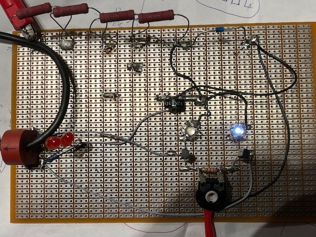

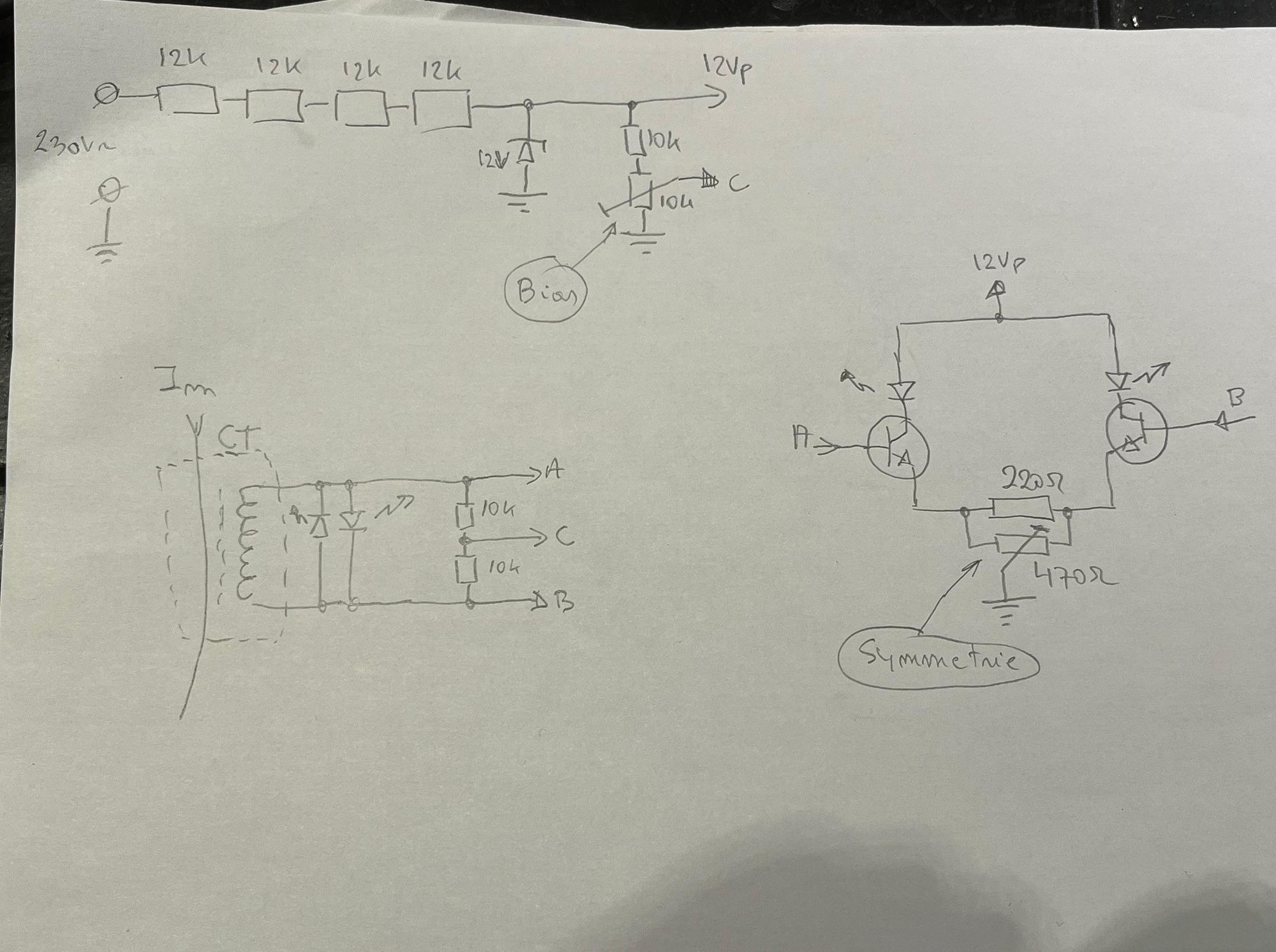

Hier komt ie.. blijkbaar nooit gepost. Door de olympische spelen was het erg druk vanaf april tot einde september.. Wel een uitzonderlijke ervaring .
ter herinnering:
in de finale versie is de condensatorserievoeding eruit, dit gaf te veel fazeverschuiving. NU 48K aan serieweerstand om de gepulste 12V te bekomen.
De CT heeft spanningsbegrenzing, niet met gewone diodes, maar voor de lol met ledjes. bij héél grote stromen zie je die een beetje licht geven.
de foto, waarop duidelijk één vd richtingindicatorledjes brandt is bij 6 watt aan belasting, die belasting is sterk niet lineair en vol van de RF storing.. de schakeling heeft er geen enkel probleem mee. Overigens krijg je al een duidelijke indicatie vanaf 2 watt verbruik.
loopt er geen stroom, dan zijn beide ledjes uit.
loopt er een zuivere 90° verschoven stroom, dan gaan beide ledjes (zwak)branden, wat een correcte weergave van de situatie is, want de stroom, en dus ook het vermogen, gaat heen en weer.
het schema/ eenvoudig toch? en enkel met wat halfgeleiders. Eindelijk een simpel antwoord op een vraag die hier om de zoveel jaar voorbijkomt :-)
extra mogelijkheden:
je kan de serievoeding ook maken met een kleine trafo, dan is de secundaire geïsoleerd vh net.
Je kan de indicatieledjes vervangen of in serie plaatsen met optocouplers, om de richting vd stroom veilig door te geven aan een andere schakeling.
vrees je ernstige storingen door het net, plaats dan een C-tje over punten A en B. maak de condensator niet groter dan nodig om fazerverschuiving van de 50Hz te voorkomen.
Ik vraag me nu nog of waarom de resultaten met de transistorversie van Guus tegenvielen ? (dat schrijft hij hierboven)

Dank je wel! Ziet er mooi en eenvoudig uit.
Niks geen gedoe met ucontrollers en laagdoorlaatfilters enz.
Je kunt tussen de onderste aansluiting van de bias-potentiometer en de 'aarde' een diode (BE-overgang van eenzelfde meettransistor die je al gebruikt) opnemen. Dan heb je al gelijk een vrijwel goede voorspanning voor je meettransistoren en deze voorspanning is dan ook aardig goed temperatuurgecompenseerd. Of het echt nodig is weet ik natuurlijk niet. Dat wordt uittesten.
best grappig dat je dit opmerkt, ik had ei zo na in het verslagje hierboven vermeld dat voor een groot temperatuurbereik er best een compensatie voorzien wordt in de vorm van een misbruikte, extra BE overgang, in de biasbron. Ik heb hetzelf niet geprobeerd. (Ik had in gedachte hem over de hele trimpot te plaatsen.., waarschijnlijk kan de trimpot dan vol open, en kan ie dan meteen vervangen worden door een vaste weerstand)
Er zijn nog een reeks van veranderingen mogelijk, bvb, wil je dat de schakeling echt alleen op de piek meet, dan kan dat door in serie zetten met de voedingsweerstanden van een zenerdiode van voldoende spanning (de weerstanden mogen dan kleiner worden) en uiteraard nog een gewonde diode antiparallel met die zener. De schakeling gaat dan enkel op de toppen vd spanning samplen.

.. dan kan dat door in serie zetten met de voedingsweerstanden van een zenerdiode van voldoende spanning (de weerstanden mogen dan kleiner worden) en uiteraard nog een gewonde diode antiparallel met die zener. De schakeling gaat dan enkel op de toppen vd spanning samplen.
Die snap ik niet.
Als ik een gewone diode antiparallel aan een zener plaats, dan is het vervangingsschema toch gewoon twee dioden antiparallel zodat daarover altijd ca 0,6V in beide richtingen. staat. En als ik de diode andersom plaats, dan is in de ene richting de doorlaatspanning ca 0,6V en in de andere richting de laagste van de zenerspanning van de zenerdiode en de doorslagspanning van de gewone diode.
Je kan wel een diode in doorlaat in serie met de vier 12k-weerstanden zetten. Dan halveer je het opgenomen vermogen uit het net en je vier weerstanden blijven koeler.
ik bedoel uiteraard antiserie.
en ja, zelfs zonder zener kan een gewone diode het verbruik al halveren zonder enige verdere invloed op de schakeling. dat ik daar niet aan eerder aan gedacht heb:-)

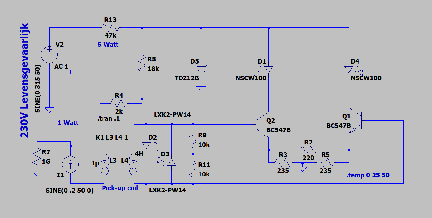

Beste Kris, ik krijg de simulatie niet aan de gang.
Kun je mijn schema even controleren ?
Wat is de waarde van de 10k potmeter.
Ik heb de waarde van R4 en R8 op 18k en 2k genomen.
Zou je jouw ingestelde waarde kunnen meten en doorgeven.
Bij voorbaat dank
Hey Guus,
ik heb de bias trimmer ingesteld zodanig dat de ledjes net gedoofd zijn als er geen stroom loopt. Je wilt dat ik de weerstandswaarde die dat geeft even nameet? Dat kan, maar zit straks weeral voor enekel dagen in het buitenland..(en heb nu geen tijd meer om naar het lab te lopen)
Maar zal ongeveer 0,55... 0,6 volt piekwaarde zijn die op de basissen terecht komt. Het steekt niet zo nauw, staat de bias wat lager, dan werkt de schakeling evengoed, maar niet voor de hele kleine vermogens.
Ik zie niet meteen enige fout in jouw simulatieschema. geeft het geen teken van leven, ook niet bij wat grotere stromen door de meetdraad?
edit: zijn alle grouds wel dezelfde? bij eentje staat er .tran.1, geen idee waar dat naar verwijst. R7 is 1G . wat betekent dat?

Bij de simulatie moest ik 90 graden fase draaien aan de stroom trafo.
Terwijl dat bij de opamps niet hoefde. Ik wil dit een keer voorleggen aan de LTspice deskundigen.
Voor Kris: .tran .1 is de tijd die de simulatie loopt.
1G is soms nodig om de zwevende kant van de stroomspoel een
soort aarde te geven.

Verder heb ik nog geprobeerd om een temperatuur onafhankelijke Bias te maken met een transistor, maar de bias ligt idd tussen .5 en .6 Volt, terwijl de transistor 0,63V doet.
Je kunt het bereik vergroten door twee BE-overgangen van twee transistoren in serie zetten en over deze twee transistoren een instelpotentiometer te zetten. Dan laat je een stroom door de twee BE-overgangen lopen die ongeveer gelijk is aan de ruststroom van de twee stroommeettransistoren en de potentiometer stel je ongeveer halverwege in. Dan moet je altijd goed uitkomen.
Hoe nauwkeurig simuleert de transformator in LTspice de werkelijke stroomtransformator? Is de primaire zelfinductie werkelijk 1µH? En is de secundaire zelfinductie werkelijk 4H?
En hoe zit het met de magnetisatiestroom? Die is 900 verschoven tov de spanning. Bij lage primaire stromen loopt er grotendeels de magnetisatiestroom.

Ben inmiddels verder gegaan met de simulatie met 3 doelen.
1) Breng stoorbronnen aan in de simulatie.
Puls van + en - 1000V van 180 usec met 10 u stijg en daaltijd
current injectie van + en - 100 mA op de stroom trafo met 10 u stijg en
daaltijd
2) Varieer de temperatuur in 3 stappen 0 , 25 , en 50 graden
3) Bepaal de beste afsluiting van de Current Trafo.
Resultaat:
De opamp oplossing is iets beter wat betreft de stoorbronnen.
De temperatuur variatie geeft een goed resultaat voor de opamp (weinig gevoelig tot een zeer slecht resultaat voor de tansistor.
De afsluiting van de Current Trafo laat zien dat in de simulatie een afsluiting van 2 x 100 Ohm geen fase draaiing geeft en met 2x 10 kOhm
wel met lage stromen ( 100mA of lager )
Voor een goede gevoeligheid kan je dus beter voor de opamp-methode kiezen.
Bijkomend voordeel is dan ook dat je de belastingsweerstanden laag kunt kiezen zodat je weinig last van de faseverschuiving tgv magnetisatiestroom hebt.
