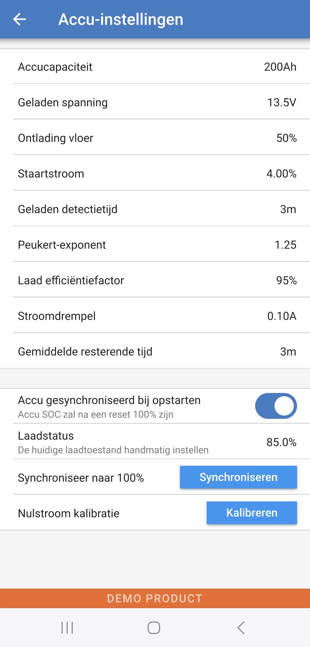

Peukert stel je in op een batterijmonitor. Een lader/omvormer heeft daar geen boodschap aan / niet relevant / doet er niets mee
Dingen als minimale laaddrempel, SOC, peukert enz zijn relevant bij monitoring, dus bij een BMV of Smartshunt.
En dat is ook exact wat HmH zegt.
Welke omvormer heb jij dan dat je wel een peukert effect kan instellen? Ik ken er geen 1, en heb inmiddels toch zeker 100+ Victron's weggezet in alle smaken.
Maar heel veel is theorie. Wat heb je bij jouw eigen accuset gemerkt dat de nauwkeurigheid van Peukert dermate relevant wordt?
Je screenshot is van een demo. Ik hecht meer waarde aan mijn eigen ervaringen en de praktijk dan de theorie
Ik heb het hier echt nog NERGENS over omvormers of laders gehad gehad. Dat wordt er nu allemaal bij verzonnen, zoals wel vaker op dit forum.
Ik zei alleen dat Victron ook rekening houdt met het Peukert exponent in bepaalde producten. De smartshunt staat ook standaard ingesteld op 1,25.
Dus onzin is het niet, Victron ziet hier blijbaar ook het nut van in.
En dat screenshot is een demo uit de app, maar wel gewoon de werkelijkheid hoe het ingesteld staat als je wel verbinding maakt met de shunt of monitor.

Op zaterdag 12 oktober 2024 13:38:18 schreef DJSmiley:
Wow, dat is nogal wat. Theorie, incluis natuurwetten?, zijn onderschikt aan uw waarneming? Dat is een boute bewering.
.2 zeg ik juist dat je rekening moet houden met tot hoe ver je mag ontladen en DAT beperkt je capaciteit: dat is gewoon een gegeven wat per type accu verschilt,
HMH ik ben het niet eens met je berekening. Het klopt dat een startaccu maar maximaal 30% oid mag ontladen worden. Dus een 100Ah accu mag je dan maar voor 30Ah gebruiken.
Maar als je dat dan voor een hogere ontlaad stroom wilt weten dan moet je dat wel eerst uitrekenen vanaf de 100Ah. Dus als je dan voor die hogere ontlaad stroom uitrekent dat je accu dan nog maar 56Ah is dan klopt dat wel.
Voor een startaccu krijg je dan 30% van 56Ah = 16.8Ah
Dat lijkt mij ook de omgekeerde wereld. HEt is dan wel zo dat als je de accu voor je omvormer uitrekend dat je dan wel met het peukert effect rekening moet houden. Maar als je van je accu een datasheet kan vinden waar dat gewoon instaat dan heb je gewoon harde data waarop je de accu kan kiezen.
