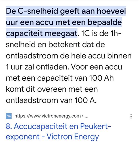

Een C-waarde is trouwens geen tijdsduur maar een aanduiding voor het ontlaadvoorschrift.
Ja... en het voorschrift heeft stroom en tijdsduur te maken...
100Ah 20C betekent dat je 20 uur lang 5A kan afnemen voordat hij helemaal leeg is.
100Ah 10C betekent dat je 10 uur lang 10A kan afnemen voordat hij helemaal leeg is.
100Ah C5 betekent dat je 5 uur lang 20A kan afnemen voordat hij helemaal leeg is... enz...

Dan zou Victron zich ook vergissen, en het ook in heel wat datasheets verkeerd staan want daar wordt toch echt vaak een C-rate tabel gebruikt.
Het is overigens C20... niet 20C... 20C is inderdaad 20x capaciteit.

100Ah 20C betekent
100Ah 20C is dat je de accu met 2000A mag ontladen.
Maar ik zie dat Victron dan weer 100Ah C20 gebruikt. C20 beteken dan 1/20x
1/20x 100Ah is 5A
Dus je hebt gelijk Victron gebruikt het ook zo en in die ene post waarop ik reageer had je dan 20C ipv C20 staan. Dus sorry dat ik wat van gezegd heb ik zat fout
Aah ik zie het. Vandaar de verwarring. Excuses.
Een startaccu mag je maar tot maximaal 70% ontladen dus waar ben je het dan niet mee eens?
Daar doelde ik ook niet op, dit klopt als een bus.
Ik doelde op het citaat eronder (vandaar de dubbele punt achter de zin). :)
