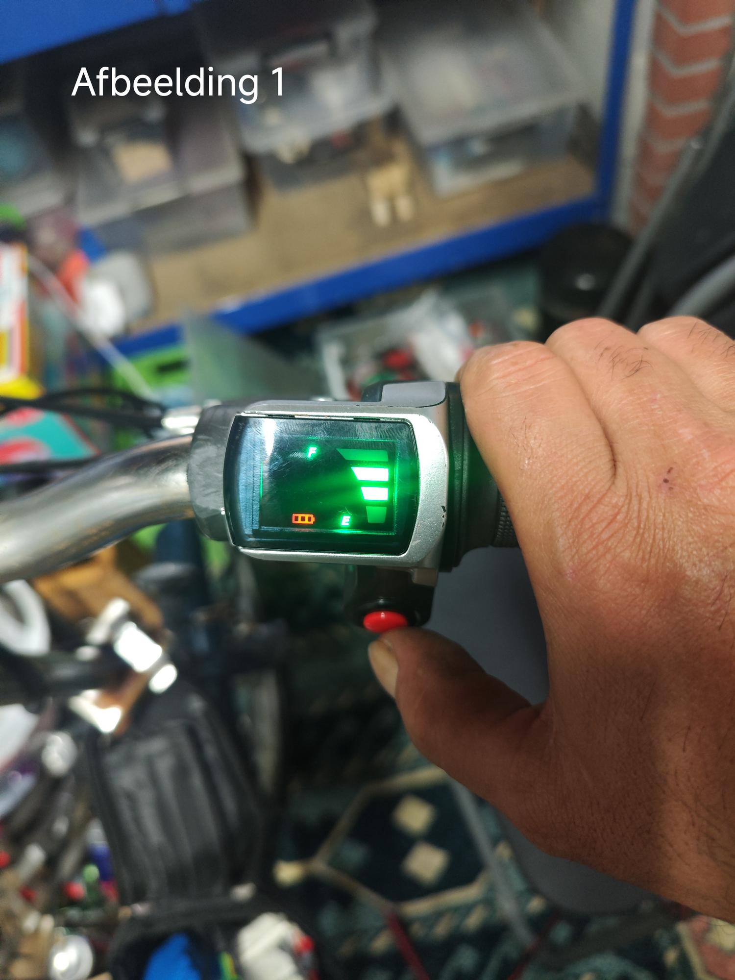

Ik heb een gashendel gekocht die enkel gas geeft en de niveau toont van de batterij (Afb 1).

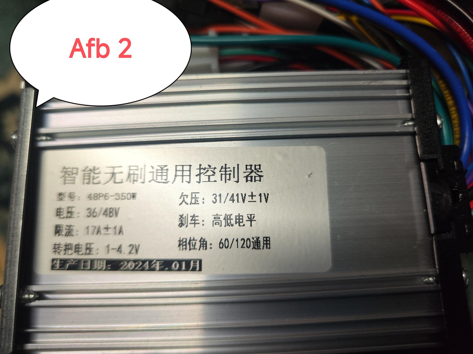

De controller is 350W en 36v/48v ( afb 2)

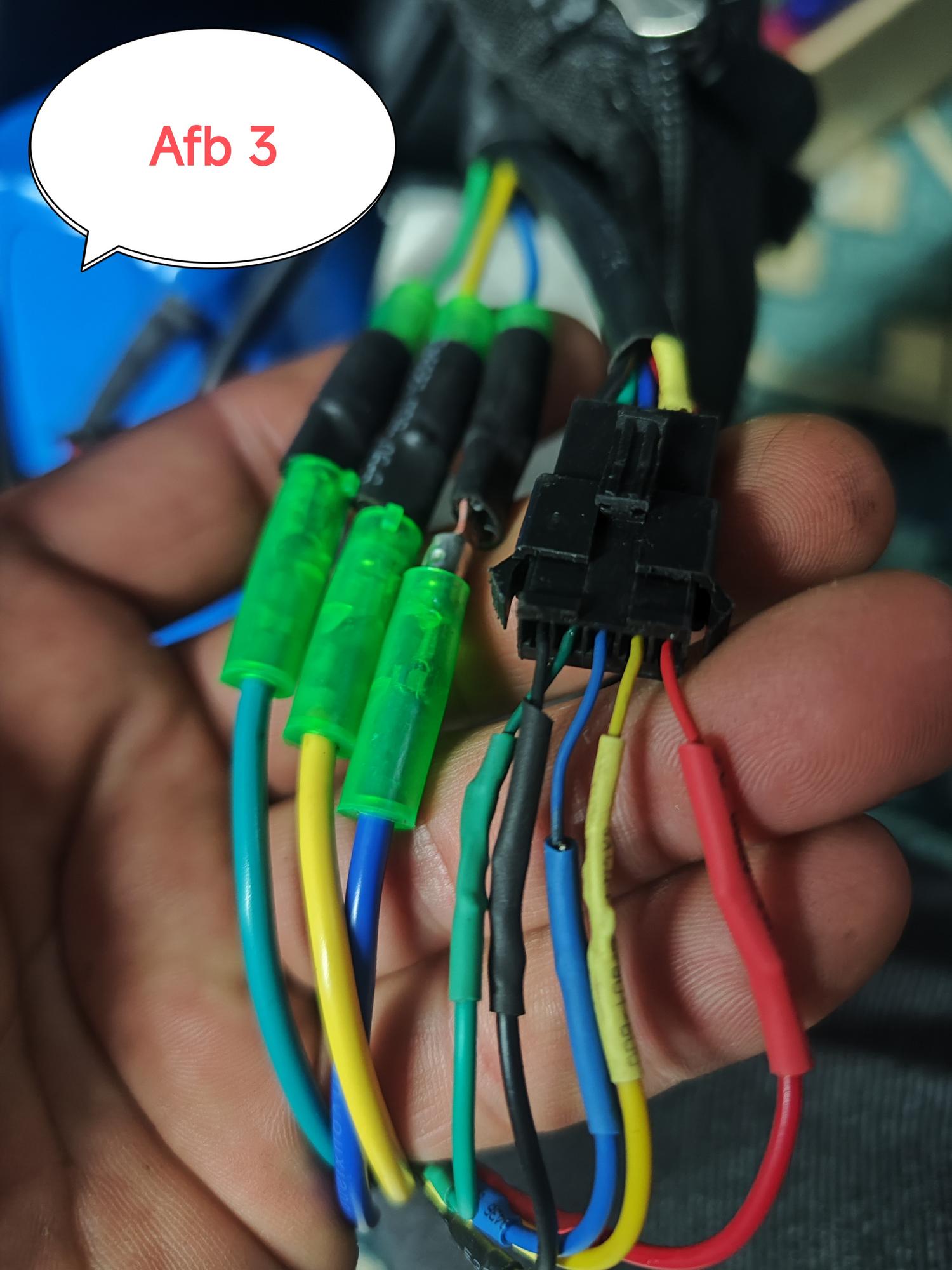

Ik heb de controller aangesloten volgens de schema (afb 3).

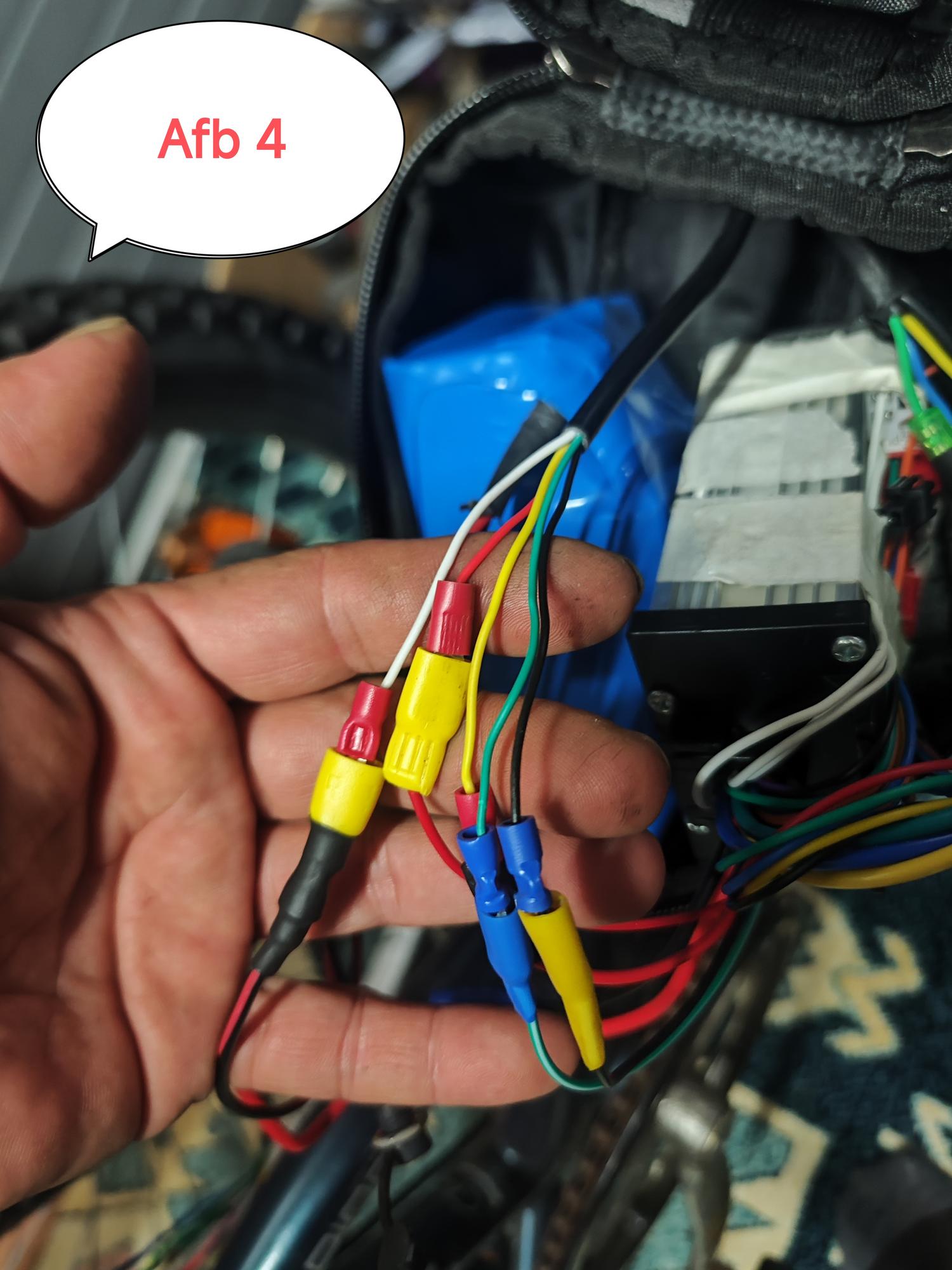

De gashendel heb ik ook aangesloten volgens de kleuren groen=groen/rood=rood/zwart=zwart en de overige gele aan de swich van de controller en de witte aan de + van de batterij (afb 4 ).
De motor draait als een klok en aan de gashendel geeft het de batterij niveau aan volgens streepjes.

2) je hebt een e-scooter controller controller gebruikt volgens mij, die dingen vreten energie als je vertrekt vanuit stilstand.
jouw controller gaat dus tot 17A. op 40V (volle accu) kan die dus 680W leveren. dat haalt die accu niet. de step zal ook veeeeeeeeeeeel sneller optrekken dan origineel.

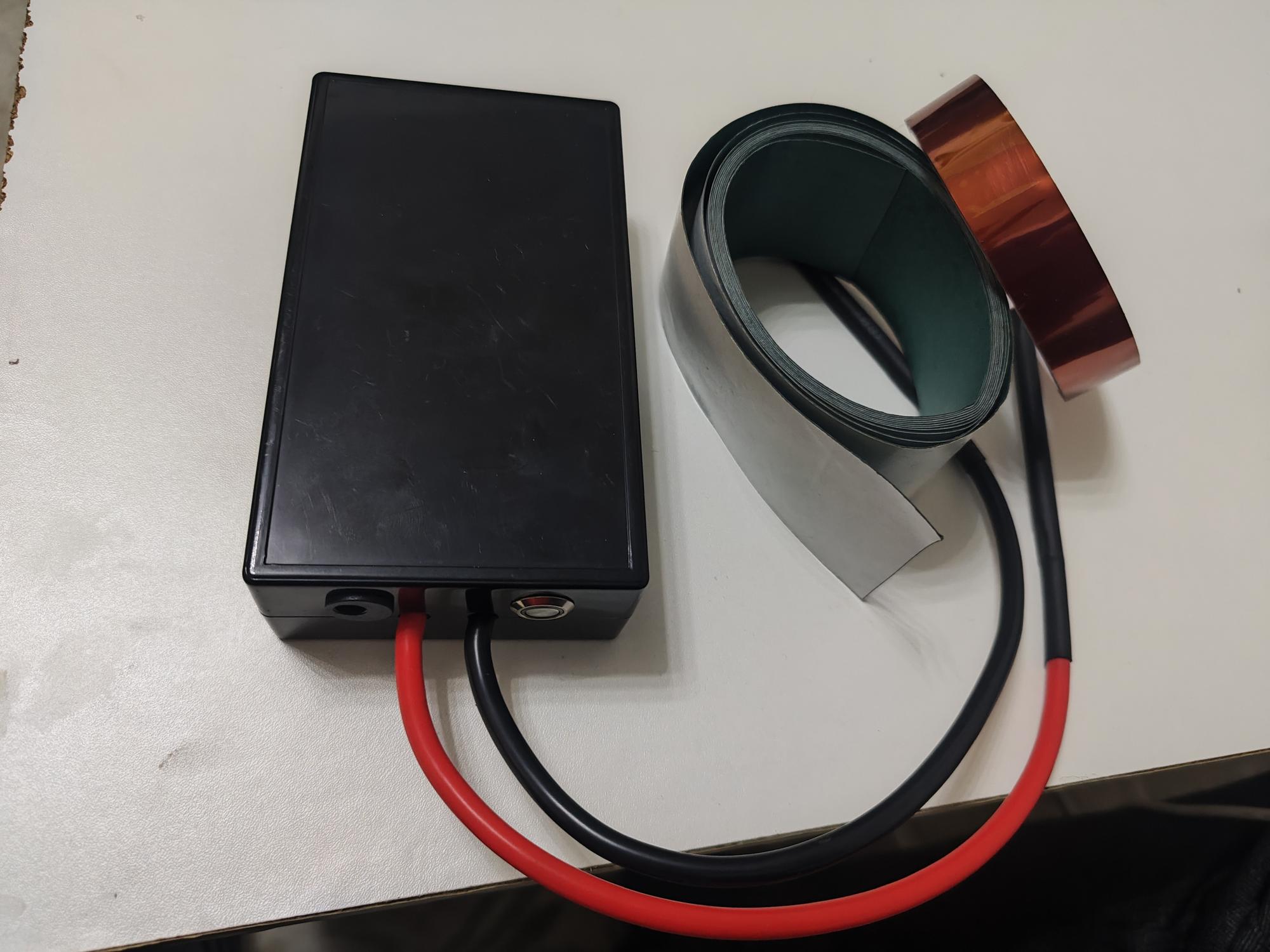

Beste ,
Het is een nieuwe batterij ,

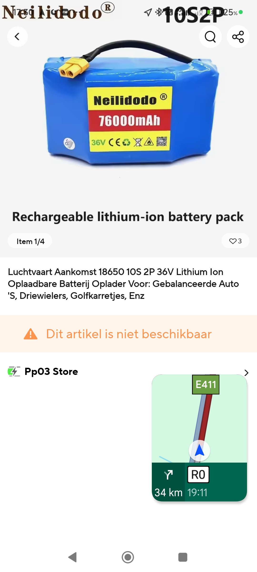

76Ah met het formaat kleiner dan een multimeter van een Chinees merk, dat kan alleen Ali/Temu junk zijn.
[Bericht gewijzigd door fred101 op (35%)]
oh, nog erger, ik had dus 7600 gelezen.
als dat getal al ferm overdreven is, is het gewoon een fake accu
7600mAh zou nog wel kunnen in zo een compacte behuizing. 20x 18650 in 10S20 met 3800mAh cellen
Wat Chinezen vaak doen is alle Ah bij elkaar optellen. Dus 20 x 3800mAh, alleen werkt dat zo niet. Zijn pakket zal idd hoogstens 7400 mAh zijn. Waarschijnlijk eerder iets van 5000 mAh.

7400mAh bij 17A, zou je nog 20-25min kunnen rijden, tenzij de batterij gewoon door haar knieen gaat door te hoge stroom.
als een chinees zo danig overdrijft met die Ah rating, dan zullen er ook al geen 3800mAh cellen meer in zitten.
ik gok 1000-1500mAh celletjes (2-3Ah dus) en cellen die max 8A ofzo aankunnen in een 10S2P config.
dan schat ik dit pak op 15-20€ max aan onderdelen.
een ECHTE accu die dit vermogen en 7600mAh capaciteit heeft met 10S3P 18650 van 2600mAh, dan ben je al minstens 70€ kwijt aan cellen.
met grotere 21700 cellen bv zou je het kunnen maken voor een 60€
als een bedrijf winst wil maken, moet je dus minstens 100€ betalen voor die accu
heb ze gevonden, aliexpress meuk dus. en overdreven duur.

Dat lijkt veel groter, je ziet daar 20 cellen zitten terwijl op de foto van de TS er 3x3 cellen in de breedte liggen en er 4 verticaal naast staan. Tenminste zo lijkt het. Dan zouden er maar 10 cellen inzitten.
op zijn 2 fotos af te gaan, lijkt mij deze accu te zijn. en dat komt van formaat overeen met een grote multimeter
20cellen in een 10S (36V) 2P config.

Beste leden ,
Inderdaad aangekocht bij aliexpres hehe.
Moest ik nu zeker weten dat het warm worden van de controller en de batterij komen door de batterij van ali expres dan zou ik een deftige batyerij kopen .
Mvgr
Beste leden ,
Mvgr
Ps : zie foto van de aankoop batterij

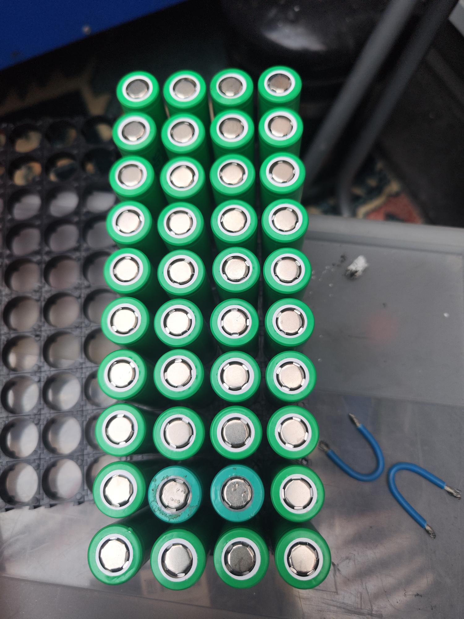

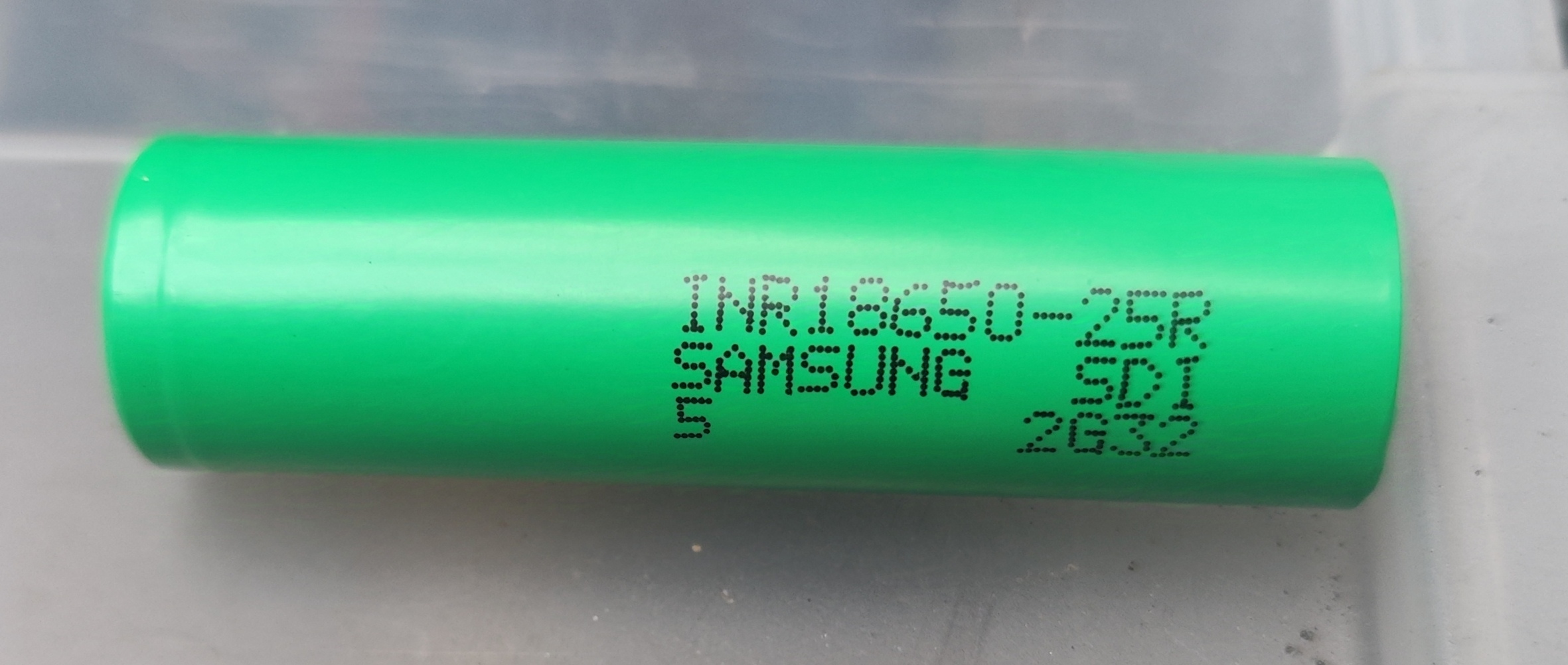

Zijn deze batterijen van samsung 2500 mah goed voor een batterij pack te maken van 36v met een 10S BMS ?

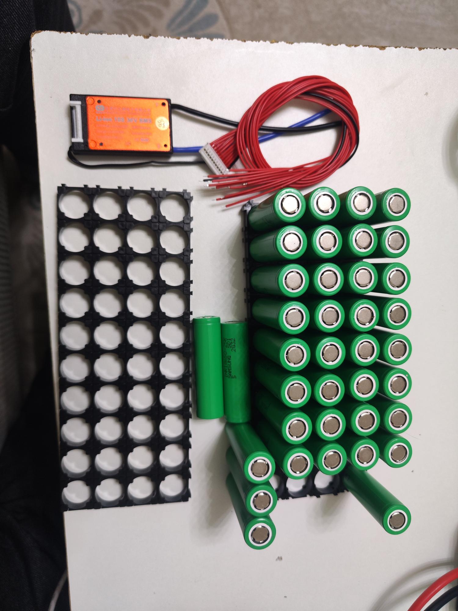

@ Roland: Dat valt me meer op, die opmerkingen van 'zonde van het geld want...'.
Natuurlijk, het is zonde van het geld, maar naar mijn mening vergeten veel mensen dat het zelf samenstellen van een accu ongelooflijk veel tijd kost, echt niet zonder gevaar is en dat je er ook nogal wat apparatuur voor nodig hebt (de cellen zou ik zelf absoluut niet solderen maar puntlassen).
Leuk dat je voor hetzelfde geld losse cellen kan kopen, maar dat is geen complete accu.
TS: met alle respect, maar heb je enig idee wat er bij komt kijken en (vooral) hoe gevaarlijk het is om je eigen accu te maken?
De vragen die je stelt, (nog) niet het vermogen hebben om vooraf te doorzien dat een accu van het formaat multimeter geen 76 Ah kan leveren en het knutselwerk wat je tot nu toe laat zien lijken niet die indruk te wekken. Een accu van dit formaat heeft een gruwelijke hoeveelheid energie aan boord en het is een energiebron die je niet even met een schakelaartje aan of uit zet: je móet er onder spanning aan werken, of je dat nu wil of niet.
Daarnaast is puntlassen echt aan te raden, ook al verschillen de meningen daar over op het forum.
Rommelen met elektronica is leuk, maar bij accu's is het echt aan te raden met iets kleiners te beginnen.

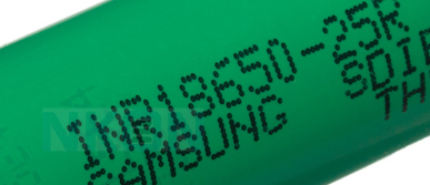

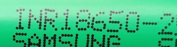

@Umbrow zijn dat foto's van het internet of heb je deze cellen al ?
Er zitten er 2 bij die al gebruikt zijn op de foto, ik zou alleen nieuwe cellen van dezelfde batch gebruiken.
[Bericht gewijzigd door Roland van Leusden op (65%)]
samsung heeft wel verschillende fabrieken, oa ook in china (shenzhen). dus dat font kan tussen de fabrieken wel verschillen
Deze cellen had ik van duitsland besteld in de tijd .

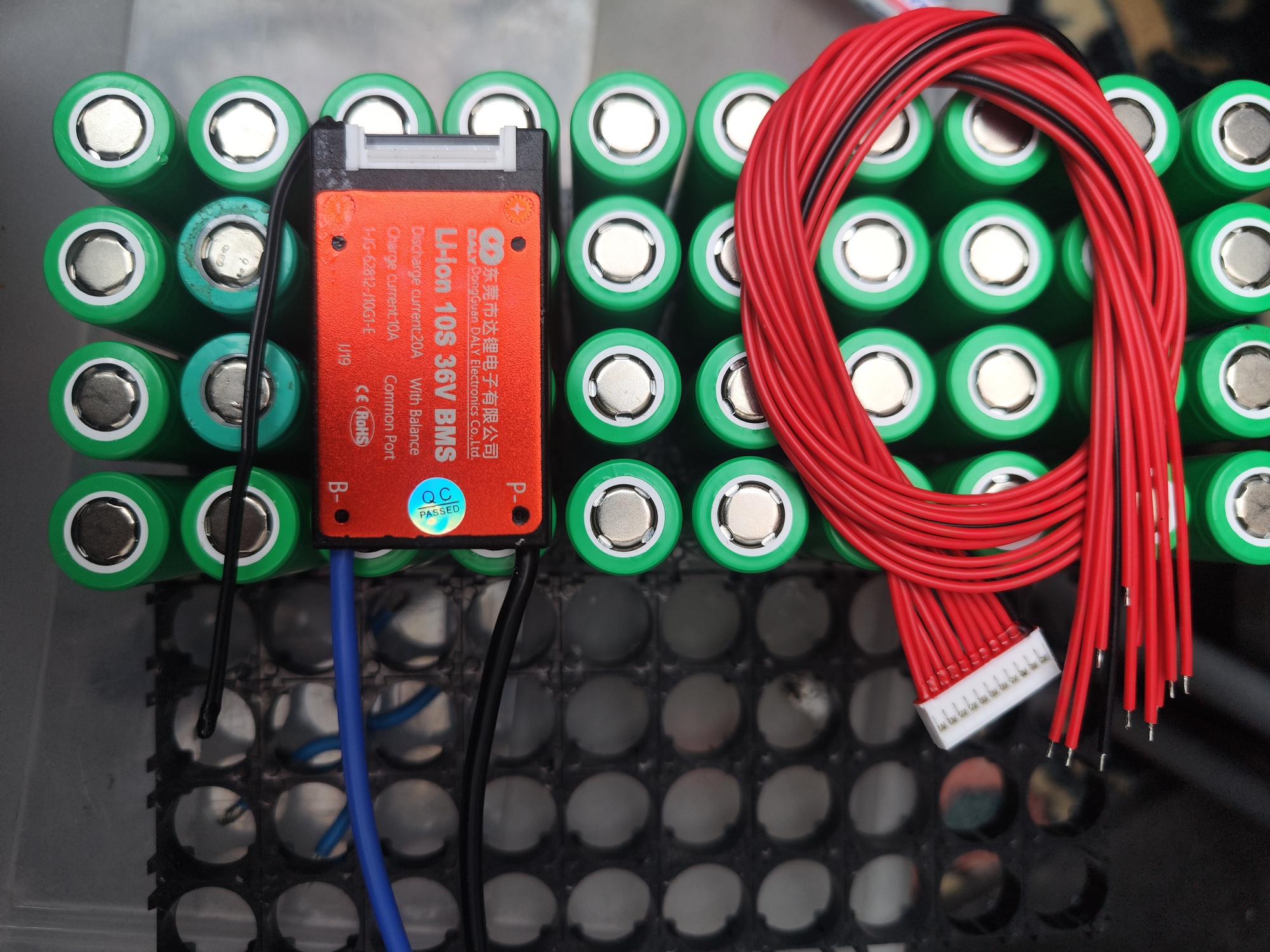

Ik ben begonnen aan het samestellen van de batterij , ik heb ze eerst opgeladen tot ongeveer 4 Volt.
