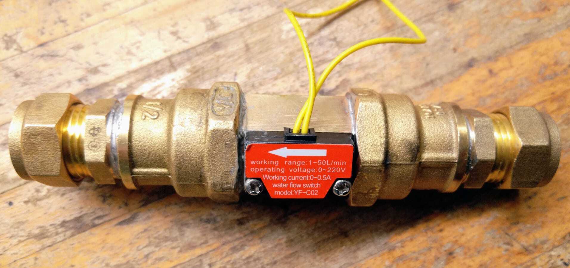

Even een vrij late update.
De ketel is alweer een poos volledig in bedrijf met WW en CV.
Het WW probleem is opgelost door een stromings- of flow sensor (met reed contact) te plaatsen in de 15mm koud water aanvoerleiding naar de CV ketel.
Dit contact is aangesloten op C1 en C2 in de ketel.
Ben ik van de schakelaar af die in voor het douchen moest aanzetten en erna weer uit.
Dit op aanraden van diverse CO leden.
Dit is hem;
Staat mode D5 op 0 of 2? 0 is geen warmwater en 2 is warmwater en CV gebruik. 2de vraag: waar gaat de blauw/ zwarte draad heen vanaf de branderautomaat / electronica? Vreemd dat er geen stromingsschakelaar inzit. Is type VHR24-28 juist??
