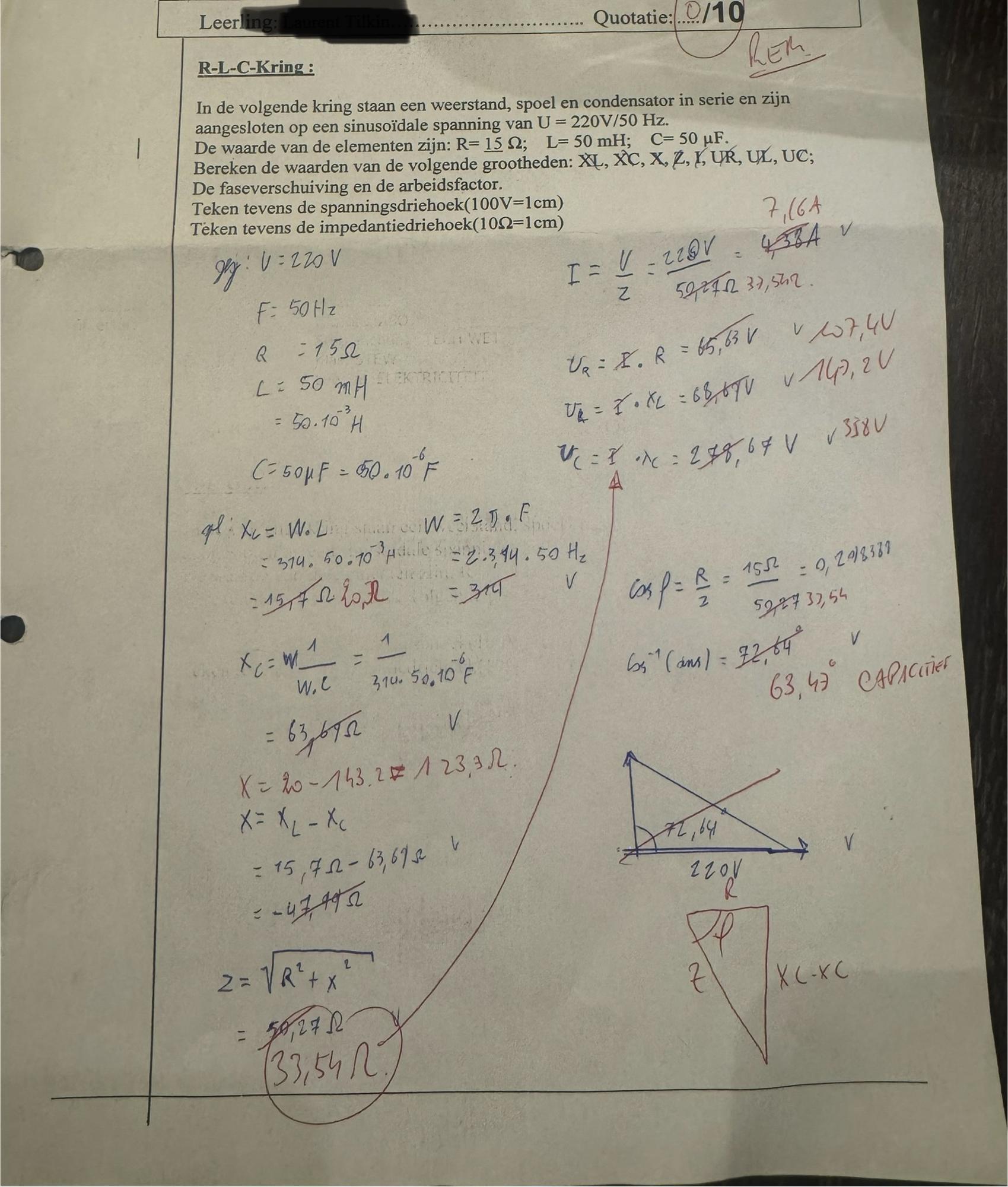

Beste forum,
Ik probeer mijn zoon die in het 5de jaar technologische wetenschappen zit en niet weet waar zijn fout zit. Chatgpt geeft dezelfde uitkomst als hem 15,7 ohm. Hij zat vorig jaar in wetenschappen wiskunde en krijgt dit jaar voor het eerst elektriciteit. Niet evident, dat blijkt nu wel. Ik als mama wil hem hier wat mee helpen maar ik denk dat ik beter Chinees begrijp dan dit ;-)
Graag jullie hulp.
Hoe komt men aan w=400? Moet die niet 314 zijn?
Alvast bedankt!
Natuurlijk is ω = 2 π 50 = (ca.) 314. (Schrijf echter liever geen 'w').
De eerste paar uitkomsten die ik narekende, klopten met deze waarde.
Ongetwijfeld zouden de 'correcties' in orde zijn voor ω = 400, maar hier zijn ze onjuist.
Hoofdvraag lijkt hier: waarom 400?

Bedankt voor je snelle antwoord! Wel idd, van waar komt die 400 die in de verbetersleutel staat.
Mij lijkt het te gaan om een verkeerde verbetersleutel bij een andere opgave.
Ik heb daarnet de vraag ook gesteld aan de leerkracht, maar ik wacht nog op een antwoord.
Wij mochten tijdens examens/opvragingen geen rekenmachien gebruiken. voor 50Hz werd ω dan 300 ,pi werd 3 (en pi² mocht afgerond worden naar 10) .
voor 60 Hz zou je met een beetje goeie wil (en spreidstand) ω kunnen afronden naar 400, maar het staat er bovenaan in de oefening: 50 Hz.

Nog even naar de beginpost.
De foutieve 'correcties' gaan niet alleen van de verkeerde frequentie uit, maar ook van de verkeerde spanning, nl. 240 V.
Ik heb een British Thornton.
Wij wachten dus nog steeds op een reactie van de leerkracht.
Is de berekening van mijn zoon dan wel juist?
De bedenkingen die ik gestuurd heb..
Bij de berekening van w gaan wij uit van een frequentie van 50Hz waardoor ik op 314 uitkom.
Echter bij uw oplossing wordt er uitgegaan van w=400, deze 400 zien wij nergens terug in de opgave van de toets.
Ook wordt er in de opgave van de toets een spanning van 220V gegeven en bij uw oplossing wordt er gerekend met een spanning van 240V.
Nogmaals bedankt voor alle hulp!
Kelly
Dit zijn ongeveer de goede uitkomsten.
Stroom I = 4,2A
UR = 63V
UL = 68,6V
UC = 278V
Dus uw zoon heeft de sommetjes goed uitgerekend. Op een of andere manier is de leraar met de Amerikaanse netspanning aan de haal gegaan. Er zullen vast wel meer leerlingetjes "in de fout" zijn gegaan. Dat levert voor de leraar vast wel tot een boel vragen en een mooie discussie in de klas.

Daar zit dus het probleem. Het is is een toets die is bijgemaakt omwille van afwezigheid. De andere leerlingen hebben een andere toets gekregen. Anders hadden we de antwoorden kunnen vergelijken.
Ik wacht nog steeds vol ongeduld op het mailtje van de leerkracht ;-)

Ho ho, het ging om een aparte toets. Misschien heeft de leraar daarom gegevens gewijzigd maar per ongeluk toch de algemene versie laten maken.
Leraar heeft afgekeken van een Amerikaanse website. Of ChatGPT heeft zich serieus vergist (want dat ding weet en begrijp niet waarover het gaat, kan enkel maar kopiëren en dat wat herwoorden)
Het gaat hoe dan ook om een vergissing lijkt mij. De leerkracht is een heel vriendelijk man, vandaar dat het mij dan ook verbaast dat we nog geen antwoord hebben mogen ontvangen.
Ik heb net nog even een mailtje gestuurd met de vraag dit toch even na te kijken, aangezien die punten meetellen voor het rapport dat er vrijdag aankomt.
Ohm pi van hier een paar berichten hierboven heeft volgens mij ook de berekening gemaakt en heeft ongeveer dezelfde uitkomsten als mijn zoon. Het is niet zo’n makkelijke oefening blijkbaar ?
314 x .05 = verbeterd de leraar naar 20 Ohm? Hallo?
Er staat U = I x R en de leraar schrapt die I door? 3x na mekaar zelfs, watttt?
De gebruikte formules zijn wel degelijk juist. Op zich is dat al meer punten waard dan de juiste uitkomst (enfin moest ik de leraar zijn toch). Het gaat hem over het begrip van de leerstof, niet over het intikken op een machientje.

Ik heb net een bericht ontvangen dat hij het nogmaals gaat nakijken en mij iets gaan laten weten ?
Bedankt alvast voor al jullie reacties en berekeningen! Als ik een definitief antwoord ontvang dan laat ik het hier zeker weten ?
