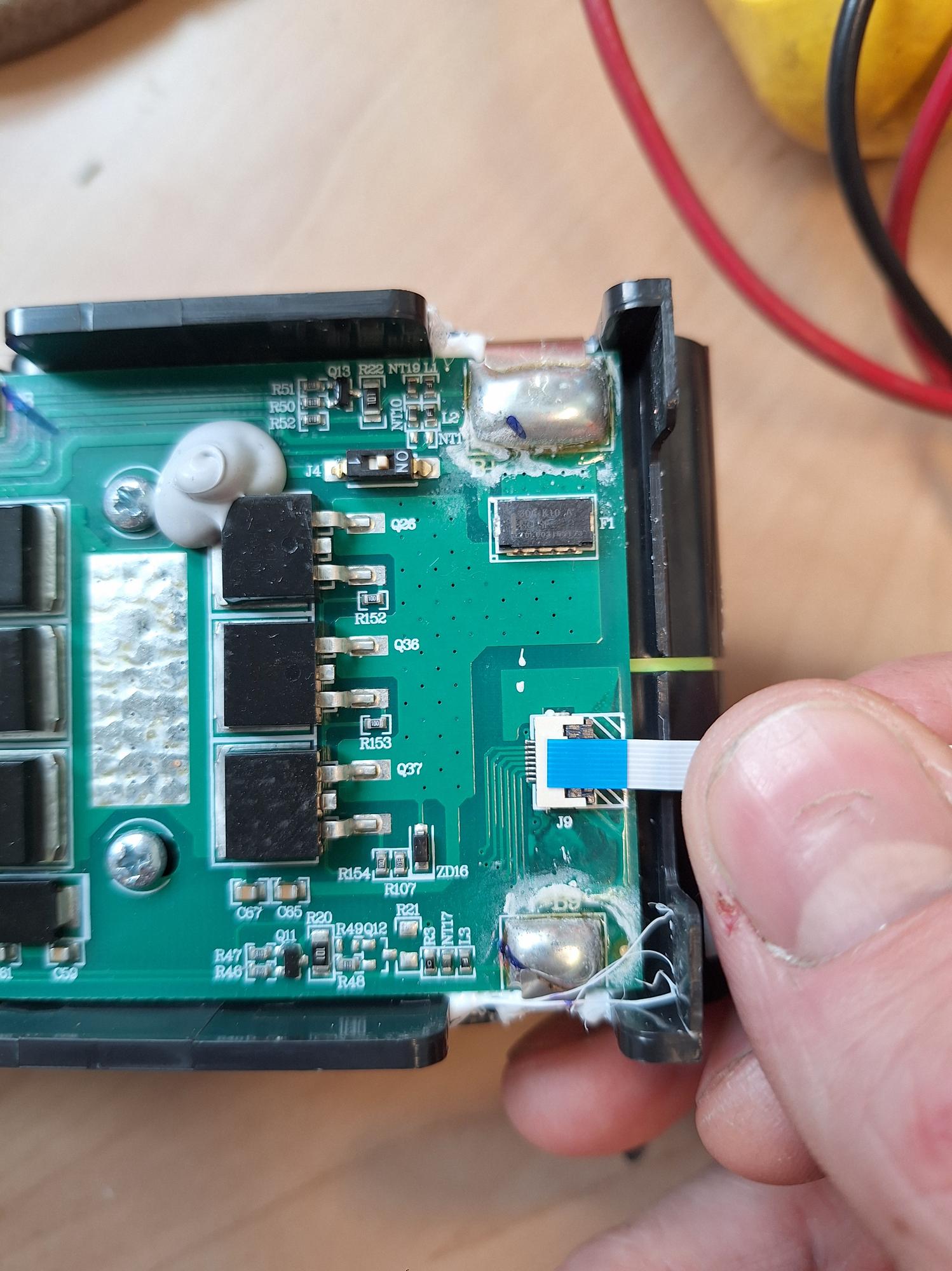

Ik heb hier een defecte fietsaccu.
Volgens de eigenaresse werkte de aan/uit-knop al een tijdje niet goed. Bij het doormeten bleek de knop geen contact te maken. Daarom heb ik een nieuwe knop gesoldeerd en een nieuwe flexkabel aangeschaft, omdat enkele pinnetjes beschadigd waren.
Na deze vervangingen functioneert de accu helaas nog steeds niet. De cellen zelf lijken in orde, aangezien ik overal 4V meet. Opladen werkt ook nog.
De accu heeft wel wat last van vochtschade van buiten te staan.
Voordat ik een nieuwe accu bestel, wilde ik hier toch nog even navragen of er wellicht nog iets anders te proberen valt. Al verwacht ik dat er niet veel meer aan te doen is.

Mijn gok zou zijn dat de nieuwe flexkabel niet goed is of dat die er niet diep genoeg inzit. Het kan eventueel ook nog de connector onder de flexkabel zijn.
Battery Pack is volgens mij wel in orde.ik heb het volgeladen en er staat overal mooi 4.12v over
Printplaat is waarschijnlijk iets aan. Onder het wit kan je al niet zien.
flexkabel twijfelde ik ook aan of die diep genoeg steekt. De kant van het printje heb ik doorgemeten en werkt. De kant naar de batterij is te fijn en durf ik niet te proberen doormeten dat ik geen kortsluiting heb. Ik heb niet echt materiaal voor het heel fijne werk. Anders had ik gewone kabels rechtstreeks op gesoldeerd.

Je weet dat het connectortje vereist dat eerst het zwarte deel naar boven geklapt wordt? (let op: op de foto is het net niet goed genoeg te zien, er zijn ook varianten waarbij het zwarte deel naar VOREN getrokken moet worden).
Op die manier worden de klemcontacten gelost en kun je het bandkabeltje zo ver als mogelijk insteken. Daarna het zwarte deel weer dichtklappen.
Ook ik ben wat van mening dat 'ie nu niet ver genoeg zit.
De schakelaar die je ziet (dat DIP-schakelaartje) is de stuurstroom voor de logische zekering, dat is het zwarte blokje er schuin rechtsonder van. In de fabriek, als het pack getest wordt op al z'n veiligheids-functies (waaronder het aansturen van die logische zekering), staat die schakelaar op uit om die zekering heel te houden.
Bij overstroom bij ontladen of laden zal het BMS eerst proberen de FETs uit te schakelen. Als dat mislukt en er blijft stroom lopen, dan wordt die logische zekering op commando uit het BMS opgeblazen, vandaar dat er 3 sporen naar toe lopen: een van de 3 aansluitingen is de stuurstroom, een van overblijvende twee de packstroom en de laatste voert packstroom en is de retour voor de stuurstroom.
Volgens mij zitten er ook statusLEDs op dit ding. Wat gebeurt er als je de knop een seconde of 5 tot 10 ingedrukt houdt? Gaan er dan LEDjes in een (op het oog) abnormaal patroon knipperen of branden?
Hoewel je dan nog niet veel weet, is het wel een teken dat het BMS werkt: er wordt een status van de accu naar de buitenwereld gecommuniceerd via die LEDs.
Waterschade zie ik overigens tot nog toe niet, maar daarvoor zijn de foto's ook niet goed genoeg
. Dat witte spul bij de solderingen van elk celknooppunt is in ieder geval geen waterschade, maar fluxrestanten.

Volgens mijn bedoel je hier op de foto naar rechts. Volgens mij is deze van die variant. Als je hem naar rechts floept, dan komt ie "los" en vanzelf naar boven.
[Bericht gewijzigd door rew op (56%)]
het is een connector waar je het zwarte clipje omhoog doet.
Volgens mij zit het toch ver genoeg.
Geen led te vinden op de print.
De ledjes van de kleine printplaat doen niets.
F1 is een zekering of wat doet het juist?
[Bericht gewijzigd door skipy05 op (10%)]
CrossFireX
F1 is een thermische zekering. Die smelt door op commando van het het BMS. Er zit daar een weerstandsdraad in, die soldeer laat door smelten ingeval van gevaar of kortsluiting. Het soldeer wordt vloeibaar en verbreekt de verbinding.
Op de foto heb je de flexkabel onderste boven. Volgens mij moet het deel waar de blanke sporen zitten naar boven en dan in de connector.

Dan is de volgende vraag of het ding wel juist om zit. Dat is het verneukeratieve van deze connectors: de ene heeft de contacten naar onderen zitten, de andere naar boven en het verschil is soms verdomd moeilijk te zien. Omdat de contacten soms in een S-vorm in het connectorblok zitten lijken ze soms aan de bovenkant te moeten zitten, maar dan in werkelijkheid naar onderen te moeten wijzen.
Ik bedoelde inderdaad de LEDs op de printplaat met drukknop.
F1 is de logische zekering: die heeft een gecombineerd element dat er op pure overstroom uit gaat (of dat dan in laad- of ontlaadrichting is maakt niet uit, hij brandt door als dat nodig is).
Daarnaast heeft 'ie een aansluiting die datzelfde element op extern commando kan laten doorbranden, omdat de FETs die de aansluiting naar de buitenwereld bewaken kortgesloten kunnen raken. Als dat gebeurt terwijl het BMS om wat voor reden dan ook het laden of ontladen probeert te stoppen, zal het BMS zien dat z'n status niet klopt: er blijft stroom lopen (dat ziet 'ie via z'n meetweerstanden) terwijl hij de laadFETs of ontlaadFETs uitgeschakeld heeft.
Dat is een soort 1+1=3 kwa rekensom en reden voor het BMS om de uitgang die die zekering aanstuurt te activeren.
De zekering brand door en vanaf dat moment is het pack voorgoed afgeschakeld van de buitenwereld en kun je het niet meer laden of ontladen. Alleen vervangen van die zekering en volledig resetten van het BMS helpt dan, want zonder reset wordt die zekering mogelijk meteen opnieuw aangesproken.

Allereerst: overbodig advies. De zekering is heel, anders werkt het opladen ook niet.
Wat betreft hersolderen: goed idee man! Not. Hoe durf je zoiets gevaarlijks überhaupt te suggereren?
Het is een speciale legering en echt niet 'zomaar soldeertin' zoals jij zegt. Jij kan echt niet garanderen dat 'ie na dat doorsolderen nog bij dezelfde stroom en op dezelfde manier doorsmelt (even voor de duidelijkheid: bij extern commando brand 'ie eenzijdig door, bij overstroom tweezijdig en de toleranties zijn niet zo groot als bij gewone smeltzekeringen)
Sowieso heeft het weinig zin: die zekering is een laatste redmiddel en als 'ie aangesproken is, wordt ook dát vaak bijgehouden door het BMS IC. Soldeer 'm door en je herstelt een foutsituatie en dan zal het BMS onmiddellijk wéér ingrijpen.
