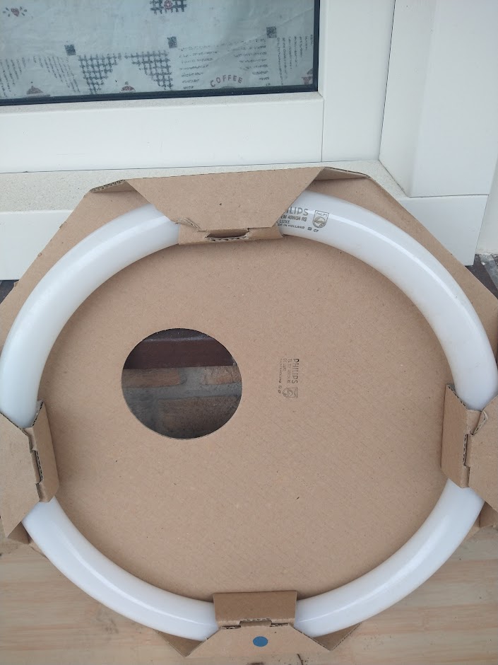

Ik was al een tijd op zoek naar een kleur 27 (2700k maar géén triphosphor) TL. Stom toevallig een kleintje gevonden op Maarten's webshop. Dus besteld (en wat 3000k deluxe buisjes).
Kom ik compleet toevallig bij de praxis in amsterdam noord. Niets gekocht want buiten de kortingen zijn ze extreem duur en je moet tegenwoordig een app gebruiken om de kortingen te krijgen - fuck off. Dus weer vlug naar buiten gelopen maar wat zie ik in de recyclebak - een paar t12 buizen. Twee standaard koudwitte maar...

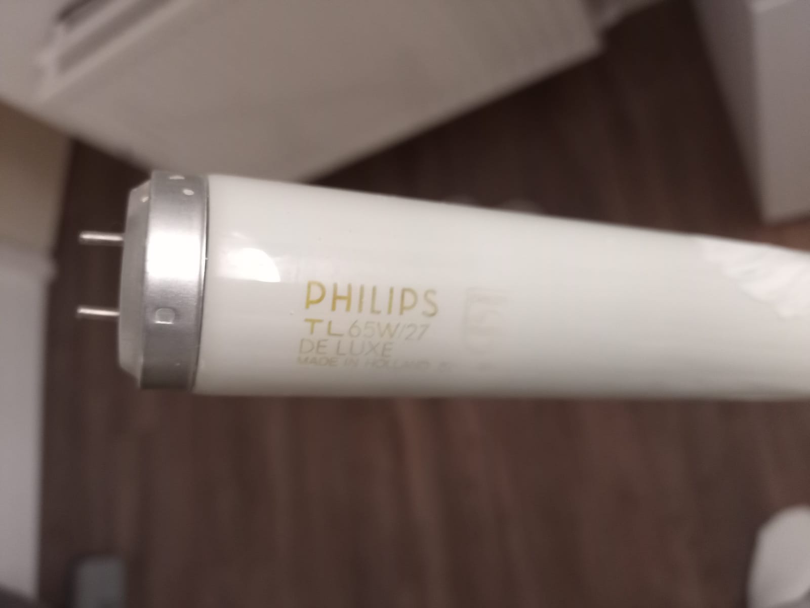

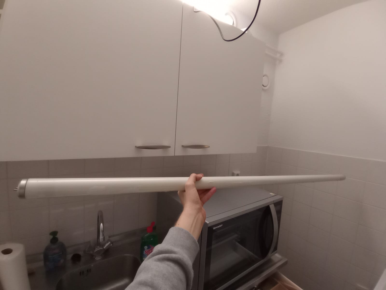

Jackpot!

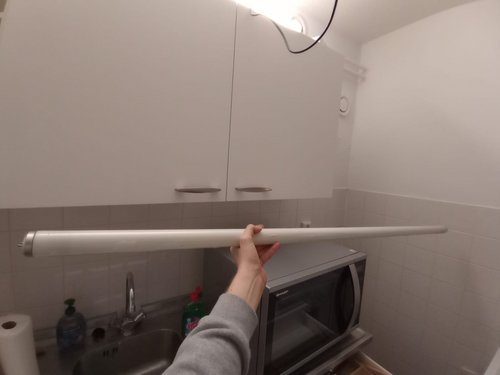

Een Philips kleur 27 deluxe! Een lange 65 watter! Had liever 40 gehad omdat ik die makkelijker kwijt kan in een armatuur dat ik al heb...

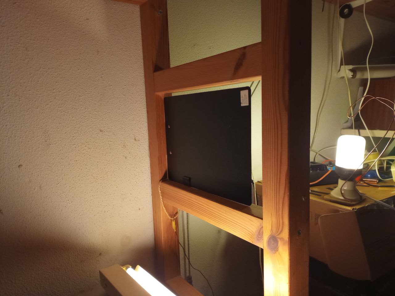

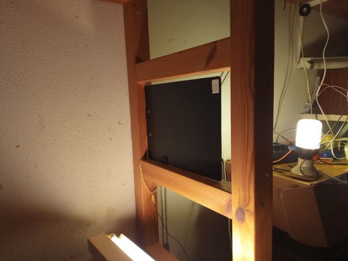

Foto in m'n nieuwe huis. Moet nu gaan denken wat ik daar aan lampjes ophang.
Nougoed. Nu dus 2 stuks in deze zeer zeldzame kleur.

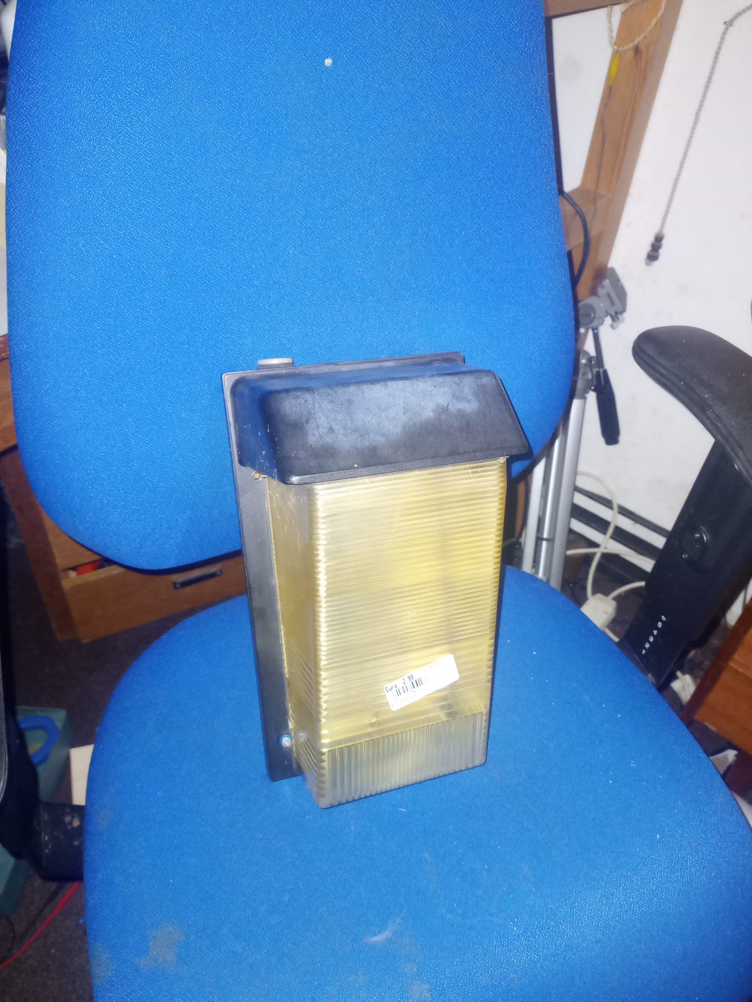

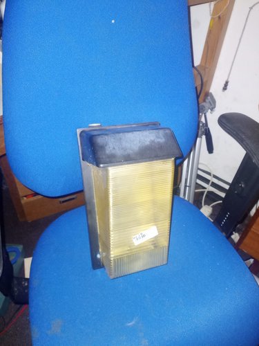

En wat ligt daar?
Een SOX 18w armatuurtje waar ik ooit zo naar op zoek was, en er nu dus ook 2 van heb. Deze gaat naar Double M.
Goed bezig!

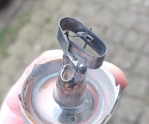

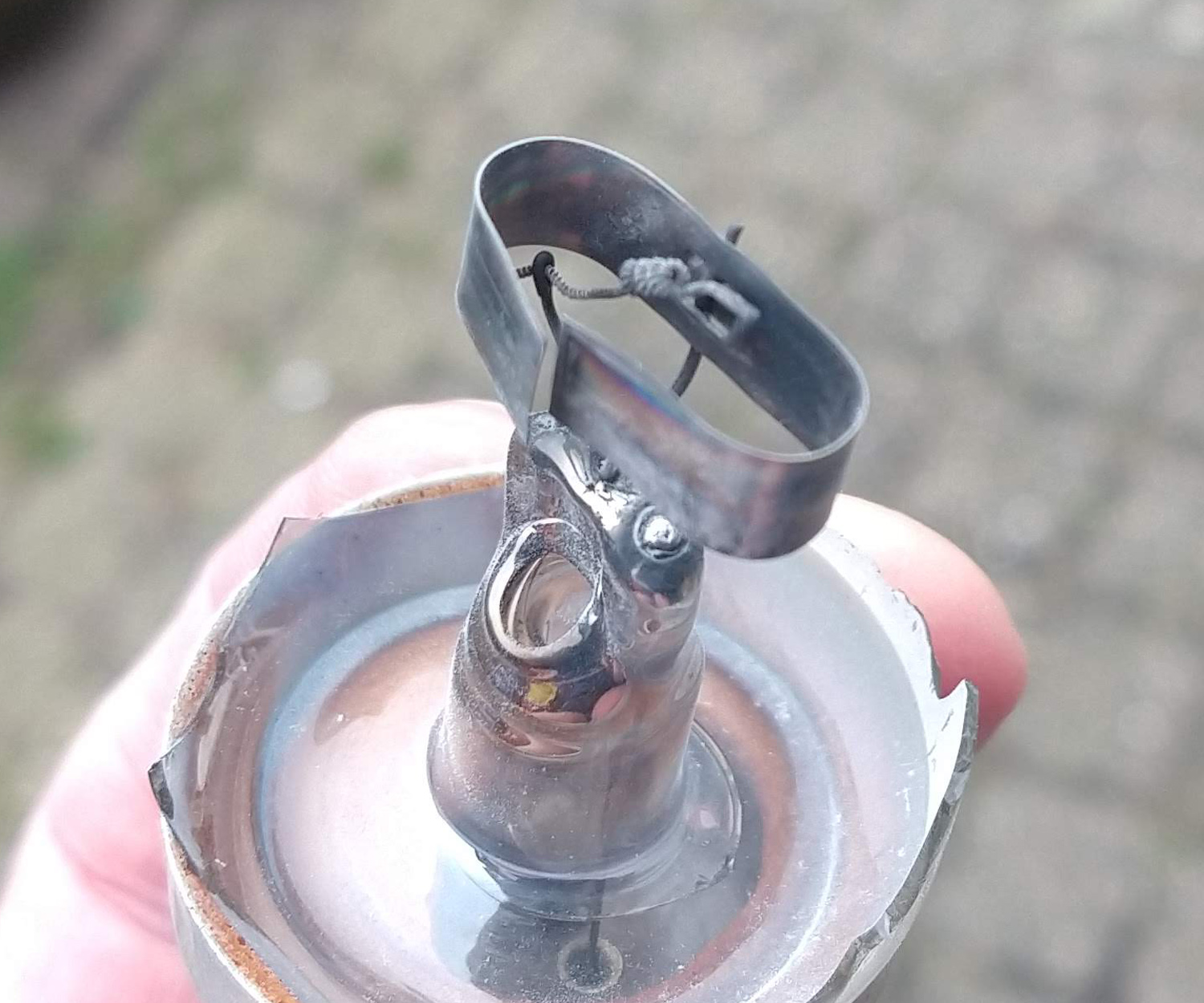

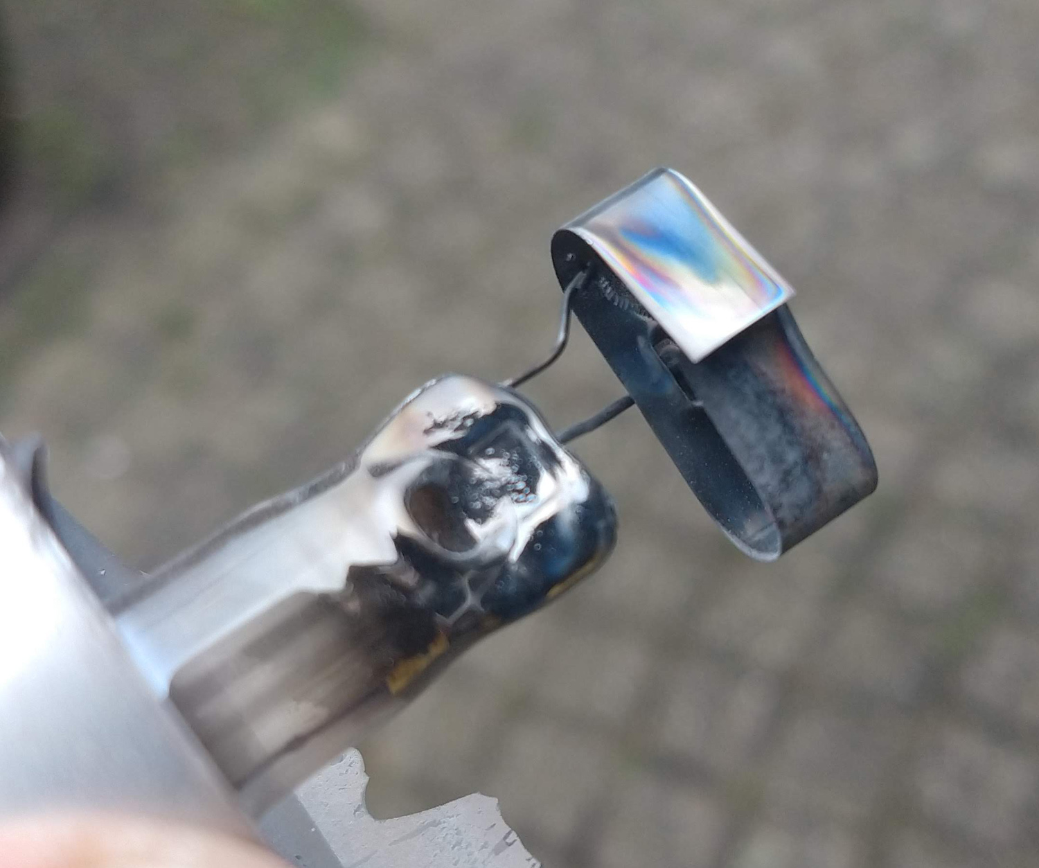

Helaas, de 65w kleur 27 buis is tot op de draad versleten. Een van de kathodes heeft nagenoeg geen emissie meer en werkt als koude kathode (die erg warm wordt). Toen ie oplichtte zag ik pas de grote hoeveelheid aanslag rondom de kathodes. Die was helemaal onzichtbaar met de buis niet brandend.
Met een 30 en een 40w ballast parallel red ik 570mA (moet 650 zijn). Hij ontstak een keer eventjes na veel geknipper, maar na 30 seconde viel ie weer uit. Nog een 11w PL ballast er bij maakt niet zoveel verschil, behalve dat de gloeidraden dan wel erg helder oplichten tijdens het ontsteken.
Ik denk dat de enige manier om deze nog werkend te krijgen is door iets met capacitieve inkoppeling van een flink RF signaal te doen, door het glas heen. De originele kathodes dus in het geheel niet te gebruiken, of alleen voor een ontsteekpuls.
Of wellicht de gloeidraden permanent laten gloeien zoals in een TL buis dimschakeling? Maar dat is geen levensvatbare optie voor daadwerkelijk gebruik...

Ik denk dat HF, al dan niet contactloos, het best haalbare zal zijn... Maar de kathode is toch al gaar dus experimenteren kan geen kwaad zolang je het poeder niet molt.

Dat is wat de starter doet, maar voor mijn idee moet de gloeidraad juist blijven branden om extra emissie te geven.

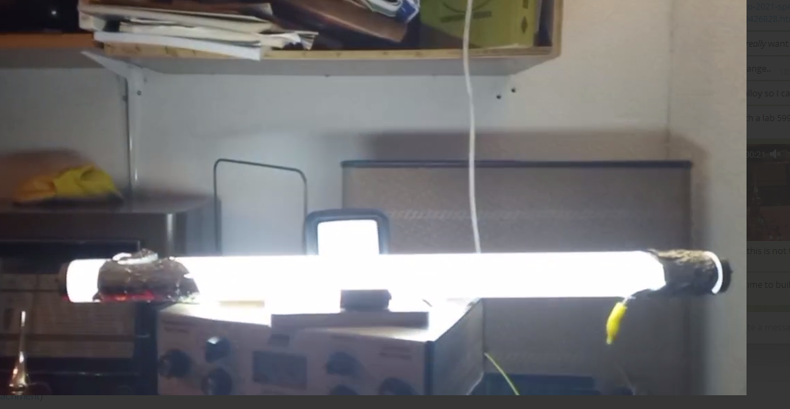

Een snelle test met een 10:80 luchtspoeltje en een 10w zendertje levert dit op. Dit is een prima werkende koudwitte buis, maar ik denk dat dit principe gewoon helemaal prima gaat werken - doch esthetisch wordt het waarschijnlijk niet.
Omdat de RF spanning waarschijnlijk honderden volts bedraagt, zo niet duizenden, zal er om die buis een complete kooi moeten zitten. Anders zal ie alsnog een paar honderd mW tot een paar watt uitstralen op 3,5MHz en dat is niet de bedoeling.

Gare TL buis weggooien beste optie. Vroeger ook vaak lopen klooien om nog licht uit te krijgen, meestal van korte duur. Vaak brand de electrode geheel weg en gaat het verder op de aansluiting van de electrode, uiteindelijk brand dat ook weg, daarna soms door de hitte scheurtje in stam en komt er lucht in de buis. Op de foto's goed te zien dat een aansluiting geheel weg is. LEDlover ik heb je een PM gestuurd
In het bovenstaande geval worden de elektroden in het geheel niet gebruikt. De failure mode die je laat zien, kan in principe daardoor niet gebeuren.
De enige warmteontwikkeling komt door de ohmse verliezen in de gasontlading zelf.
[Bericht gewijzigd door Ledlover op (22%)]
Was ook niet voor het bovenstaande verhaal, dat is volgens het inductie principe. Is meer klooien met meer VSA's aansluiten en met elektronische VSA's die soms ver door kunnen stoken totdat de elektrodes helemaal wegfikken. Met inductie heb je geen elektrodes nodig, gaat wel een uitdaging met een buis van 1.50 meter
Capacitieve koppeling zoals bij EEFL buisjes. Dat zijn de buisjes die in een televisie soms 50.000-100.000 branduren meegaan.

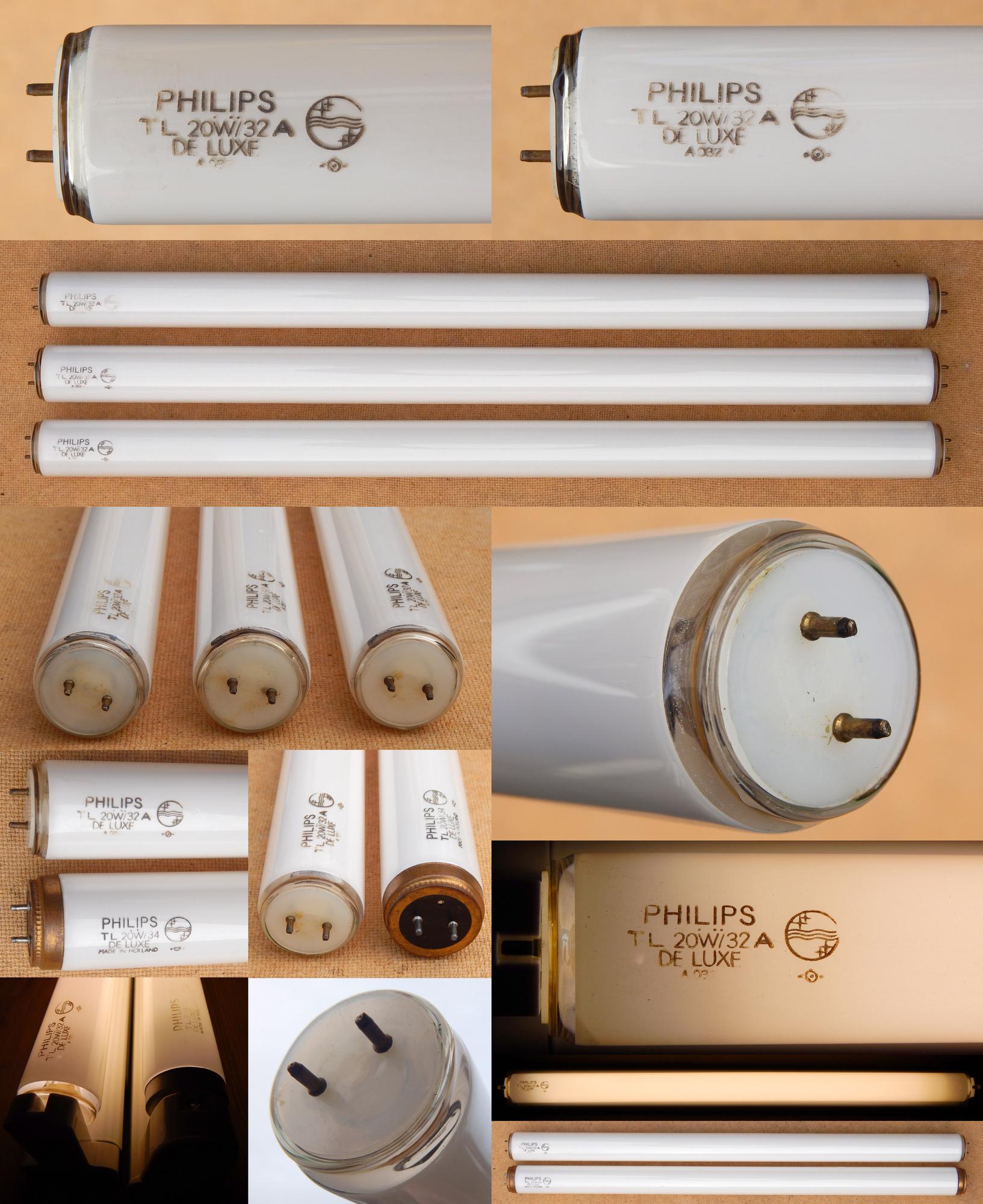

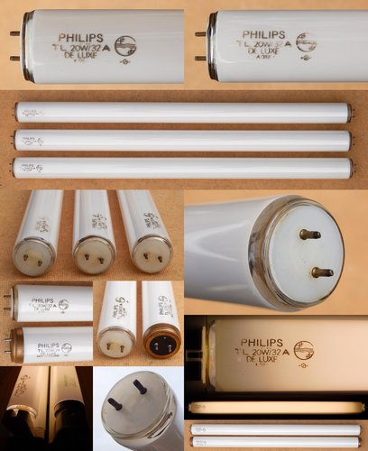

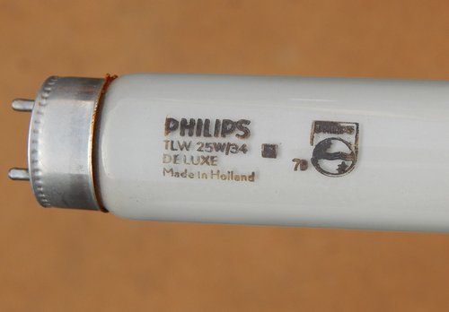

Gevonden op een zolder van een oud Philips medewerker.
Lijken proto TL buizen te zijn. Coating in buis ook langer dan bij de standaard TL buizen. Denk een ontwerp om in de lengte van de buis meer licht te halen. Dus electrode dichter bij fitting. Zie ook : https://www.lighting-gallery.net/gallery/displayimage.php?album=lastup…
Ze zijn zeer zeldzaam.
Maar ik heb er ook een
Ook NOS in doos.

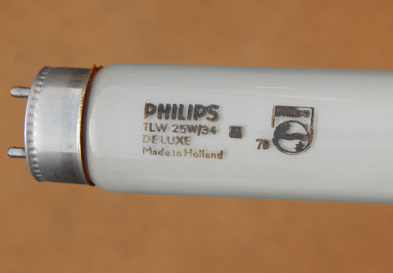

En Marcel, bij een klant nog een paar 40 watt kleur 34 liggen, onlangs er uit gedraaid en led er in.
Gebruikt maar werken prima.
Ik kan ze niet weggooien...

Ha, leuk die TLW's. Nog nooit in het echt gezien.

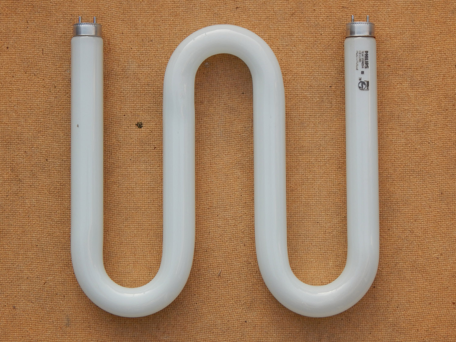

Er bestaat ook een TL-U, die zijn veel in duitsland gebruikt.
