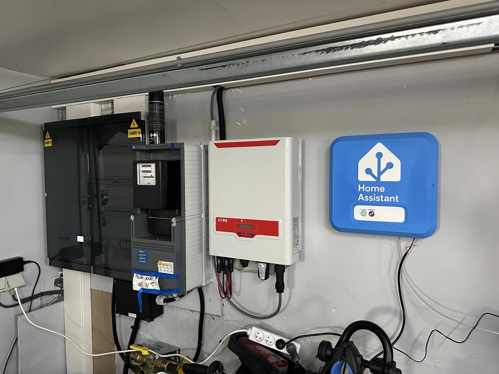

Cool, een HASS-doos :)
Wat zijn de specs van het gebakje?
Leuk gemaakt! Weer eens wat anders. :)
Op zondag 8 juni 2025 16:05:24 schreef Sine:
Het is een MSI MS-98F6 IPC, met een intel celeron J1900 quad core cpu @ 2GHz, 4GB DDR3 en een 128GB mSata ssd.
Ondertussen hangt de doos al klaar om de eertse testjes te doen.
en wat verbruikt zo een pc dan? om die 24/24 draaiende te houden.
ik heb home assistant op een RPI3 draaien nu, maar doe er weinig mee
Ik heb er geen idee van, wordt ook niet echt gespecificeerd in de documentatie, enkel de CPU zou 10W verbruiken. Zal er eens aan meten....
Hij gaat zowiezo zuiniger zijn want mijn huidige setup draait op een thin client van HP, maar die produceert veel meer warmte dan deze....
Woei, dat is wat groter van formaat dan ik dacht :P
Verbruik zal inderdaad wel meevallen.

Op zondag 8 juni 2025 15:54:05 schreef KoenP:
Ik heb uit gerecycleerde onderdelen (SBC & 12V voeding en wat kabelprul) een Home Assistant wall box gemaakt.
Leuk bedacht!
Ziet er iig fraaier uit dan mijn saaie NUC-doosje (zoals Sine hierboven die ook heeft).
En herkenbaar Zigbee dongeltje :)
