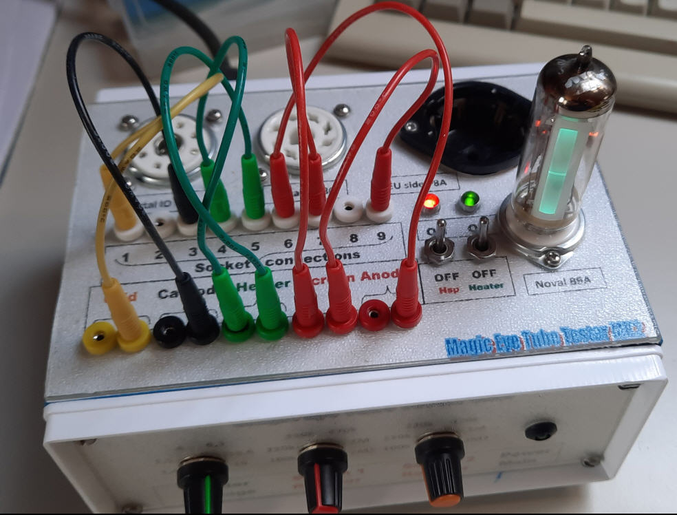

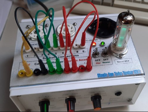

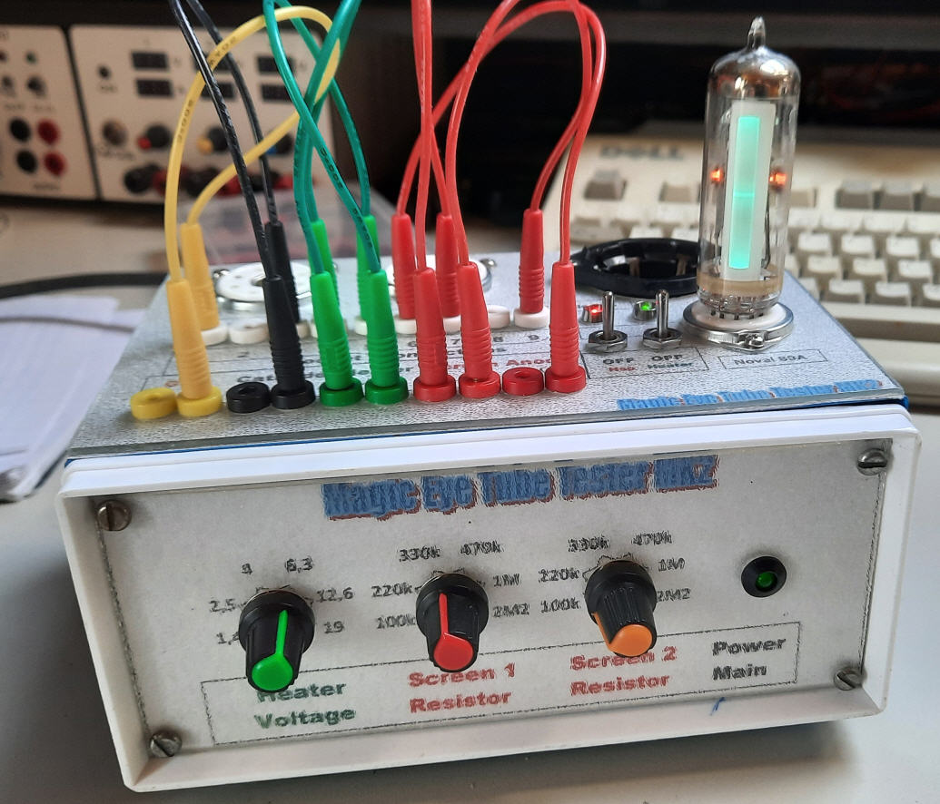

Omdat het leuk was om te bouwen. Zie voor meer info https://www.nfor.nl/
[bijlage][bijlage]
Die gekleurde connectors en draadjes maakt het mooi overzichtelijk, als ik ooit een testkastje bouw jat ik (hopelijk) dat idee ;)
Maareh... Power Main geeft geen licht?
Dank,. Klopt, scherp opgemerkt.
Power main ledje geeft heel zwak licht. Voorschakelweerstandje is factor 10 te hoog (mijn foutje). Moet ik nog even vervangen.

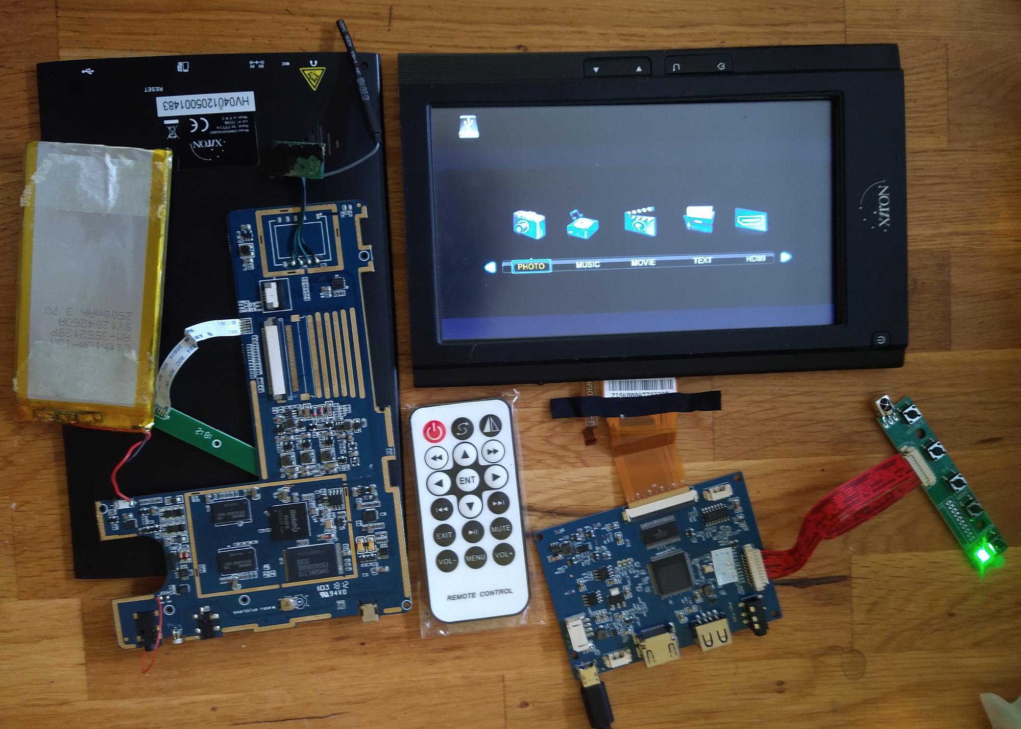

Ik had een Xirion E-book reader (RK2818 2Gb 7" 800x480) gekregen, de accu was defect, werkte wel als je de voeding aansloot, maar er was geen recente Android versie meer voor.
Nu wou ik het display hergebruiken, dus via Ali een printje aangeschaft met een 50 polige connector, gelijk aan wat aan het display zat.
https://vi.aliexpress.com/item/1005004302518914.html
Uiteraard was het een gok of het zou werken, maar dat doet het wel.

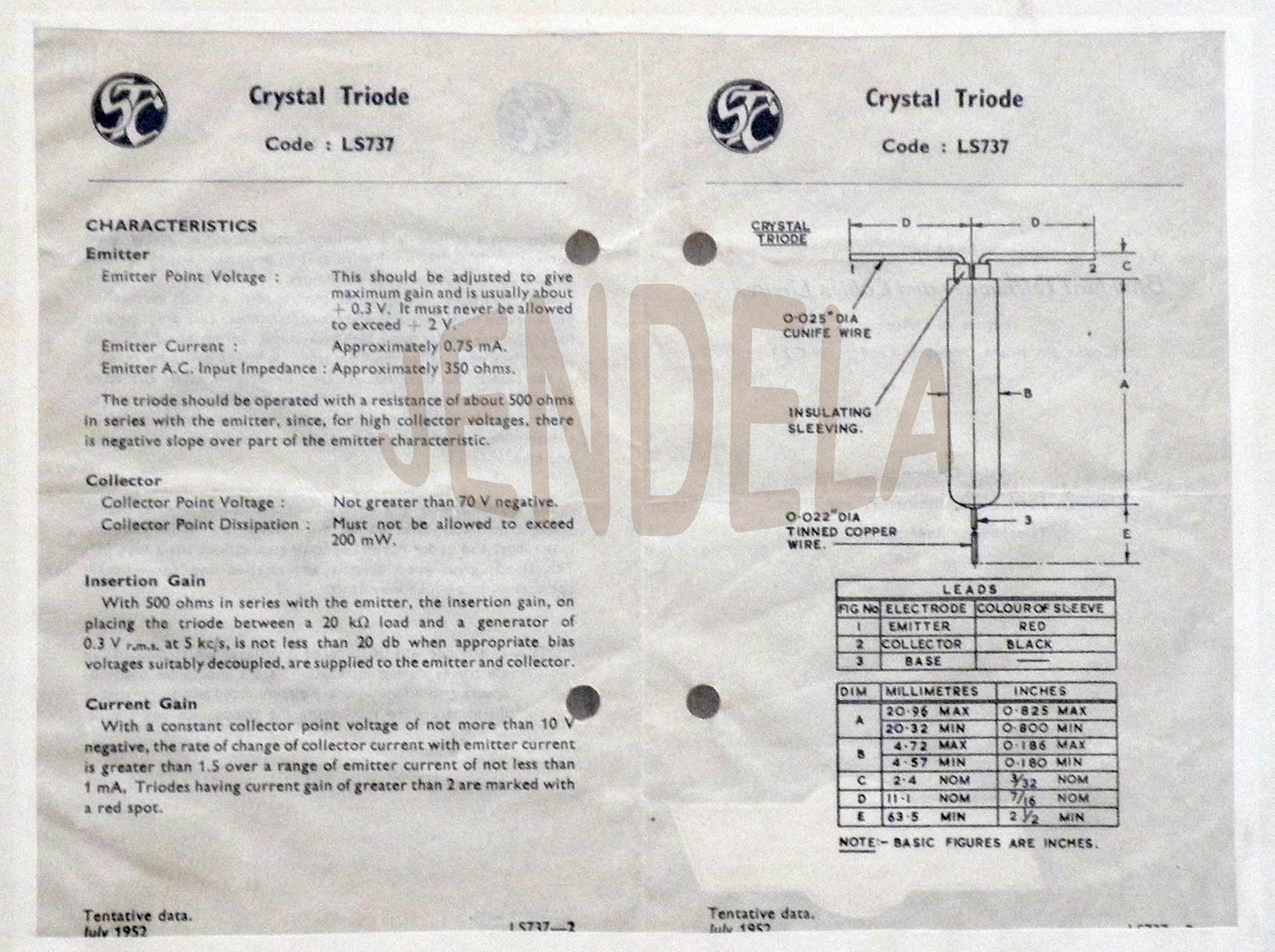

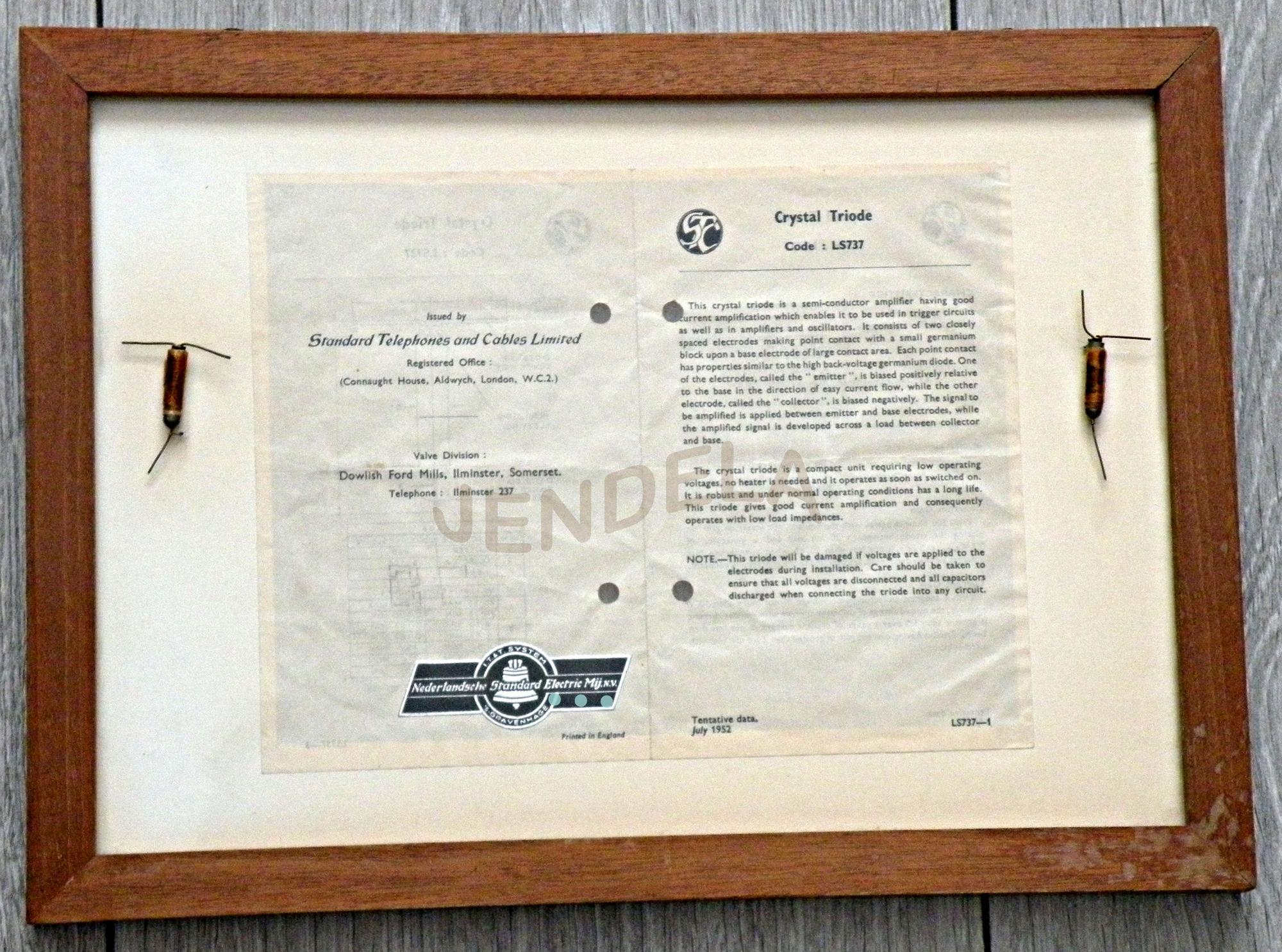

Toevoeging.
Ik beschik over een originele presentatie uit 1952.
Gedoneerd in 1952 aan de afdeling Electrotechniek HTS-Haarlem, en nu in mijn bezit.
Tijdens het opheffen van de opleiding Elektrotechiek (van HTS naar Hogeschool Inholland :( ) gered uit een vuilcontainer.
ruud.

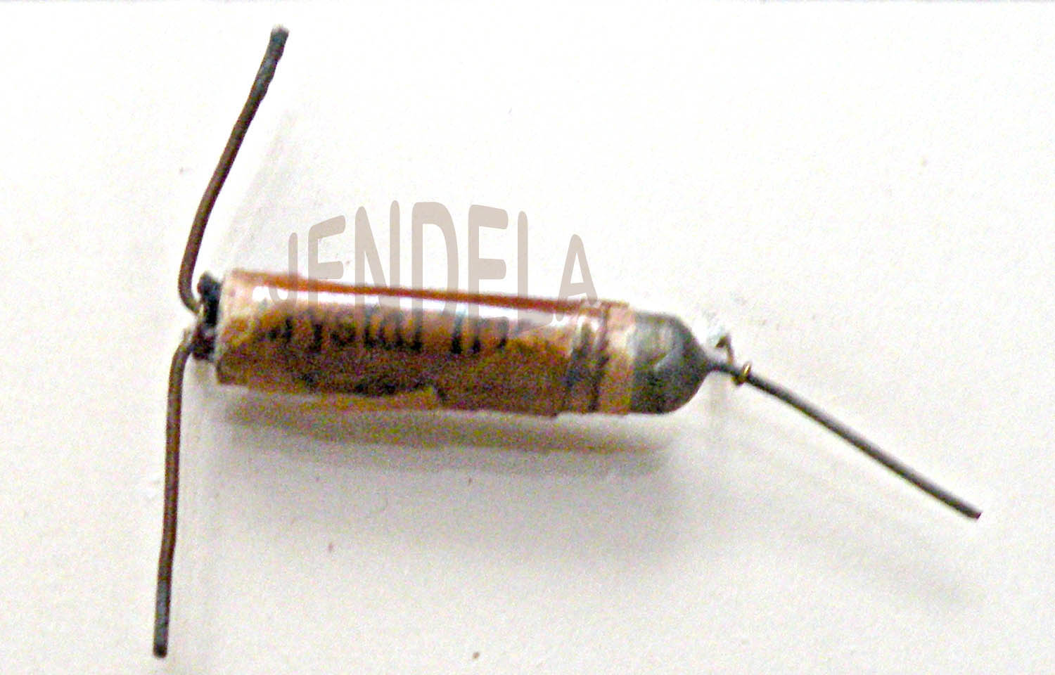

Beste Jos, bij het herlezen van mijn reactie zie ik dat ik een incompleet bericht heb gestuurd. |:(
Mijn tekst was bedoeld om daar waar je schrijft over de periode van eerste transistors, dus vóór de Philips transistors, dit aan te vullen met de door mij getoonde Crystal Triodes.
Onze school kreeg toen óók een paar van deze onderdelen om daarmee te experimenteren. Zij konden ook besteld/gekocht worden.
Dus voorjaar 1952.
Ruud

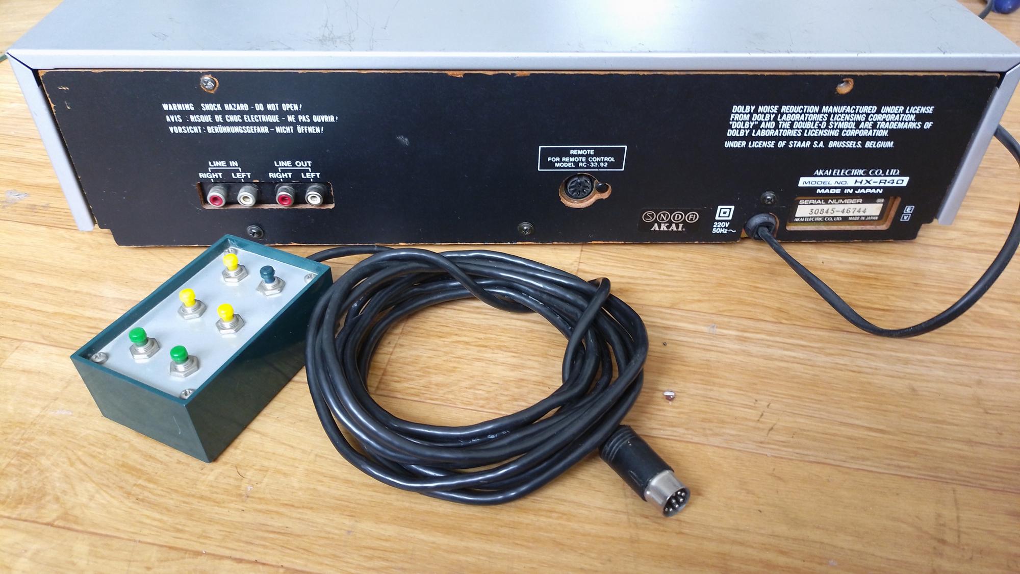

Dit is hoe het vroeger ging. Ik heb hier een Akai HX-R40 cassetterecorder en een Akai GX-270D bandrecorder staan. Beide zijn uit te breiden met afstandsbediening via kabel. Voor de cassetterecorder heb ik toen een zelf gemaakt.
Jaren geleden opgeborgen in een doos op zolder. Het is er al een puinhoop. Dus, DANK JE. Het is er nu een nog grotere puinhoop geworden door het zoeken. :+ Met tijdens het doorspitten van alle dozen een hoop "oh ja" en "verrek". :9 Ach, je kent het wel.
Dit is de AB die ik voor de cassettespeler had gemaakt. Een originele zou de RC-32.92 zijn. Op internet zie je zelfs aftermarket exemplaren met IR.
Hihi, maar een mooi stukje huisvlijt!!!

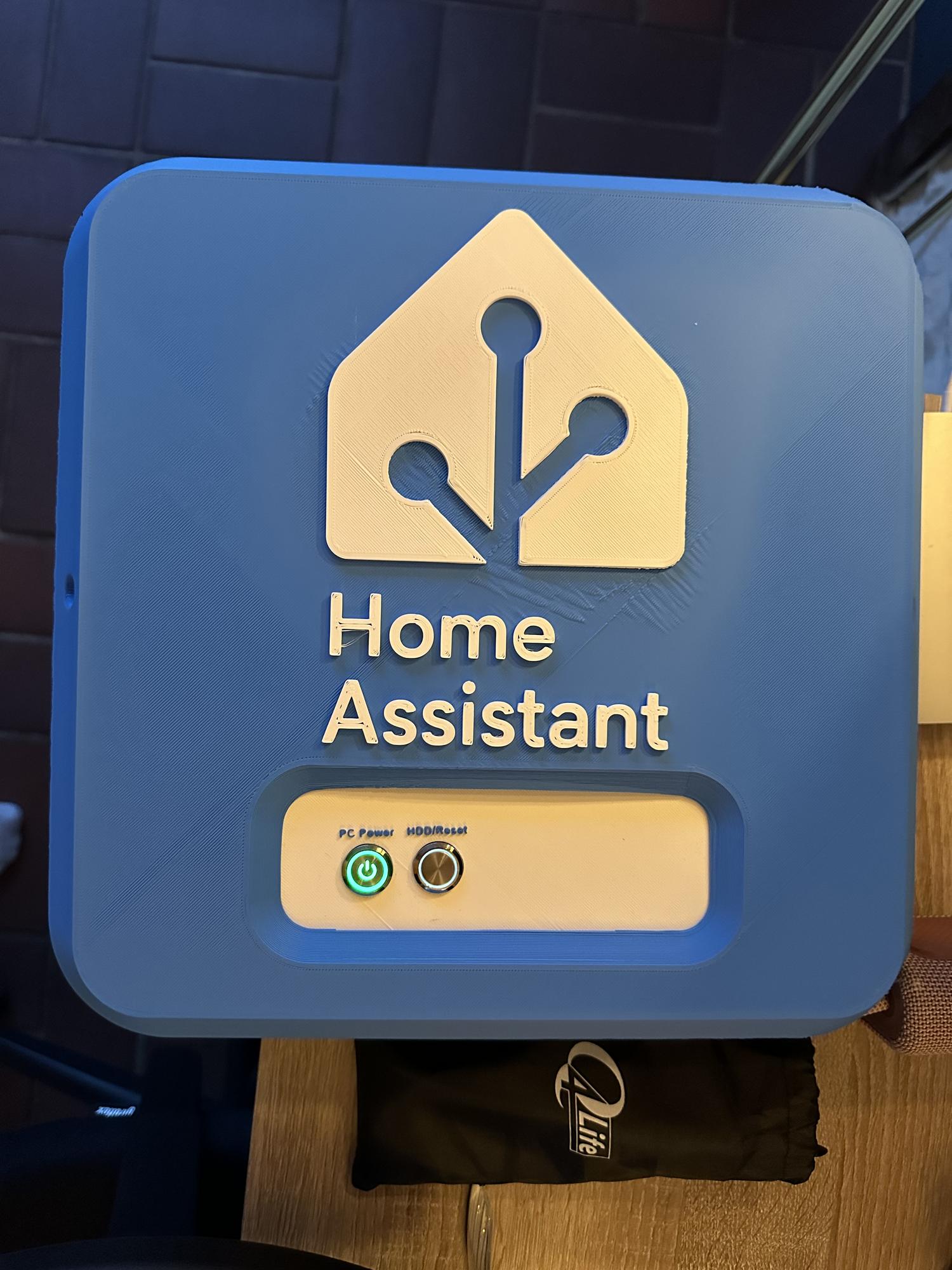

Ik heb uit gerecycleerde onderdelen (SBC & 12V voeding en wat kabelprul) een Home Assistant wall box gemaakt.
Het was de eerste keer dat ik een mechanisch ontwerp op deze schaal zelf heb gemaakt (Fusion 360).
Alles paste gelukkig van de eerste keer. Het printwerk zelf is niet 100%, maar aangezien de grootte en duur van een print doen ik het er maar mee :+
De koude stekker aansluiting was er eentje met filter die al enkele jaren in de kelder vertoefde, en deze rookte nagenoeg onmiddelijk op na het aansluiten aan het net. Dus hier moet ik nog een passende vervanger voor zoeken.
