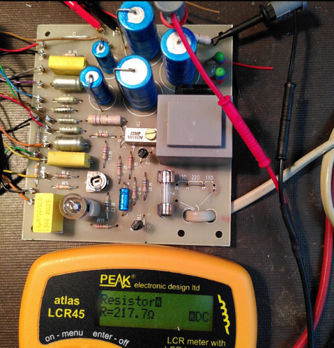

Kun je R19 (220 Ohm) eens Ohms nameten (een poot losnemen van de print aub).
Welke toleranties hebben de weerstanden en zijn alle toleranties van de weerstanden gelijk?
Mijn scoop moet ik nog reanimeren (Telequipment D61A), geen beelden van de sinus dus.
Geen load, spanning gemeten op de uitgang van C12, maar ook op de uitgang, maakt geen verschil.
R19 is 217,7 Ohm
De toleranties van de brug zijn binnen de 1%. Uitzondering zijn de tandempotmeter (binnen de 5% met een extra R van 680k op R7, op een klein gebied na, zeg maar op de potmeterstand van 9 uur, daar is de tolerantie 9%...)
...en de c van 390nF, daar is de ander 300nF. Komt nog een c van 90nF aan parallel.

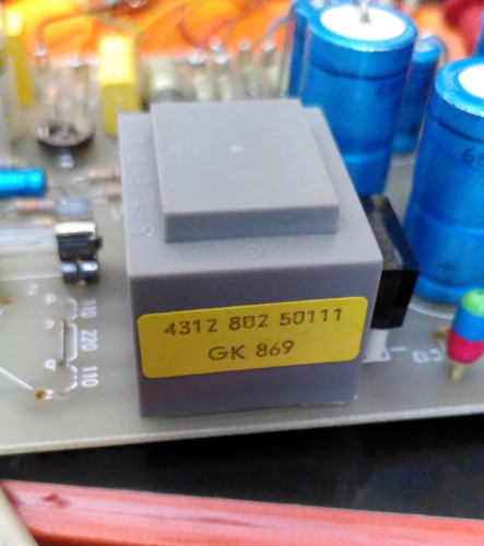

Voedingstrafo....week 9 van 1986?

Kun je een aantal DC spanningen meten?
Maak dan eerst een poot van C6 los (dat stopt de oscillatie).
Stel Uprim af zodat Uc16-17 23V bedraagt en wacht dan ongeveer een minuut met meten zodat de DC instelling is gestabiliseerd.
Meet dan de spanning over (t.o.v. van gnd):
- R3
- het lampje L
- het lampje L plus R11
- R16
- R17
keebrev
Ieder (Mini)Wattje is er een...
Maak daar maar een paar minuten van: eerste meting na een minuut Uprim = 210Vac:
Uc16-17: 23,01V
- R3 > 0,997 V
- het lampje L > 13,1 mV
- het lampje L plus R11 > 224,9 mV
- R16 > 17,59 V
- R17 > 17,49 V
- C16-17 op einde meting > 22,48 V
Nieuwe meting Uc16-17: 22,99 V, Uprim = 230,1 Vac
- R3 > 0,999 V
- het lampje L > 13,8 mV
- het lampje L plus R11 > 229,5 mV
- R16 > 21,14 V
- R17 > 21,01 V
- C16-17 op einde meting > 22,98 V

Ter info: even met een flir c3 temperatuur gemeten:
R19 ontwikkelt een warmte van ca 75°C;
R17 ,, ,, ,, ,, 93°C
...en ik maar denken dat R19 een filter vormde i.c.m. C15/16/17....

Op donderdag 19 juni 2025 18:45:21 schreef keebrev:
Hoe warm wordt de AC187?

Op donderdag 19 juni 2025 17:10:40 schreef keebrev:
[...]Voedingstrafo....week 9 van 1986?
Nee, Philips heeft nooit met variabele lengte datumcodes gewerkt bij mijn weten (Van der Heem trouwens wel een tijdje dus zo kwam je ze sporadisch ook wel tegen in radio's waar Philips op stond, maar dat was in 1949 al afgelopen). Bij 3 cijfers is de code altijd YWW of tot ongeveer 1965-1967 was het nog vaak WWY. Deze trafo is nieuwer dan dat dus moet de code gelezen worden alsof het week 69 van 1978 is.
Dat is september 1978; om een of andere reden zijn trafo's uit sommige fabrieken gedurende een bepaalde periode niet per week maar per maand genummerd. Vooral in Wetzlar deden ze dat, maar daar komt deze trafo niet vandaan (wel een Duits codenummer, dus elders in Duitsland ontwikkeld).
Op donderdag 19 juni 2025 21:57:02 schreef maartenbakker:
... Bij 3 cijfers is de code altijd YWW of tot ongeveer 1965-1967 was het nog vaak WWY. Deze trafo is nieuwer dan dat dus moet de code gelezen worden alsof het week 69 van 1978 is.Dat is september 1978;
Nooit geweten dat 1978 zolang duurde. Kennelijk ben ik toch een paar weekjes in winterslaap gevallen.
[Bericht gewijzigd door ohm pi op (61%)]
Elk jaar kon bij Philips desgewenst in 12 "weken" van 28 tot 31 dagen verdeeld worden. Die waren dan genummerd 61 t/m 72. Ik denk dat 81 t/m 84 en 91 t/m 92 ook bestonden, maar die heb ik nog nooit gezien.
De reden zal vrij simpel geweest zijn; een datumcode moest in precies 3 cijfers passen en niet dubbelzinnig uit te leggen zijn.
(elders binnen Philips zoals bij Licht maar ook op componenten als de afnemer dat eiste, heeft men wel gebruik gemaakt van datumcodes die uit 2 tekens bestonden, eigen norm zowel als IEC).
[Bericht gewijzigd door maartenbakker op (22%)]

Je metingen zijn bruikbaar, de schakeling is kritisch en de instellingen verlopen al min of meer als je er naar kijkt.
Ik zou graag nog een Ohmse meting van het lampje L willen hebben. Draai het lampje uit de fitting en dan op kamertemp de weerstand meten, lampje niet opwarmen met de vingers aub. Vermeld ook de kamertemp als dat kan.
NB. Trek van de lamp weerstand meting de weerstand meting van de kortgesloten meetpennen van je DMM af (of "relative mode" gebruiken als die op je DMM zit).
Bij de NL 6832 brandt dat lampje amper er is slechts een lichte gloed te zien in het draadje. Als het 3 mA is is het veel (losse pols)

Even ter herinnering: de metingen zijn gedaan zonder C6, de (uit)koppelcondensator van de brug, gedaan; dit zijn de pure dc-instelling metingen.
Dan: het lampje is het standaard Philips lampje, wat ook in fietsachterlichten destijds en o.a. als stereo-indicator in de diverse plano buizenradio's gebruikt werd: 6V-50mA, type 7121D.
Het lampje heeft in warme toestand (net uit de brug) 12,94Ω en na een uur of zo afgekoeld te zijn bij een kamer temperatuur van 22,4°C een weerstand van 12,58Ω
De meting kan je ook zelf doen, met een nieuw 7121D lampje.
De schakeling is ontworpen bij een netspanning van 220Vac. De eerste keer van de meting deed ik dat direct nadat er netspanning op de schakeling stond, en was nog niet stabiel. In de onderstaande tabel zie je de metingen na een paar uur, met en en zonder C6.
met C6:
Uprim = 220,0 Vac, Uc16-17= 23,20 Vdc,
R3 = 1,009V
Lampje = 34,8 mV
Lampje + R11 = 245,9 mV
R16 = 1,888 V
R17 = 1,881 V
Uc16-17 na meting = 23,19V
zonder C6:
Uprim = 220,0 Vac, Uc16-17= 23,23 Vdc,
R3 = 0,984 V
Lampje = 13,1 mV
Lampje + R11 = 233,1 mV
R16 = 1,907 V
R17 = 1,895 V
Uc16-17 na meting = 23,22V
N.b. De netspanning is hier vrij constant 235 Vac (+/-1V) tijdens de metingen, zit dicht op het trafohuisje. Daarbij is het mooi wolkeloos weer (mij hoor je niet klagen
), waardoor de netspanning niet zo varieert als bij bewolkt weer, wanneer de MPPT's van zonnepanelen omvormers zich te pletter zitten te rekenen wat de optimale opbrengst is.
N.b.2: Eén groot verschil met het meten van de praktische en de simulatie kant is dat er een zeer temperatuur-gevoelig component in de NL5132 zit en in de simulatie vervangen is door een silicium-exemplaar, n.l. T3. Een germanium transistor in een koelblok, die ook nog eens vertraagd reageert op veranderingen.
N.b.3.: Het lampje gloeit niet op, wordt maar 0,1°C warmer dan de omgeving.
R11 = 217, 1 Ohm: dc-stroom door het lampje 1,014 mA (zonder C6).
Dank voor deze nieuwe uitgebreide metingen, ik ga deze meetgegevens verwerken in de simulatie.
Voor de DC instelling zijn de gegevens zonder C6 van belang. Goed dat je na het inschakelen van de netspanning een paar uur hebt gewacht zodat de schakeling goed DC gestabiliseerd is.
Ik wist niet om welk type lampje het precies ging en er is weinig tot geen technische data / datasheet over zo'n 6V/50mA lampje te vinden. Goed om nu ook het type te weten.
M.b.t.:
N.b.2: Met de vorige meetgegevens laat de DC instelling zich al niet instellen met of zonder T3, de basisstroom voor T2 was al niet toereikend genoeg (met nominale, standaard lib waardes / parameters van de onderdelen).
N.b.3.: Het lampje zal inderdaad niet zichtbaar branden met maar tientallen mV's aan spanning, die lage DC spanning over het lampje zie ik ook terug in de simulatie.
Het lampje was een standaard fietsachterlicht lampje van 6V 50mA. Ik kan het Philipsnummer wel voor je opzoeken (of Maarten) Via Arco vernam ik een tijd geleden dat er later een 6.3V 50mA model op de markt kwam. Die is het dus niet!! En zoals gezegd zag ik dat lampje destijds niet oplichten, slechts een heel zwak rood/oranje lichtschijnsel vanaf het spiraaltje in de lamp.
[Bericht gewijzigd door RAAF12 op (41%)]
Ik heb de nieuwe meetdata deels in de simulatie verwerkt.
Het DC instelpunt voor Q1 is na wat waarde / parameter aanpassingen van wat componenten (binnen de toleranties) rondom Q1 nu juist. Bij de DC instelling van Q2 en Q3 gaat het mis, binnen de component toleranties lukt het niet om de spanning over R16 en R17 gelijk aan de meetdata te maken, de spanningen in de simulatie liggen stukken hoger (>10V).
Kan het zijn dat Q2 en Q3 op de print defect zijn?
Bij eerdere meting bedroegen de spanningen over R16 en R17 :
- R3 > 0,999 V
- R16 > 21,14 V
- R17 > 21,01 V
En nu ineens nog maar:
zonder C6:
R3 = 0,984 V
Lampje = 13,1 mV
R16 = 1,907 V
R17 = 1,895 V
De spanning Uc16-17 is hoger geworden dat zou betekenen dat de spanning over R16 en R17 nog hoger zouden moeten zijn als in de eerste meting maar dat zijn ze niet, ik vermoed dat Q2 en Q3 defect zijn.
Op zaterdag 21 juni 2025 15:45:46 schreef Bobosje:
R16 = 1,907 V
R17 = 1,895 V
Q2 en Q3 zijn niet defect.
De spanning over R17 is Vbe van een germaniumtor lager. De stroom door Q3 is 1895/470 mA = ca 4mA, dus niet 0mA bij onderbreking of 50mA of meer bij kortsluiting.
De stroom door Q2 is 1907/4700 mA = ca 0,4 mA. Zelfde verhaal als hierboven.
De spanning over R3 is te laag.
Hoe kan het dat de spanning over R3 lager is bij een Uc = 23,23V dan bij een spanning van Uc = 22,99V?
