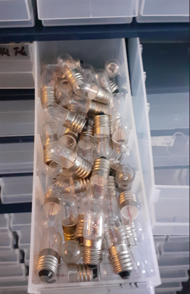

Geweldig ik ben heel benieuwd, en ga een 6V 50mA fiets achterlichtlampje opsnorren. Of het achterlicht van Oma's Gazelle Quickstep plunderen, daar rijd toch nooit iemand op in het donker.

Mocht dat 6 volt 50 mA lampje ( Raaf) lastig zijn...
Ik heb een laatje vol schaalverlichtingslampjes van Philips NOS liggen...
En van die E10 lamphoudertjes met 2 soldeerlipjes heb er ook nog wel 100 liggen.
Allemaal uit de oude voorraad van wijlen Jaap Keizerwaard ( die het Magic Orgel ooit bouwde)
Dus als ik een van jullie daar mee kan helpen.... PM even.

Bedankt voor het meedenken en het lamp aanbod!
Die 50mA luistert nauw, net als bij de bekende stereolampjes.
