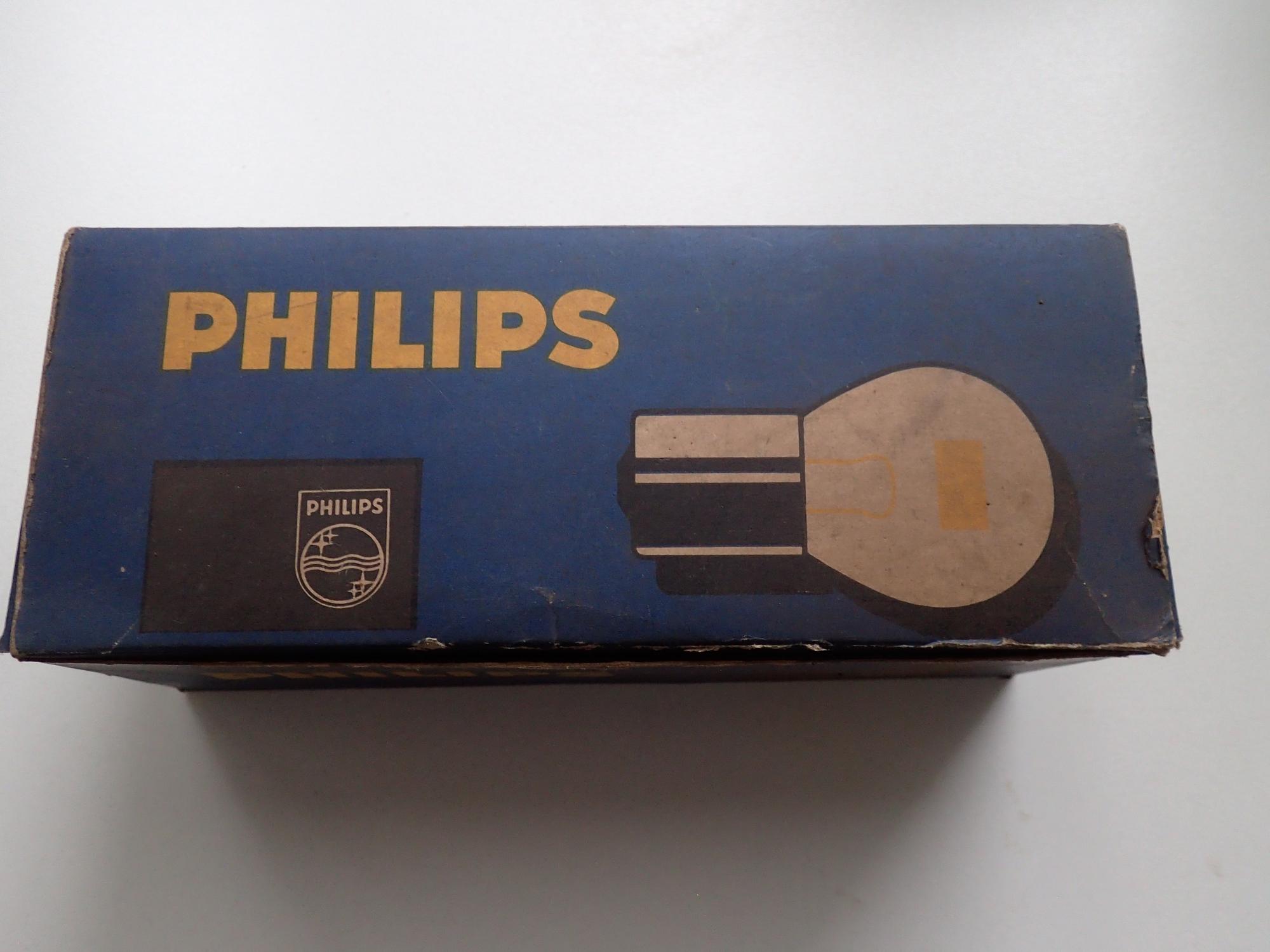

De datumcodes van het formaat letter+cijfer (en 10 jaar daarna cijfer+letter) zijn in 1964 ingevoerd, ik verwacht ongeveer tegelijk met de 12NC.
Datumcode K8 lijkt me oktober 1968 dus dat lijkt wel allemaal te kloppen.
Is het fabriekssymbool dat daar vóór staat een vierkantje? Ziet er een beetje vaag uit op de foto, maar als dat klopt dan gaat het waarschijnlijk om de Splendor fabriek in Wychen. Dat zou eventueel ook nog de afwijkende ballonvorm kunnen verklaren, de meeste duplolampen die ik ken zijn bolvormig.
De 12NC lijkt plausibel voor "in de loop van de jaren '60".
Heeft de omverpakking ook een 12NC?

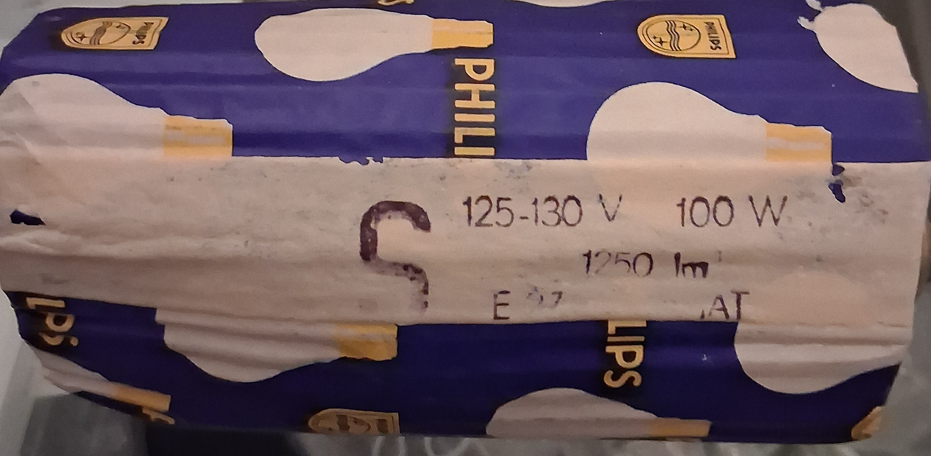

In elk geval geen grap. Philips voerde de blauwe verpakking nog tot in de jaren '70 en voertuiglampen waren kennelijk nog best lang actueel (ik denk dat er nu ook nog steeds auto's met H4 lampen geleverd worden, terwijl Xenon alweer als 'maintenance type' wordt beschouwd en opgevolgd is door LED en Laser).
Wel heel gaaf zo in die omverpakking. Als ik zelf tegen dit soort lampen aanloop zou ik de neiging hebben ze per stuk te verkopen (vintage handel), maar als ik zo'n doos tegenkwam in fabrieksnieuwe staat, zou ik hem eerder in de vitrine zetten als uniek object.
[Bericht gewijzigd door maartenbakker op (14%)]
Zouden het lampjes voor de koplamp van een motorfiets kunnen zijn?
Voor een auto zit er een andere fitting aan meestal.
Het symbool is inderdaad een vierkantje.

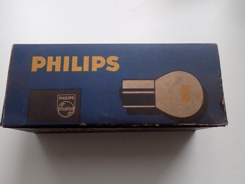

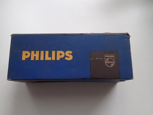

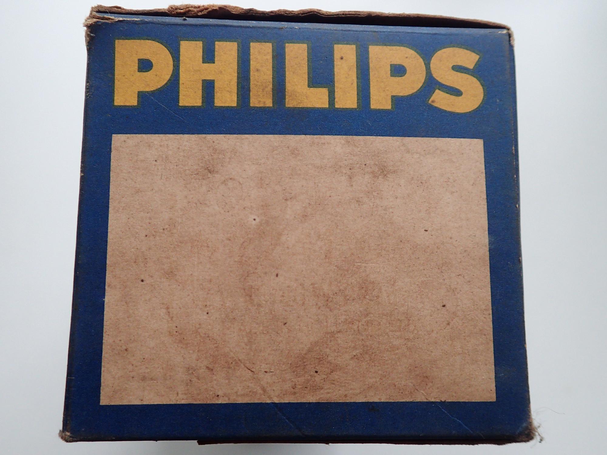

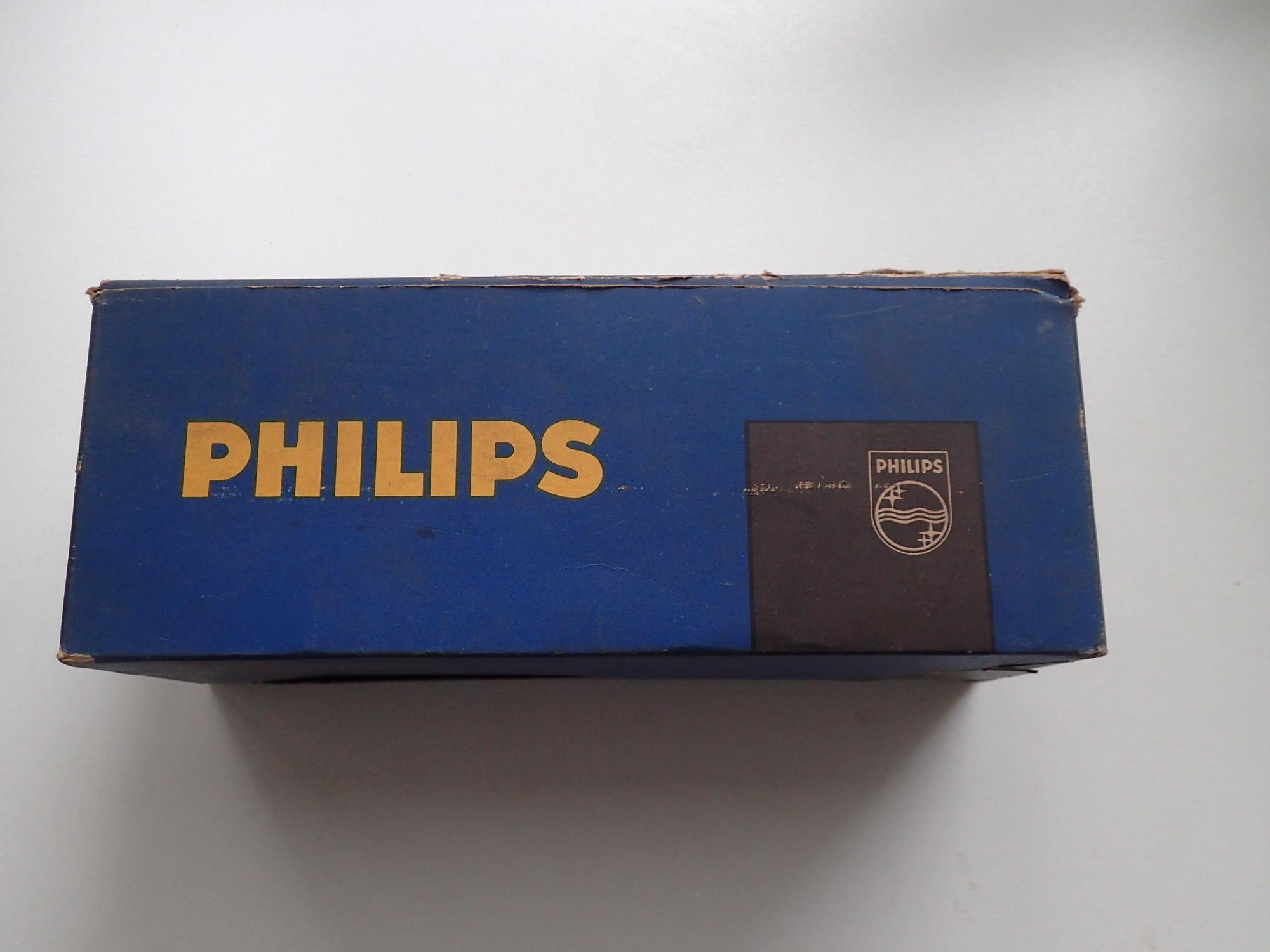

Hier enkele foto's van de omverpakking.
Ik zou denken dat er op de korte zijkant een nummer heeft gestaan, maar dat is niet meer leesbaar.

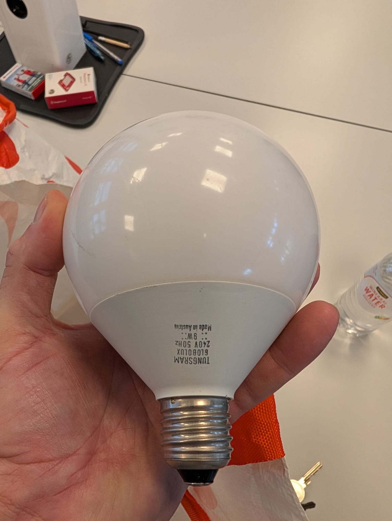

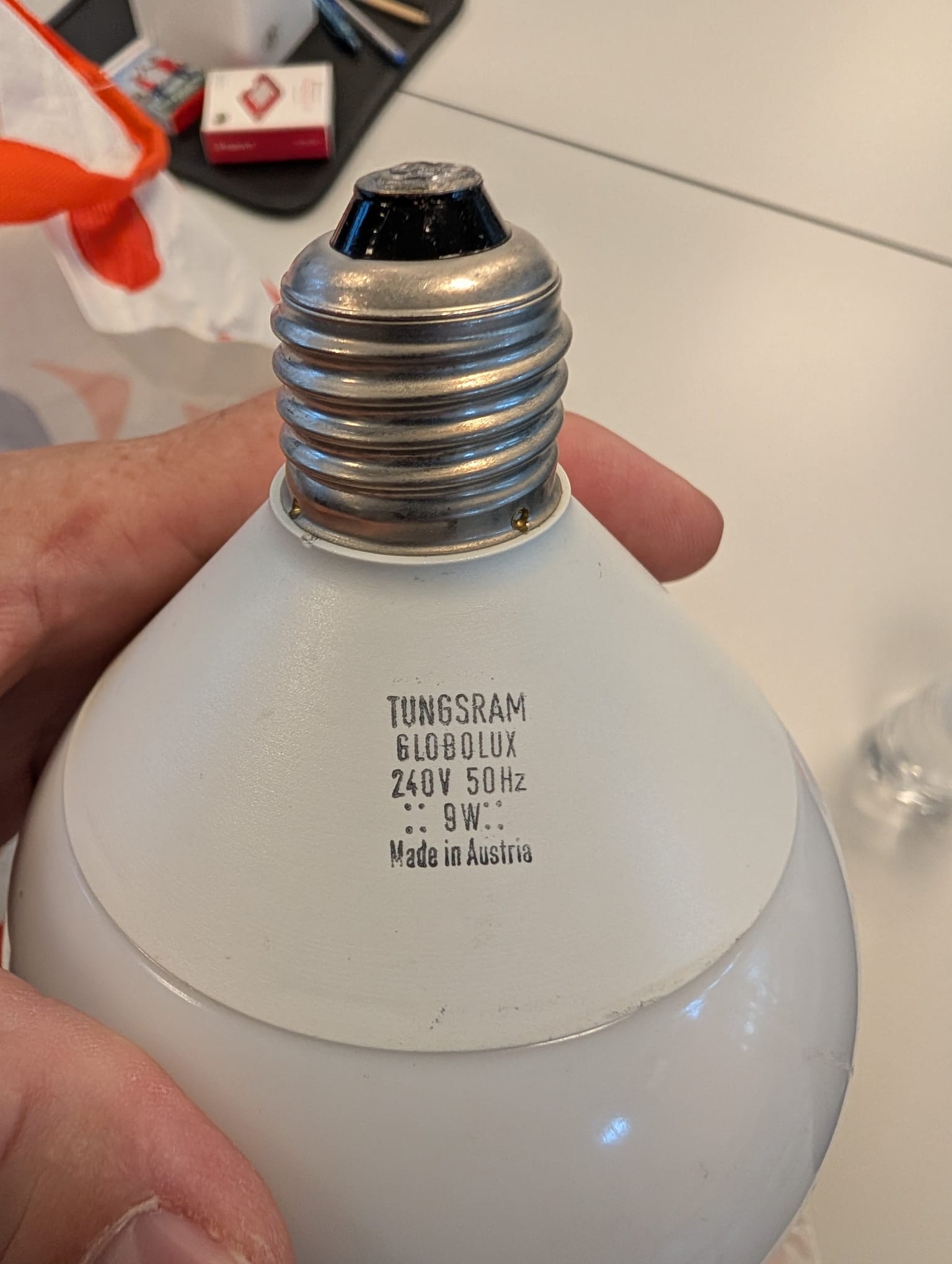

Hey een lampenbak, ff snuffelen... grote bol... Hey die is zwaar! Hmm....

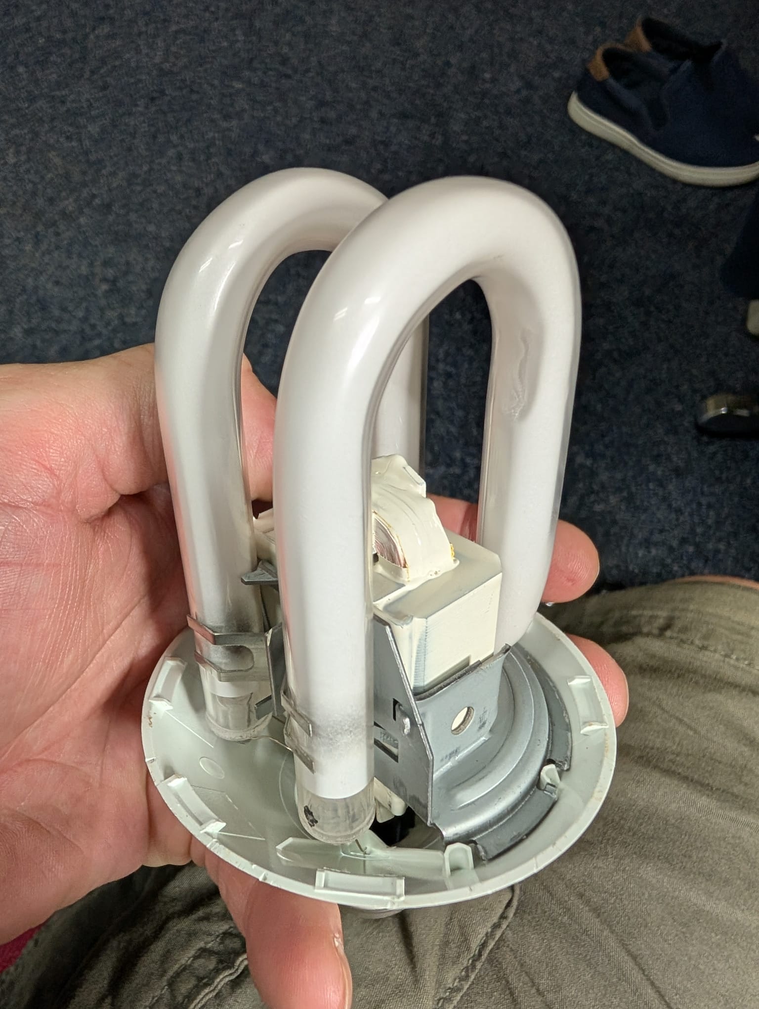

Tungsram? Ammenooitniet! Dit is gewoon een Philips ;) Tenminste, het binnenwerk is van een 2e generatie SL lamp. De kap kan er vrij gemakkelijk af. Ik vind het ding wel gammel in elkaar zitten. Als hij in elkaar zit en er iets mee schud, dan voel je het binnenwerk rammelen tussen het plastic.
Nou probeer ik iets van een jaartal te achterhalen. Maar mijn creativiteit stopt bij 1988 gezien de 8 stipjes rondom de 9W. Zou dit ding nu door Philips zijn gemaakt of alleen het binnenwerk zijn ingekocht?
Ik heb wat meer foto's van Tungsram Globolux gezien, maar niet al die binnenwerkjes lijken van Philips te zijn. Hij doet het nog wel, maar er staan wel de nodige uren op de teller als ik zo naar het buisje kijk.
Tungsram is eind 2022 failliet gegaan, daarvoor was er al een overname / fusie met GE-lighting.
Mogelijk komt die binnekant van de GE kant?
Al lijkt het binnenwerk wel heel erg op de aloude eerste versies van de SL lamp van weleer.

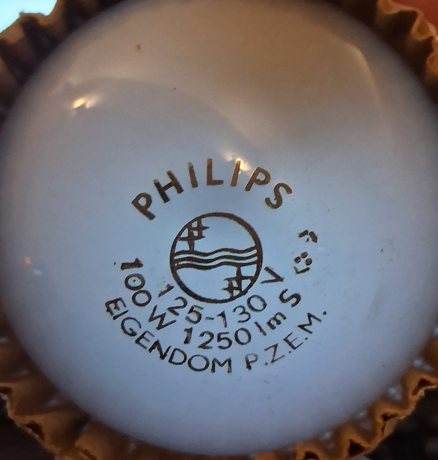

Deze lampen, 4 stuks, kocht ik onlangs van een van de CO leden.
Het zijn ouwe sokjes, maar wel NOS.
Kon ze niet laten schieten.
Alleen de onderste regel opdruk is niet goed, dat moet zijn " EIGENDOM R.E.V.A.D.O" :)
Hoe oud zijn ze?
at ziet er uit als november 1958

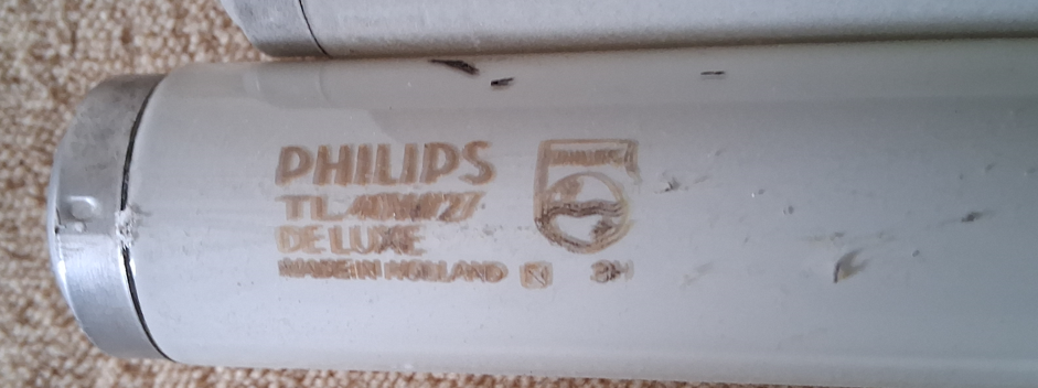

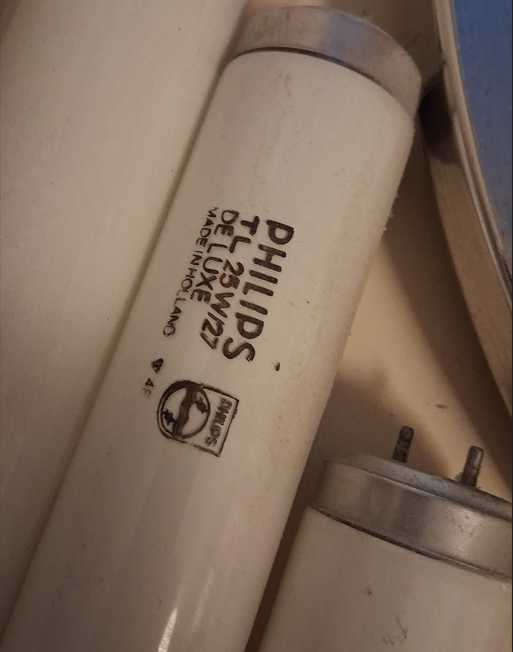

Ik heb de buizen, T8 40 watt kleur 27 en T8 25 watt kleur 27 gefotografeerd en ze ook maar meegenomen :)
Ze zijn nog als nieuw.
2 gaan er naar collega ledlover, wie er wil hebben, laat het weten!
Maarten, hoe oud zijn ze echt?
3H en 4F dus augstus 1973 en juli 1974.

Merk op dat kleur 27 de zeer zeldzame 2700k, 93 CRI halofosfaat versie is van de anders zo gewone TL's. Zijn erg mooie buizen, de eerste en ten dele ook de enige die gloeilamplicht écht konden vervangen zowel kwa kleurweergave als kwa temperatuur. De efficiëntie is krap de helft van de conventionele TL's uit die tijd (zie je bij alle halofosfaat buizen met goede kleurweergave), maar alsnog 3 a 4x beter dan die van gloeilampen. Grofweg 44lm/w.
2700k >90 CRI buizen waren zelfs in de triphosphor tijd erg zeldzaam. Ik heb twee kleur 930 buizen, maar ik geloof dat 927 nooit heeft bestaan bij Philips.
Het verschil met de standaard kleur 827 is groter dan je zou denken, als je ze naast elkaar zet. De 827 is veel geler.
Ik moet de kleur 27 buizen nog eens vergelijken met een 92CRI ledlamp.
