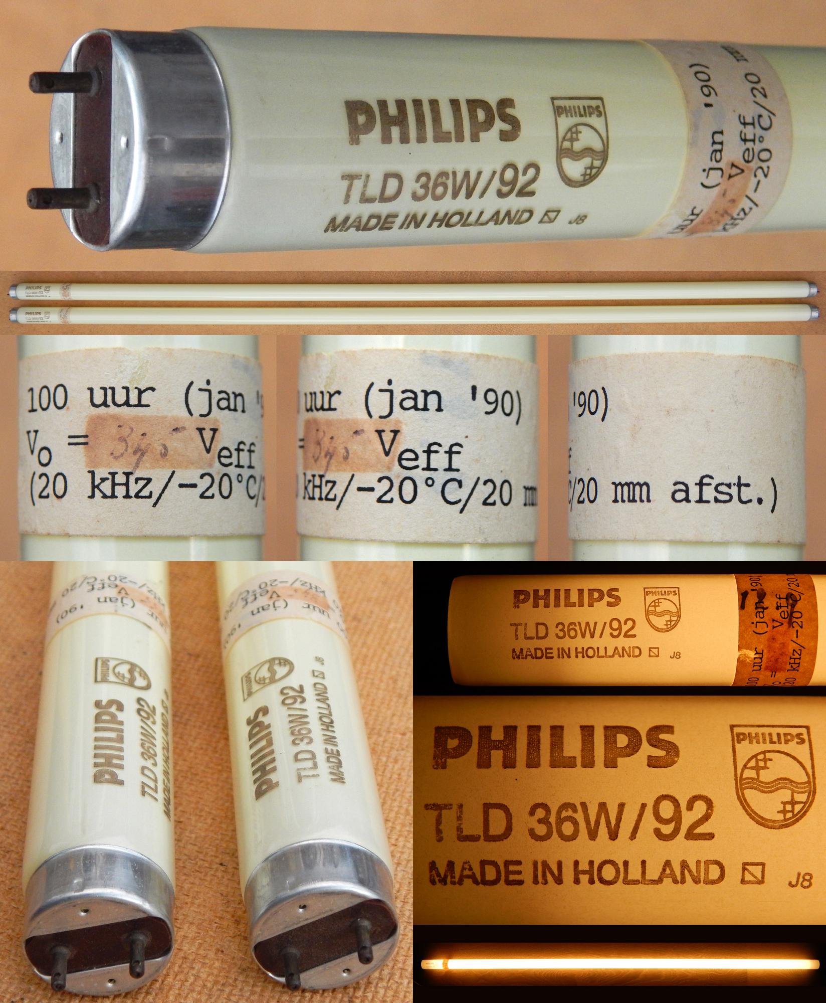

Op zaterdag 16 augustus 2025 21:22:39 schreef Ledlover:
2700k >90 CRI buizen waren zelfs in de triphosphor tijd erg zeldzaam. Ik heb twee kleur 930 buizen, maar ik geloof dat 927 nooit heeft bestaan bij Philips.
Het verschil met de standaard kleur 827 is groter dan je zou denken, als je ze naast elkaar zet. De 827 is veel geler.
Ik moet de kleur 27 buizen nog eens vergelijken met een 92CRI ledlamp.
Ik heb wel twee 92 buizen die van Philips vandaan komen, zouden 2700K moeten zijn.
Zijn uit 1988, deze buizen zijn voor test of voor ontwikkeling gebruikt. Maar helaas verder weinig info van.
Maar de 920 of 927 ook nog niet voorbij zien komen.
Andere buizen die bij Philips zijn gevonden zijn de Philips MCFE 75-85W/96.
Ook een vreemde geval een T12 met een 96 kleur. Verhaal hierachter zou zijn dat
deze klant specifiek gemaakt zijn voor een warenhuis in Engeland.
Blijkbaar kunnen de vreemdste buizen boven water komen, is meer gemaakt dan we denken.....

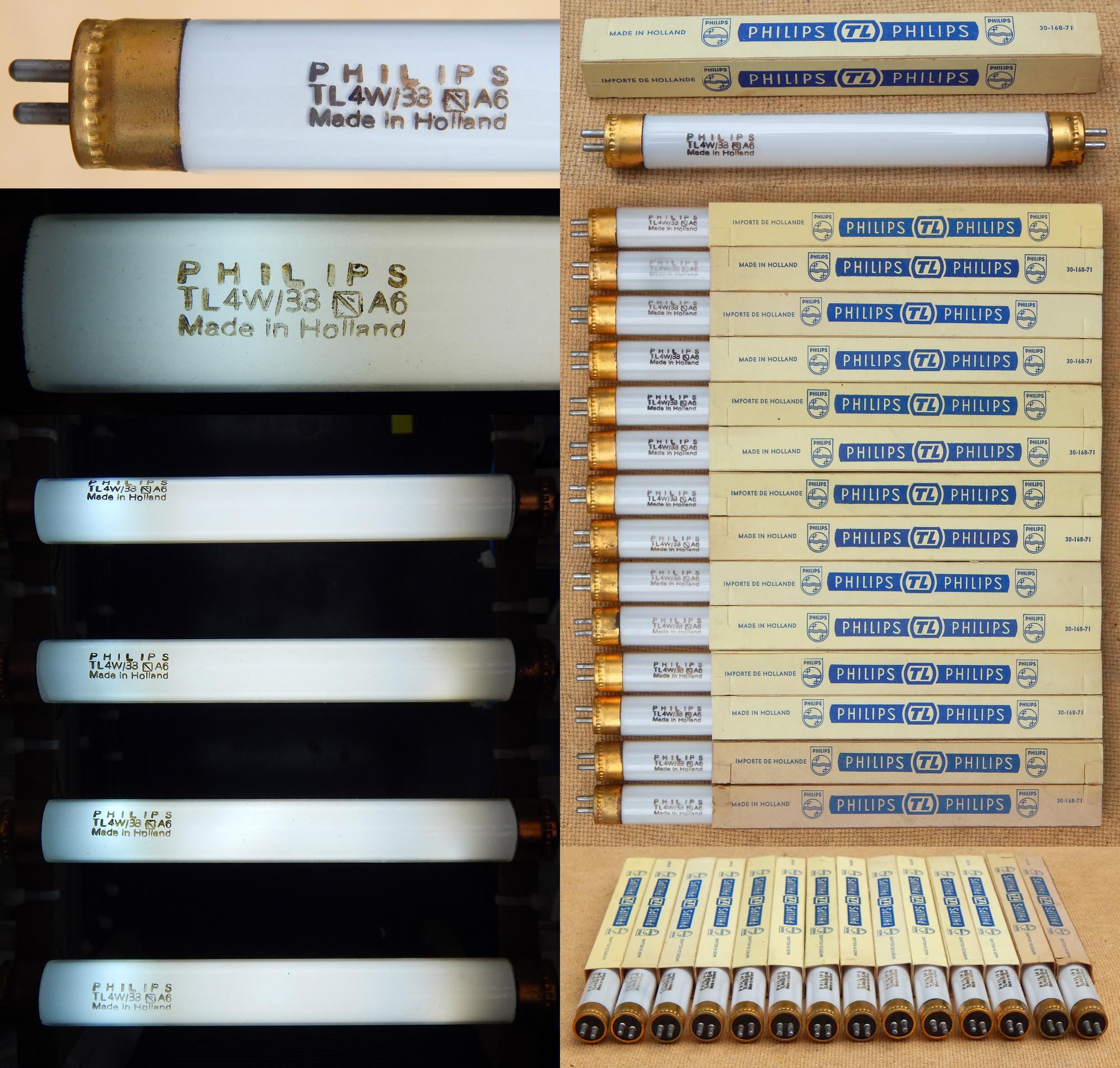

Die bestaan al heel erg lang, vroeger was het TL-mini volgens mij.
In flats uit de jaren 60 zat al volop tl 8 watt.
In het begin nog met zo'n messingkleurig startstripje er op.
Ik weet nog dat in ons gebouw de oude TL armaturen bij de woningen zijn vervangen.
Dat waren die oude met een grijs VSA, metalen frame en pressalit fittingkjes.
De kap was een soort piramidevormige polyesther ding , wit gespoten en alleen het deel wata licht uit moest komen was afgeplakt met spuiten.
Heb er helaas geen compleet meer liggen..
Die zijn ergens rond 1985 weggehaald en door de bekende grijze TCH ( serie 1) armaturen vervangen.Toen zaten er nog een paar van die hele oude buisjes in met stripje, die het 18 jaar hadden uitgehouden.
Daarna de nieuwere TCH 329 en vorig jaar Led ( WL055) er op gezet.
Daar wil ik mee aangeven dat hoe ouder de tl buisjes, des te beter de kwaliteit.
Kan ook liggen aan het feit dat er bijna geen kwik meer in mag.
Waren deze TLB buisjes, starten beter bij lagere temperaturen.
Buisje uit 1967.
[Bericht gewijzigd door TV museum op (10%)]
Ja, dat zijn ze, maar dan kleur 33 bij ons vroeger.
Doosjes waren vierkant karton, geel met blauwe opdruk, dat weet ik nog wel.
