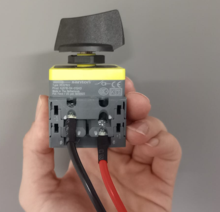

Deze heb ik ooit uit een PV omvormer gesloopt. Hij is rated voor gelijkspanning en gemaakt in Nederland.
Wellicht kun je deze fabrikant (Santon) benaderen om te zien of ze direct aan jou een schakelaar willen verkopen, of dat ze je naar een detailhandel kunnen wijzen.
Of deze fabrikant ook 63a omschakelaar kan leveren? Geen idee, maar niet geschoten is altijd mis. Hij lijkt modulair te zijn opgebouwd, dus wie weet.
