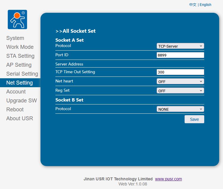

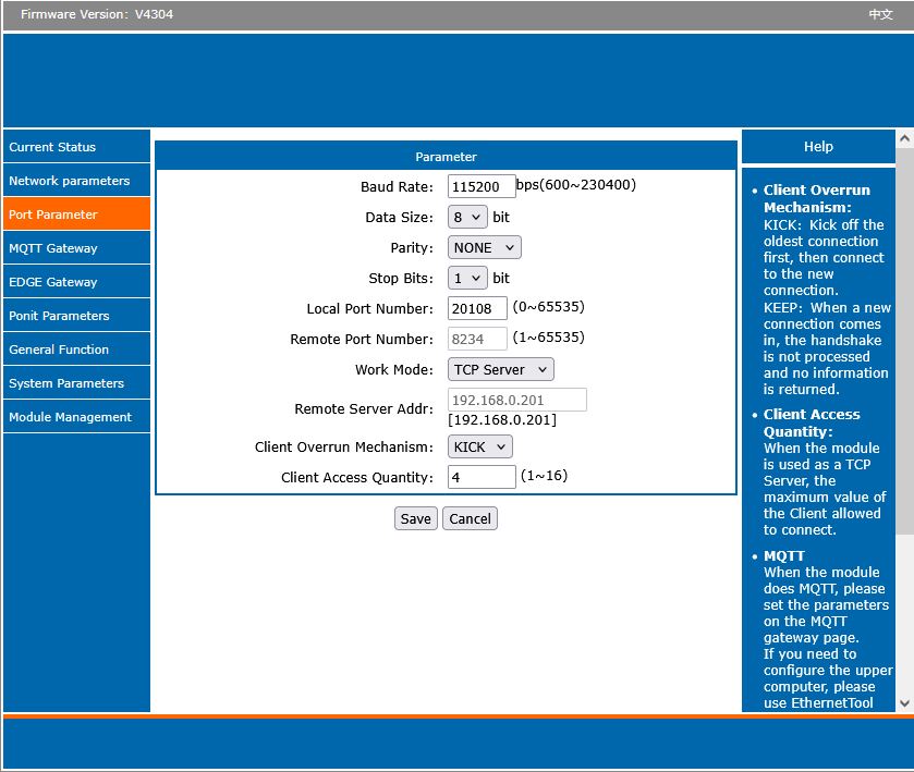

Vandaag kwamen mijn PUSR DR-132 en DR-162 binnen rechtstreeks vanuit de PUSR fabriek in China.
Ik ben begonnen met de DR-162 welke dualband WiFi ondersteund. Hiervoor heb ik een voeding (5-24V) en DB9 connector (RS232) aangesloten aan het ding om te testen. Dat gaat via de groene connector met klem bevestiging.
Vervolgens, met wat trial and error, het ding zo geconfigureerd in STA mode met connectie naar mijn eigen WiFi netwerk. Daarna geconfigureerd als TCP server over poort 8899. Dit alles via de web interface op het apparaat.
Hierna de VCP software geïnstalleerd en zo geconfigureerd (als TCP client) dat deze verbindt met de DR-162.
Ik heb met de VCP software een COM50 (VCP) aangemaakt en kon netjes met PuTTY via Serial COM50 verbinden en de baudrate setting (9600 N-8-1) instellen en wat tekens versturen, dus dat werkt. Ik ben op de goede weg. Het was wel even zoeken naar de juiste instellingen want de handleiding (van zowel de DR-162 als de VCP software) is het niet echt duidelijk. Door verschillende combinaties te proberen kwam ik op een werkende oplossing.
Op het screenshot hierboven is ook de Windows device manager zichtbaar waar je kan zien dat er dus een 'echte' COM50 aanwezig is. Elk stuk software, kan daar dus mee connecten, in mijn geval dus PuTTY.

Inmiddels de DR-132 ook maar eens geprobeerd. Dat ging me een stuk makkelijker af, ook omdat ik e.e.a. al wist van het WiFi model.
Deze heeft groene ledjes i.p.v. blauwe en reboot een stuk sneller. Er is zowel een Windows Tool als een WebUI voor dit model, ik denk dat deze eerder is ontwikkeld vergeleken met de DR-162.
Windows Tool:
WebUI (met Typo's
Ik heb de meeste instellingen op Default laten staan. Ik hoefde alleen maar de Workmode aan te passen naar TCP Server en het poortnummer naar 8899 zodat ik dezelfde configuratie kon hergebruiken die ik al in de VCP driver had gedaan voor de DR-162. Het COM ledje knippert bij PuTTY als ik wat verstuur, dus ik kan weer verder.
Het is gelukt, TestController via VCP COM50 naar mijn Yokogawa 7552 zonder de definitie aan te passen.
De 7552 was eerst met een FTDI USB Serial converter aangesloten op COM3. Deze converter heeft af-fabriek een DB9 Male met op pin 2 de RxD. Op de 7552 heb ik een null-modem adapter zitten om dit op pin 3 te krijgen. Ik heb de stekker vanuit de DR-132 ook DB9 male gemaakt (met pin 2 de RxD, DTE mode) zodat ik makkelijk kan wisselen, maar handiger is om een DB9 female te gebruiken (zoals ik eerder van plan was, zichtbaar op de foto's) en dan de pinnen 2 en 3 meteen te kruizen (DCE mode, een null-modem adapter is dan niet nodig !).
Het resultaat (zowel de VCOM Console als TestController + definitie):
Duidelijk te zien dat TestController de VCP (COM50) ziet. Alles werkt voortreffelijk. Je merkt er niks van dat de meter nu op een VCP zit, het is even snel.

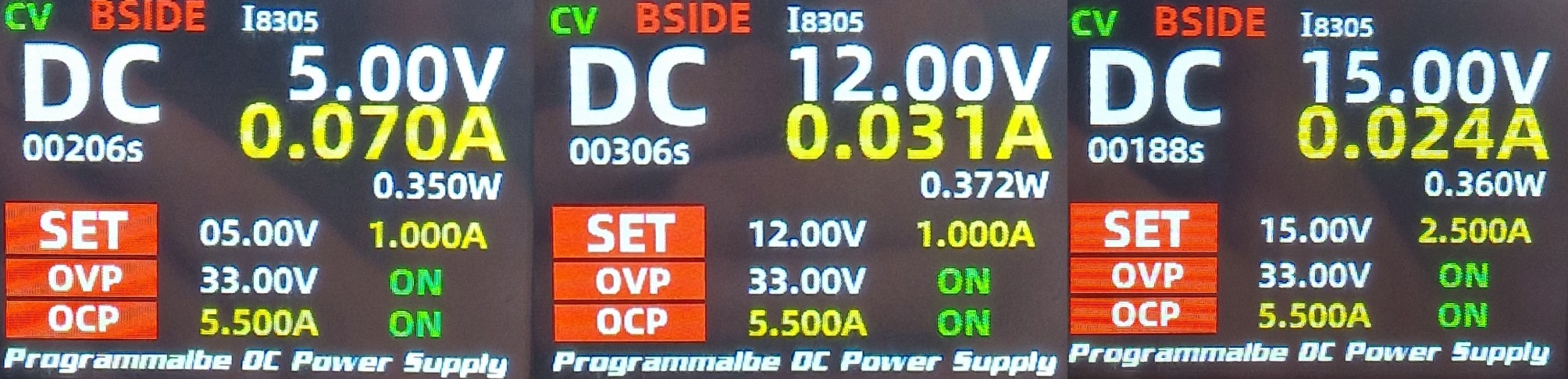

miedema
Ha flash2b,
In dit geval is het handig dat je voeding ook het vermogen aangeeft.
Nu zie je in één oogopslag dat het opgenomen vermogen bij alle voedingsspanningen (ongeveer) gelijk blijft.
Conclusie: het ding heeft inderdaad een schakelend voedinkje. Handig, want dan kun je het voeden met zo ongeveer alles waar Volt op staat
. Tussen 5V en 24V is altijd wel te vinden, en een derde Watt extra zal ook zelden een probleem zijn.
