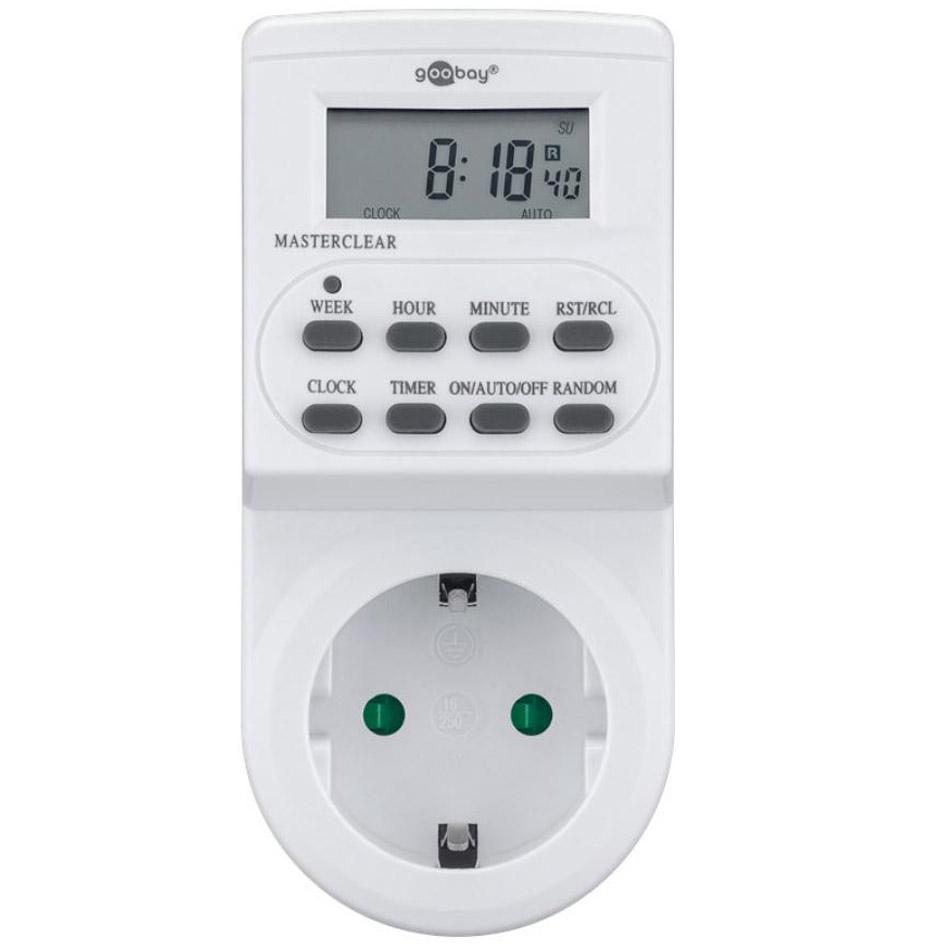

Gewoon een plug-in electronische tijdschakelaar gebruiken, en die zodanig programmeren dat het elke 5 uur een paar seconden (of een minuutje, afhnakelijk van de minimale tijd van de timer) uitschakelt?
Bijv. https://www.allekabels.nl/tijdklok-timer/4488/1073364/tijdschakelaar.h…
Ik ben lui.... waarom zelf het wiel opnieuw uitvinden....
(Ik meen trouwens dat ik de oplossing van zo'n tijdschakelaar hier vorig jaar op het forum heb gelezen als oplossing voor hetzelfde probleem. Maar ben niet 100% zeker.)
