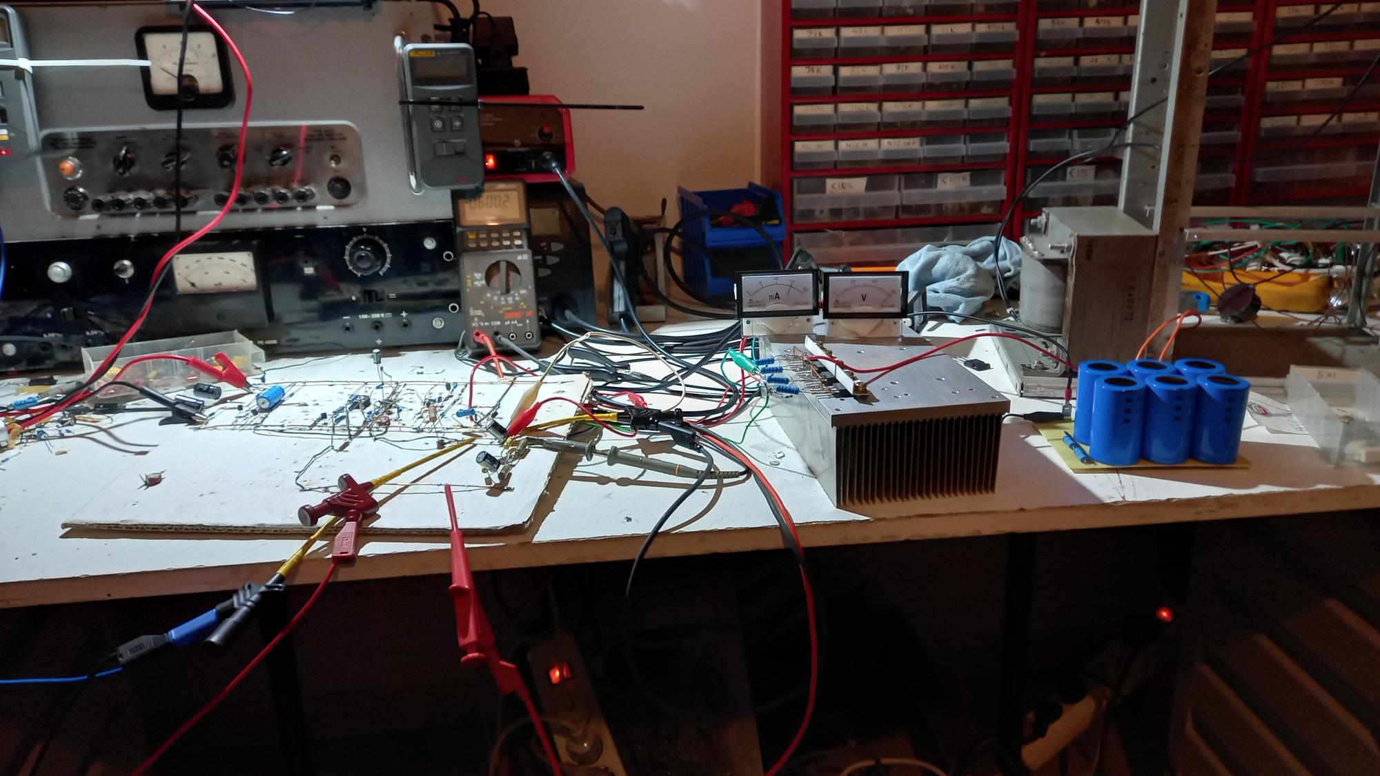

Ik heb nu een oscillatie van ca 20mV over ongeveer het hele bereik, zie plaatje, dus van 200 tot 600V stroom maakt niet zoveel uit zolang het maar redelijk is,
NU zijn er andere die je dat echt goed kunnen uitleggen. Een oscillatie is ongewenst gedrag, en een rimpelspanning is iets wat er gewoon altijd wel een beetje is. Ik weet verder niet waar dit onder valt.
Ja ik weet zelf ook niet waar dat onder valt, noem je het nou rimpel, ruis of oscillatie, er zit iig een duidelijke 50Hz "rimpel" in, maar die komt niet vanuit de gelijkrichter of uit de regelvoeding, het lijkt mij het meeste op instraling, en het gras wat overblijft lijkt mij ruis.
En misschien is het wel veel minder dan de scoop aanwijst, ik liep net me herriehok weer in en was vergeten de scoop uit te zetten maar wel de voeding, en de scoop wees bijna hetzelfde plaatje aan..
Zo weer verder, ken je dat, je past iets verkeerd aan, dus niet werken, en zit je zo weer een uur te prutsen voor je het in de gaten heb, dus dan maar eerst een biertje..
- Rimpel komt van de netspanning en is hier 50 of 100Hz.
- Oscillatie komt van de regellus en is vaak hoogfrequent (al is het mogelijk lagere frequenties te krijgen door wat exotischer fouten), en kan soms gemoduleerd worden door de netfrequentie.
- Ruis komt doordat we in een echte wereld leven waar warmte, stroom en externe invloeden energie in of uit je schakeling krijgen. Dit signaal is willekeurig en heeft geen frequentie en zie je op je scoop meestal als een dikke(re) lijn.
De rimpel komt denk ik waarschijnlijk uit de hulpvoeding, maar dat weet ik niet zeker. Je kunt eens kijken of het verdwijnt als je de hulpwikkeling andersom aansluit.
De hulpvoeding of referentie inderdaad, alles wat daar minimaal rimpelt versterk je enorm naar de uitgang.
Bedankt voor je verheldering, Kruimel!
Ik heb het al een heel stuk beter, de 50Hz is vrijwel weg en heb alleen nog een iets dansende ruis op de uitgang.
Ik heb de spanning potmeter zijn eigen TL431 gegeven en heb de boel wat compacter opgebouwd, het was een beetje te verspreid, want met mijn handen in de buurt werd de 50Hz rimpel groter, het kon ook niet uit de hulpvoeding komen, want de regeling wordt nu nog gevoed uit een HP voeding, dit meet wat makkelijker zonder hoogspanning.
Ik moet zo ff weg maar zal vanavond wat plaatjes van scoop enzo posten.

Hier nog wat scoop (5ms bij 20mV)en sfeer plaatjes, hoe het nu opgebouwd is en het scoop plaatje met die grote sinus is wel grappig, dat is als de voeding is uit gezet, dus spanningsloos..
Ook nieuw schema met de nieuwe referentie, ik heb wat Ctjes toegevoegd in de ref, op de loper als anti dender maar ook om de regelruis uit de TL431 te filteren, ook bij de meting van de 1e opamp heb ik daarvoor een Ctje toegevoegd voor de 2,5v, na de potmeter omdat ik meen begrepen te hebben dat het niet goed is een C parr. aan een TL431 te hangen.., maar is dat zo en is het noodzakelijk een TL431 nog extra uit te filteren?

Weer iets verder, ik heb de 47Ω serieweerstand verplaats naar de drain zodat ook de eerste spanningsmeet opamp eruit kon, zie schema.
Uitgang is er helaas niet veel schoner van geworden, heb toch nog wel een hoop rotzooi, zie scoop plaatje, en die is bij 300v 100mA load, bij 5mS en 20mV, maar het maakt weinig uit hoe hoog de uitgangspanning of stroom is, het ziet er altijd zo uit.
Ik heb de uitgang elco's naar 2x 10u verhoogt dat hielp iets, groter maken dan 10u maakt weinig uit, C29 over de opamp naar 22p, groter maakt ook weinig uit en heb een C over de 120K R47 geprobeerd, 500p doet wel wat, hoger gaat de regeling oscilleren maar deze C maakt de regeling te traag, vooral bij afschakelen belasting geeft het een overshoot, bij bij schakelen gek genoeg een heel stuk minder, dus ik heb hier geen C geplaatst.
Voor de rest is de spanningsregeling best ok, zonder belasting(enkel dan wat de regeling trekt) naar 100mA zakt de spanning onder de 10mV in, van 100mA naar net onder overbelast zakt de spanning, voor zover ik het kan meten, niets in, er zijn ook geen dips of overshoots, duidelijk te zien op de scoop, de lijn blijft keurig op zijn plek.
Alleen dan nog die rommel op de uitgang, zou dit puur komen door instraling of is er toch nog iets wat ik zou kunnen proberen?
Een spoel opnemen in de + leiding? Veel zendamateurs deden dat. Ik kan me vaag herinneren een schema van J.Bron in een boek dat was een Muiderkring uitgave, hij bouwde een regelbare, experimenteer voeding met een uA723. Zal rond 1970 geweest zijn toen het IC populair werd bij de goegemeente.
En als alles in een geaarde metalen kast zit zal dat ook wat schelen in man made noise onderdrukking. Ik zeg niet dat je daarmee de prutsels wegkrijgt op de scope beelden. Wellicht heb je nog iets liggen aan kernmateriaal en wat koper er omheen.
Ja dat kan ik idd proberen, heb spoelen zat, misschien kan het ampère metertje wel als spoel dienen, die zit er toch al in..
Ja dat hoop ik inderdaad maar heel erg op, dat een goede behuizing, en alles compact op de print wat zal helpen, alhoewel ik wel weer bang ben voor het strooiveld van die enorme trafo..

Dus ben ff door de rommelbak heen gegaan en kwam een oude voedingsprint van een LCD tegen en daar zaten 3 common mode spoelen in serie, of die TV kon niet tegen de net rommel of dat ding maakte er zelf een zooitje van ,een print met 4 dezelfde MKT 100n 1000v, dus heb de ratel en de common mode na de gelijkrichters geprobeerd en een stuk print, geaard aan de hulpvoeding, onder het kartonprutsel gelegd en dat scheelde wel iets, zie scoop.
Ik vind het wel aardig zo, dus ga verder met de stroom regeling.
Wordt vervolgt..
Stroomregeling werkt ook weer, met dezelfde instraling oid als de spanningsregeling, alleen hier is de rimpel een sinus gemoduleerd met ruis, als ik dan de 230v van de HS trafo eraf haal, de regeling zelf wordt gevoed uit een labvoeding en laat ik aan, dan verdwijnt de sinus en hou ik een beetje gras over..
Ik zal vanavond een scoopplaatje posten.
Ik zit er aan te denken om alles op een stukje gaatjes te print te zetten om te zien of de instraling door de kortere verbindingen wat beter wordt maar dan heb Ik nog een vraagje of jullie kunnen meekijken naar het bedradingsschema, en dan hoe je de onderlinge verbindingen tussen de gelijkrichter, regeling en uitgang legt, ik heb een schema toegevoegd met hoe het naar mijn idee zou moeten, dus klopt dit een beetje?
Printplaatje is klaar en heb het in de kast gezet en ik ben aardig tevreden met hoe het nu werkt, instraling/rimpel/ruis vanuit de spanningsregeling zit nou rond de 10mV en de stroomregeling laat een met rommel gemoduleerde sinus achtige vorm zien die iets groter is, ca 15mV, zie de scoopplaatjes.
Ik heb de uitgang met twee 2 Ctjes aan de kast, aardscherm trafo en aarde gehangen, zie schema, en vooral het aardscherm van de trafo heeft enorm geholpen om de sinus achtige rimpel in de stroomregeling omlaag te brengen.
Misschien dat een common mode spoel die nu in het schema voor de HS staat nog wat gaat helpen, die zit er nu nog niet in, enkel bij de hulpvoeding.
Ik moet ook nog naar C29, de C over de spanning opamp kijken, die heb ik verkleint naar 4p7, bij 22p gaat de regeling oscilleren, maar zonder gaat de regeling zonder belasting ook weer oscilleren en zag net dat met 4p7 de regeling bij kleine belastingen toch weer oscilleert, dat kan ook aan de kleine uitgangscapaciteit liggen, die is maar 5uf, dus dat ga ik nog uitzoeken.
Mocht er iemand nog tips hebben om het beter te krijgen dan hoor ik die graag..
Volgende stap is het in elkaar knutselen van de tap schakeling, en daarvoor ga ik de display driver 40110 misbruiken, want dat schijnt de enigste Johnson counter te zijn die kan terug tellen..
Dus wordt weer vervolgt..

Tja, de Vf van de punt was veel lager dan die van de normale segmenten en uitgangscondensator van de labvoeding kreeg dat ledje dus met ontladen tussen 12V en de doorlaat spanning (3V?) stuk.
(De iets nieuwere variant heeft niet 4 maar 3 leds in serie voor de normale segmenten en dus ook een lagere Vf in de specs staan).
De les moet zijn: Hoe kleiner hoe beter.
Daarom heb ik de cap. aan de uitgang zo laag mogelijk gehouden, ik weet waarom dat moet, maarja dit is nou niet echt een voeding om ledjes op te testen, gaat sowieso niet want het bereik wil ik op ca 150 tot 600V houden.
Ik doe die led test ook met de stroomregeling, maar zet de spanning wel eerst op nul en draai deze pas omhoog als de led aangesloten is, want naar mijn idee hebben de meeste labvoedingen een uitgangs C die groot genoeg is om leds te slopen, iig de meeste van mij wel en dat zijn geen zelfbouwsels...
Dus vandaar ook mijn vraag, wat is acceptabel?
