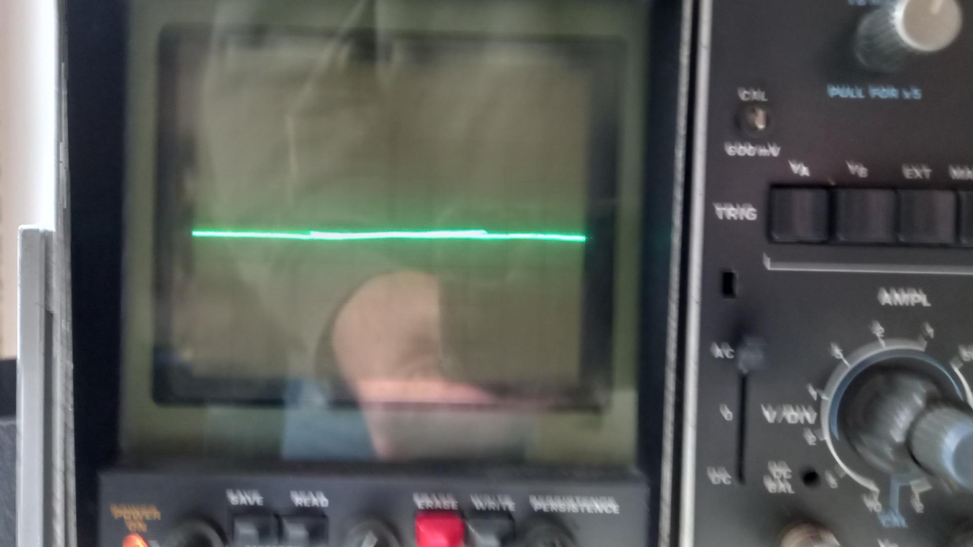

De 680K is inmiddels terug gebracht tot 120K, zie vorige posts, en dat scheelt een hoop.

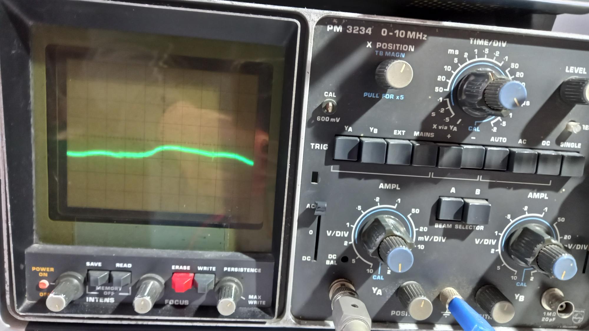

Hier nog wat scoop (5ms bij 20mV)en sfeer plaatjes, hoe het nu opgebouwd is en het scoop plaatje met die grote sinus is wel grappig, dat is als de voeding is uit gezet, dus spanningsloos..
Ook nieuw schema met de nieuwe referentie, ik heb wat Ctjes toegevoegd in de ref, op de loper als anti dender maar ook om de regelruis uit de TL431 te filteren, ook bij de meting van de 1e opamp heb ik daarvoor een Ctje toegevoegd voor de 2,5v, na de potmeter omdat ik meen begrepen te hebben dat het niet goed is een C parr. aan een TL431 te hangen.., maar is dat zo en is het noodzakelijk een TL431 nog extra uit te filteren?

Weer iets verder, ik heb de 47Ω serieweerstand verplaats naar de drain zodat ook de eerste spanningsmeet opamp eruit kon, zie schema.
Uitgang is er helaas niet veel schoner van geworden, heb toch nog wel een hoop rotzooi, zie scoop plaatje, en die is bij 300v 100mA load, bij 5mS en 20mV, maar het maakt weinig uit hoe hoog de uitgangspanning of stroom is, het ziet er altijd zo uit.
Ik heb de uitgang elco's naar 2x 10u verhoogt dat hielp iets, groter maken dan 10u maakt weinig uit, C29 over de opamp naar 22p, groter maakt ook weinig uit en heb een C over de 120K R47 geprobeerd, 500p doet wel wat, hoger gaat de regeling oscilleren maar deze C maakt de regeling te traag, vooral bij afschakelen belasting geeft het een overshoot, bij bij schakelen gek genoeg een heel stuk minder, dus ik heb hier geen C geplaatst.
Voor de rest is de spanningsregeling best ok, zonder belasting(enkel dan wat de regeling trekt) naar 100mA zakt de spanning onder de 10mV in, van 100mA naar net onder overbelast zakt de spanning, voor zover ik het kan meten, niets in, er zijn ook geen dips of overshoots, duidelijk te zien op de scoop, de lijn blijft keurig op zijn plek.
Alleen dan nog die rommel op de uitgang, zou dit puur komen door instraling of is er toch nog iets wat ik zou kunnen proberen?

Stroomregeling werkt ook weer, met dezelfde instraling oid als de spanningsregeling, alleen hier is de rimpel een sinus gemoduleerd met ruis, als ik dan de 230v van de HS trafo eraf haal, de regeling zelf wordt gevoed uit een labvoeding en laat ik aan, dan verdwijnt de sinus en hou ik een beetje gras over..
Ik zal vanavond een scoopplaatje posten.
Ik zit er aan te denken om alles op een stukje gaatjes te print te zetten om te zien of de instraling door de kortere verbindingen wat beter wordt maar dan heb Ik nog een vraagje of jullie kunnen meekijken naar het bedradingsschema, en dan hoe je de onderlinge verbindingen tussen de gelijkrichter, regeling en uitgang legt, ik heb een schema toegevoegd met hoe het naar mijn idee zou moeten, dus klopt dit een beetje?
Printplaatje is klaar en heb het in de kast gezet en ik ben aardig tevreden met hoe het nu werkt, instraling/rimpel/ruis vanuit de spanningsregeling zit nou rond de 10mV en de stroomregeling laat een met rommel gemoduleerde sinus achtige vorm zien die iets groter is, ca 15mV, zie de scoopplaatjes.
Ik heb de uitgang met twee 2 Ctjes aan de kast, aardscherm trafo en aarde gehangen, zie schema, en vooral het aardscherm van de trafo heeft enorm geholpen om de sinus achtige rimpel in de stroomregeling omlaag te brengen.
Misschien dat een common mode spoel die nu in het schema voor de HS staat nog wat gaat helpen, die zit er nu nog niet in, enkel bij de hulpvoeding.
Ik moet ook nog naar C29, de C over de spanning opamp kijken, die heb ik verkleint naar 4p7, bij 22p gaat de regeling oscilleren, maar zonder gaat de regeling zonder belasting ook weer oscilleren en zag net dat met 4p7 de regeling bij kleine belastingen toch weer oscilleert, dat kan ook aan de kleine uitgangscapaciteit liggen, die is maar 5uf, dus dat ga ik nog uitzoeken.
Mocht er iemand nog tips hebben om het beter te krijgen dan hoor ik die graag..

Ik ben weer wat verder, de rimpel/PARD is nu best ok en ook onbelast, ik kreeg dat goed door de rust stroom te verhogen naar ca 7mA, ik heb het afgerond op 10mA, of eigenlijk 9 dmv een stroombron.
Ik had ook nog last van oscillatie bij een grote capaciteit aan de uitgang en dat kon ik oplossen met een 10n par. aan de 120K spanningsmeet R, R47, ik heb getest tot 680u aan de uitgang en dit geeft geen problemen.
Door die 10n moest ik wel C29, die C over de regel opamp aanpassen naar 22p en is R37 naar 6K8 gegaan, lagere imp. leek me hier wel gunstig.
De 10n had ook een gunstige invloed op het laatste beetje gras/ruis op de uitgang, die is nu vrijwel verdwenen, er is nog wel wat 50Hz rommel op de DC maar het gras is weg.
Ook kon de uitgangscapaciteit omlaag van 5u naar 1u, voor de spanningsregeling maakt het weinig uit, het heeft wel wat invloed op de stroomregeling, die wordt iets slechter maar ik vind dat geen probleem, de voeding werkt normaal gesproken toch niet in stroombegrenzing en vind een lage uitgangscap. wat veiliger gezien de hoge uitgangsspanning.
Ik ben er wel tevreden mee dus laat het zo, er is ook nog wat winst te halen met de print verder van de trafo te plaatsen maar ik vind (volgens mijn AC meter) de 3mV rimpel/PARD wel goed genoeg voor mijn projectjes..
Dus nu verder met een temperatuur regeling want die mag niet ontbreken natuurlijk, ik heb daar al een ideetje voor en als het werkt zien jullie het vanzelf
De plaatjes, belast of onbelast maakt weinig uit, dit is met 100mA belasting,
Aangepast schema,
Spanningsregeling met 1u op uitgang,
Stroomregeling met 1u,
Spanning met 10u
Stroom met 10u
