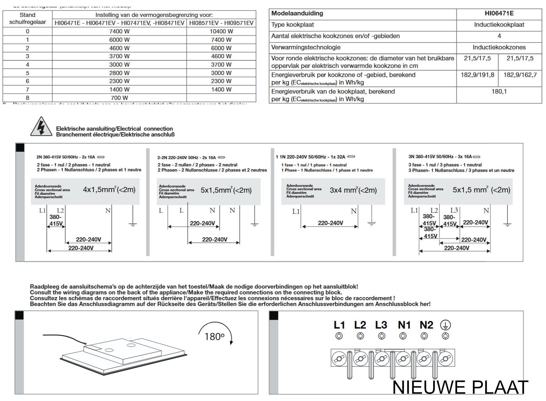

Hey all, ik vroeg me af of iemand hier wat van kan maken?
Ik zit met een kookplaat die ik wil vervangen, naar mijn beste weten is deze aangesloten met een gewone stekker (omdat het om een 1-fase aansluiting gaat). Nu wil ik die vervangen met een nieuwe kookplaat die ook de optie heeft tot 1-fase aansluiting. Zie hieronder de foto's van de aansluiting van de nieuwe plaat, de meterkast groep, foto van de stekker (best mogelijk) en de handleidingen van beide.
Kan iemand mij vertellen of dit zo klopt en welke stroomkabel ik moet aansluiten op de nieuwe kookplaat - is dat 3x4mm2 of kan de 3x1.5mm2 hier ook op worden aangesloten en kan ik mijn huidige stekker hergebruiken.
Ik ben voor 90% zeker dat het 230V is vanwege de aansluiting van de huidige kookplaat (geen perilex stekker).
Enkelfasig kan, aansluiten zoals de eerste optie:
En afhankelijk van je plaat het vermogen beperken.

Enkelfasig kan, aansluiten zoals de eerste optie:[bijlage]
Kijk aan, dank voor de verheldering!
En overweeg om een "kookgroep" aan te (laten) leggen, zodat je drie hokjes hoger kan met de vermogensbeperking....

Op donderdag 23 oktober 2025 12:04:44 schreef Sine:
Je ziet bij dit soort aansluitschema's ook vaak de 1 fase oplossing tot 32A/7400W.
Dit wordt natuurlijk dikkere bedrading vanaf de groepenkast plus een 32 zekering maar ik zie mij zelf daar geen blauwe Ceeform wcd tussen zetten en direct op de kookplaat aansluiten moet je niet willen.

Onder andere in België. Voor het 'fornuis' zoals wij zeggen in België worden voor monofasige aansluitingen (40A hoofdautomaat) een 6# getrokken van de zekeringenkast naar een vaste aansluiting (neusdoos). Als beveiliging nemen we dan een automaat van 32A

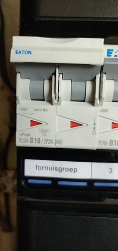

Als ik de groepenkast zo bekijk zijn de groepen op 16 ampère afgezekerd en maakt dat de kookplaat niet op 1 fase aangesloten kan worden.
In het aansluitschema staat dat ook want voor 1 fase 230 volt dient de groep op 32 ampère afgezekerd te zijn.
Op donderdag 23 oktober 2025 16:24:36 schreef ronny530:

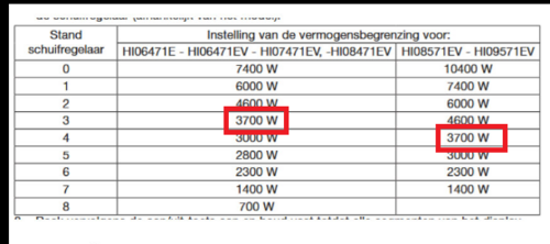

Volgens mij is die 32A alleen voor als je de kookplaat op vol vermogen (7,4kW) gebruikt en niet zoals ik ga doen op gelimiteerd vermogen (3,7kW), tenminste dat is wat ik er met mijn onderzoek van kan maken.
Als het kan, doe dat niet, je gaat het je beklagen.
Ik heb een 7.4kW inductieplaat, niet gelimiteerd, en ik heb quasi dagelijks een tekort aan vermogen als ik 3 of 4 zones gebruik.
Elke zone is instelbaar van 1 tot 18, ik stel vast dat de plaat begint te 'switchen' tussen zones als ik in totaal boven ca. 24 kom.
Bvb. vlees braden op stand 12, aardappelen koken op stand 9, groenten en saus elk op stand 4 (totaal 29), en de miserie begint...
Het vlees pruttelt intermittent i.p.v. te braden, de aardappelen koken intermittent, alles warmt intermittent...
De enige oplossing die ik actueel zie is de verschillende gerechten sequentiëel bereiden (met het nadeel dat sommige dan nagenoeg lauw aan tafel komen...).
Met 3.7kW ga je 2 zones op redelijk vermogen kunnen gebruiken, of meer zones met sterk verminderd vermogen.
Mijn volgende inductieplaat wordt met 100% zekerheid een 11kW model en liefst een 6-zone model, al moet ik daarvoor ingrijpende aanpassingen doen aan onze elektrische installatie.
