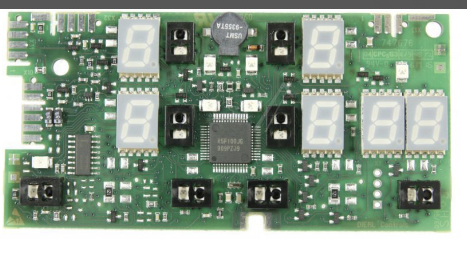

Er zijn 2 soorten bediening. Capacitief, die op massa (als de doek maar natgenoeg is) reageert en optisch (IR) die op alles wat de reflectie vh glas veranderd reageert.
EricN
Die hockey puck is echt iets tof. Reageert soepeler dan de tiptoetsbediening. Maar het blijft een gadget. Een centraalmagneet houd het op de gewenste plaats. De ringmagneet "verleidt" onderliggende hall elementen.
De Siemens van je ouders werkt trouwens optisch
Een 10tal jaar geleden is er bij siemens in deze goedkope reeks een probleem geweest. Ik heb er gehad waar ik de silicone vh glas schraapte waarbij het opgelost was maar ik raad je ten stelligste af dat te ondernemen.
[Bericht gewijzigd door EricN op (30%)]
het capacitieve systeem met die foam dopjes is niet heilig, de foam verliest de geleiding langzaam bij de pitten die het vaakste heet worden en de bediening word slechter en slechter. een goede foam doet een 50-100kohm maar heb er al bijgehad van 9Mohm. het werkt nog best lang met hoge waarden overigens. door er wat weerstand pootjes in te steken is het nog werkbaar, maar ook dat houd op. heb een tijd terug al dopjes getransplanteerd van een miele naar een bauknecht
