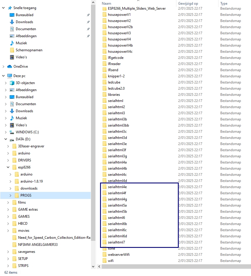

groot probleem hier, ik heb een ESP8266 waar werkende software in zit maar waar ik GEEN source meer van heb.
de soft<are in het ding is versie 7, de enige source gaat maar tot V4a.
versie 4 liep tot G
versie 5 liep tot B
versie 6 liep tot D
ik ben dus 12 versies kwijt, die waarschijnlijk zijn gemaakt op een pc die ondertussen een andere hard disk had gekregen.
ik weet nu al amper hoe de software nog werkt, laat staat dat ik het ooit nog kan herschrijven. als ik naar de screenshots kijk van de versies, ben ik van 18okt2024 tot 16nov2024 kwijt. dat is best veel coderen aangezien ik er wel dagelijks mee bezig was toen
kan ik bij een ESP de hex code eruit copieren om in de toekomst op een andere te kunnen zetten. ik wil niet gaan 'proberen' op goed geluk want als deze ESP sneuvelt heb ik niks meer

UPDATE: na dagen disks doorzoeken, en verschillende windows versie op deleted files te laten scannen, startte ik een oude pc op die ik al zeker een jaar niet gebruik.... en TADA, daar waren de bestandjes
happy me. waren er dus geen 12 maar slechts 10 versies. laatste versie was 731 regels code

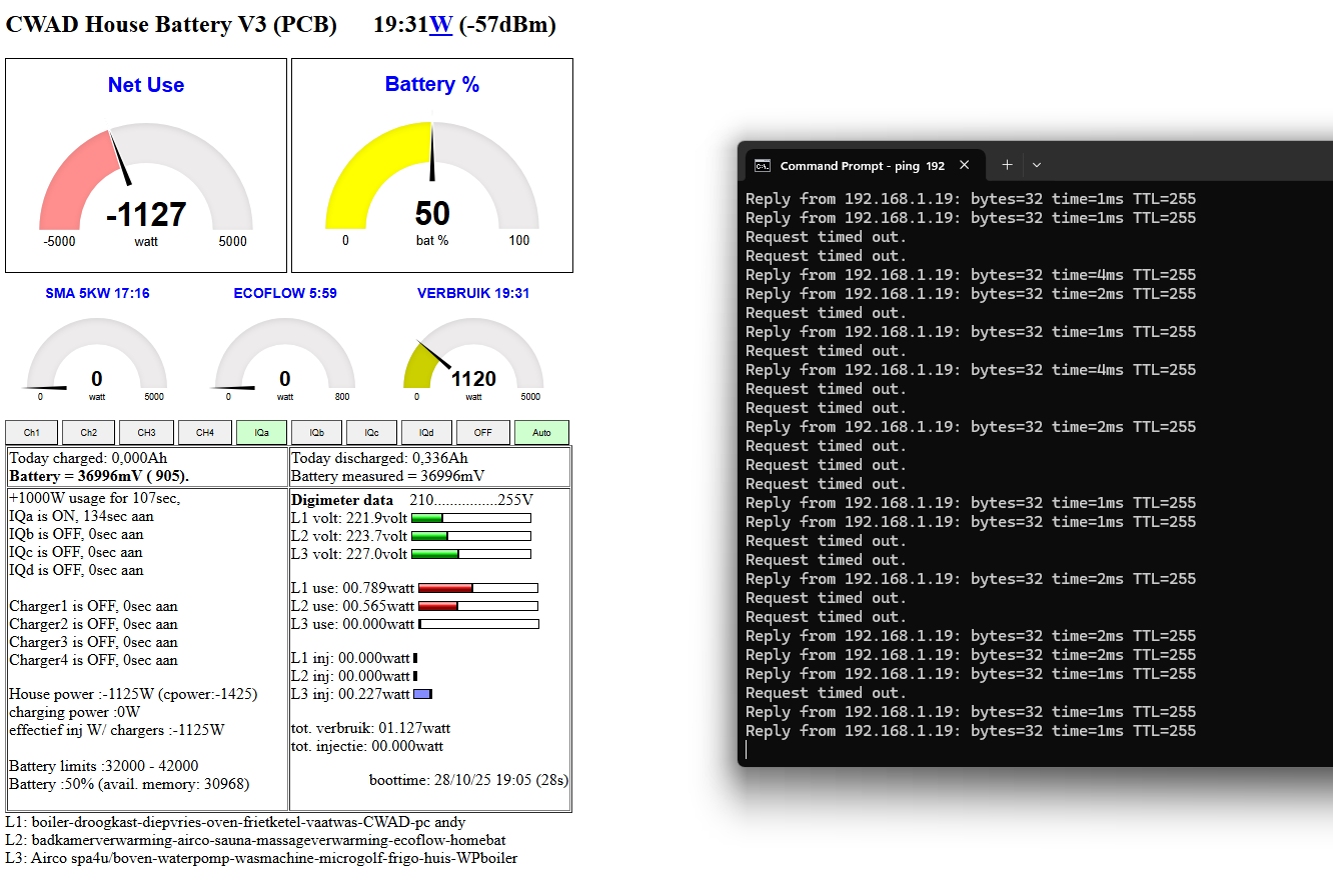

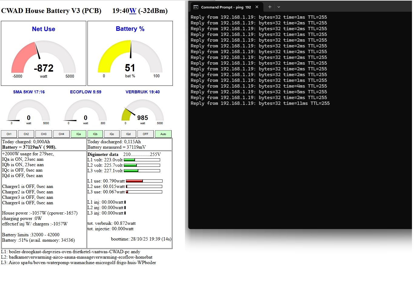

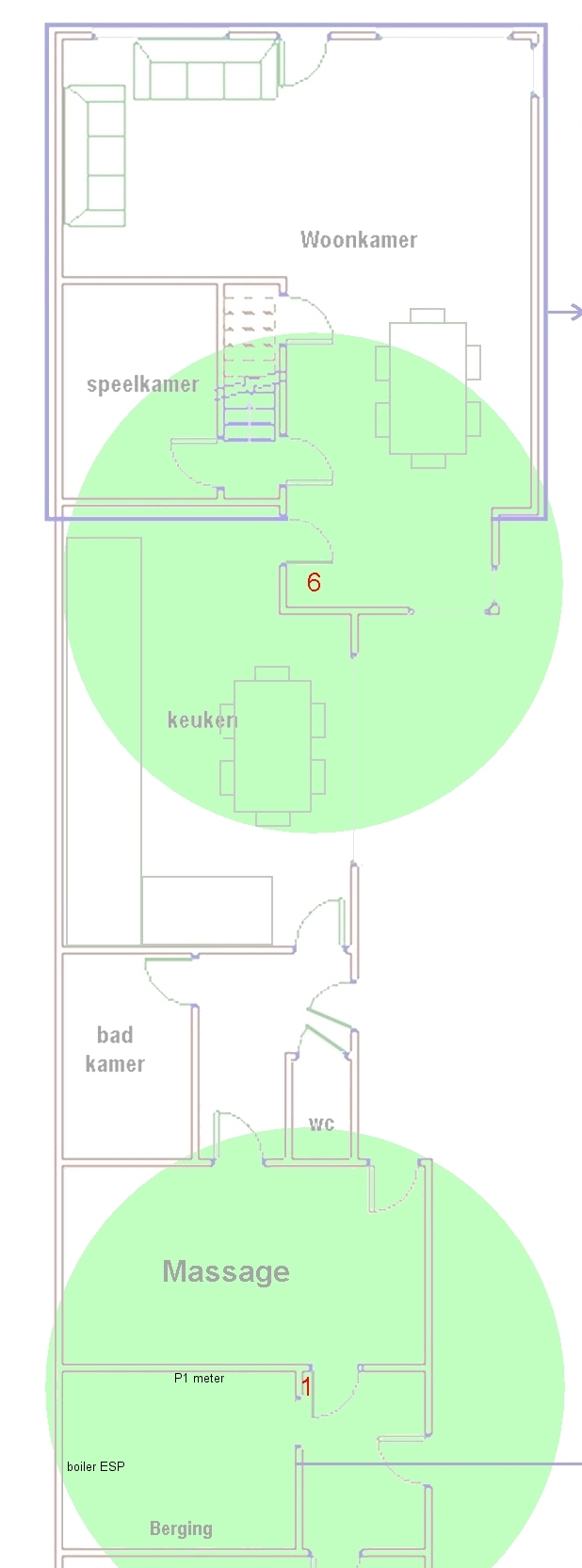

dat accesspoint is de 2de al. de vorige crashte ook regelmatig. nu zelfde, dit weekend mijn nieuw gebouwde thuis batterij online gezet, wil verbinden met wifi, geen reactie meer.
gsm probeer ik ook, telkens opnieuw krijg ik 'denied'.
stekker eruit, stekker erin, alles werkt weer.
ik wou een smartplug tussen de batterij hebben zodat ik ze in nood ook kan uitschakelen, voeg die toe op netwerk... weer offline.
ik zie de wifi, niemand kan nog connecteren.
is nu een Dlink dat er hangt, vorige was .... weet het niet meer, een witte.
vandaag wordt normaal mijn ubiquiti aircube geleverd, hopelijk is die beter. dit is de 4de AP in mijn netwerk en eigenlijk moet er nog eentje naar het tuinhuis.
zitten vooral veel smartplugs op, denk toch dat die garage AP een 10-15 devices heeft staan. veel ESP's oa.

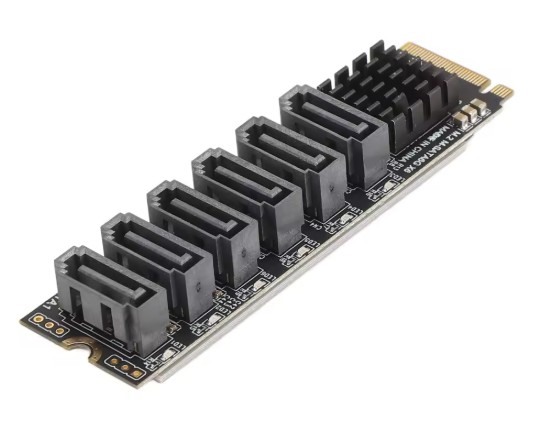

Geen probleem, ik ben wat aan het stoeien met een NUC11 met een M2 naar 6x sata adapter. Dat werkt als een zonnetje. Voor enkel opslag is dat ding meer dan snel genoeg.
Wat is de pitch tussen de SATA connectors? Kan je daar gewoon direct een stapeltje laptopdisks op prikken?
(Zo op het oog schat ik 9.5 a 10mm. Past net! ).
edit: iets wetenschappelijkere schatting komt op 8.91mm... Same ballpark!, maar zou net niet passen.
laptop disks hebben ook nog voeding nodig, moet je ook nog 6 kabels voeding hebben. en de zijkant van de print zit in de weg.
ik heb zo een mini pc in de cinema kamer op mijn projector hangen, en daar was het probleem
1) fysieke ruimte voor de 2 hard disks erin te steken (1 zit boven de cpu als ik me goed herinner
2) voedingskabels: er zat maar 1 sata kabel op de voeding. heb ik die moeten splitsen, en dan wordt het spannend om ook die kabel er nog in te proppen

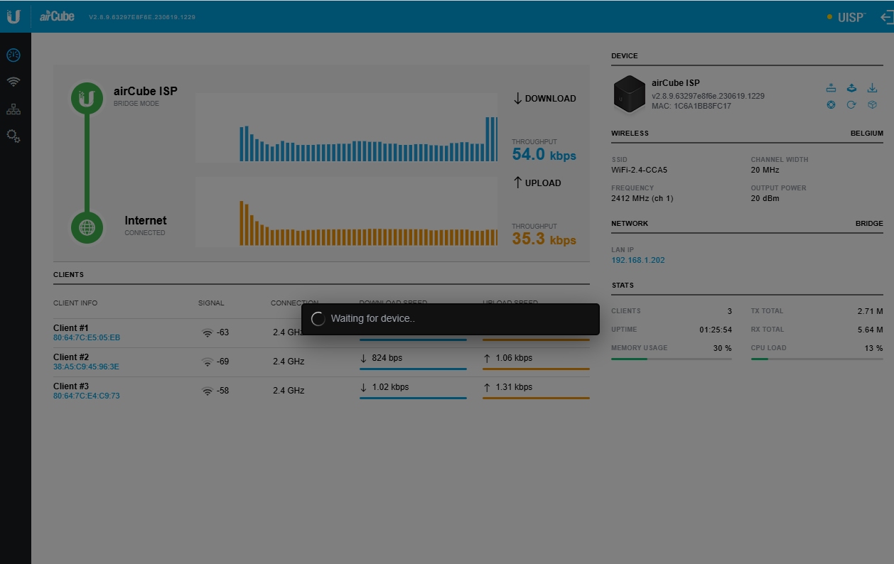

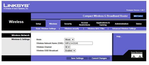

vandaag de nieuwe wifi aangekomen.
ubiquiti aircube.... wat een ROMMEL.
constant een popup dat er een nieuwe firmware is. en dan zegt die upgrade failed.
heb ik 4 versies manueel moeten downloaden en upgraden (2.62-2.70-2.80 en 2.88).
en dan hopen ellende met mijn ESP's die uitvallen op het netwerk.
ubiquiti

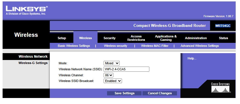

en dan mijn oude linksys terug gezet
hopeloos dus, zelf een nieuwe wifi AP werkt gewoon niet stabiel. dit was nr 3 dus.
firmware updates gaan niet, constant https foutmeldingen en mijn devices zijn gewoon niet deftig bereikbaar en kan geen OTA opdates meer doen.

die linksys van 20jaar oud doet het prima, tot je een nieuw device (eps, smartplug) aanmeld, dan moet de stekker er eens uit.
smartplug voor de wifi aan en uit te zetten kan ik niet gebruiken, want die hebben ook wifi nodig
upgrade naar openwrt lukt ook niet aangezien die maar 2MB flash heeft.

ik heb al jongere wifi's gehad die gewoon onbereikbaar worden, of wifis die gewoon geen signaal geven 5meter verder.
deze ubiquiti geeft prima signaal, ik zie goeie dBm, maar de pings vallen gewoon weg, en dat is bij ALLE devices in de loods.
zet ik de oude linksys terug, heb ik geenenkele missing ping.
ik begin al te overwegen om gewoon een oude rpi4 daar te zetten als wifi bridge

update van het wifi probleem met ubiquiti.
ik heb die ubiquiti uit de loods genomen en gewisseld met mijn TPlink AP die binnen stond (aan massagesalon).
als ik in het huis bovenaan of in de keuken loop gebruik ik de wifi op kanaal 6 bovenaan de foto (BBOX3 modem proximus).
in de badkamer wordt het moeilijk, radio streaming begint te stotteren en dan schakelt de GSM over op de AP van beneden de foto op kanaal 1 (TL-WR941N/ND) ontvangt is ongeveer 2 van de 4 streepjes op de gsm. stabiel maar niet super.
nu is die TPlink dus weg en staat die ubiquiti in de plaats. in de badkamer ontvang ik helemaal NIKS van kanaal 1. maar dan echt niks. dit is de AP van mijn vrouw haar massagesalon en vind ik dus minder erg.
MAAR, in de berging onderaan staan mijn smartplugs van de boiler, ESP van mijn P1 meter... en ook die beginnen netwerkproblemen te krijgen.
kon de ESP van de boiler ook niet meer updaten via OTA. dit is minder dan 3meter zonder enige deur ertussen. mijn boiler is vannacht uitgevallen omdat die de P1 pakketjes miste.
ik heb vanmorgen een rpi 3 genomen, openwrt erop geinstalleerd en die ingeplugt op de ubiquiti. ALLES werkt weer, updates van OTA lukken, goeie connectie, Wifi in de badkamer is 3 van de 4 streepjes, boiler weer operationeel.
dus de ubiquiti gaat retour verkoper. ofwel scheelt er iets aan dat ding, ofwel is het geowon rommel. maar zelf met super signaal dropt dat ding packetjes at random. zowat 30% van de pings komen niet door

zijn webserver hangt ook heel snel vast, of logt uit
