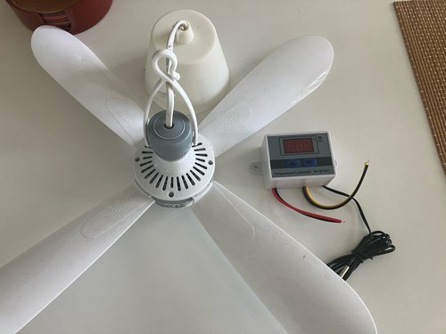

5x W1209 12V DC temperatuur regelaar
5x PWM 12V DC

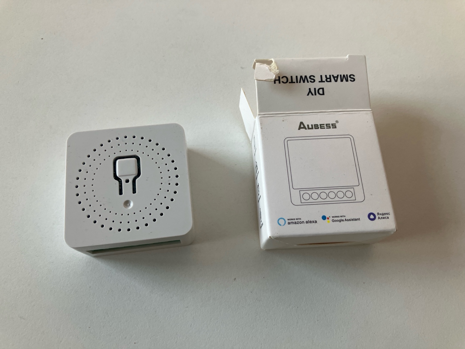

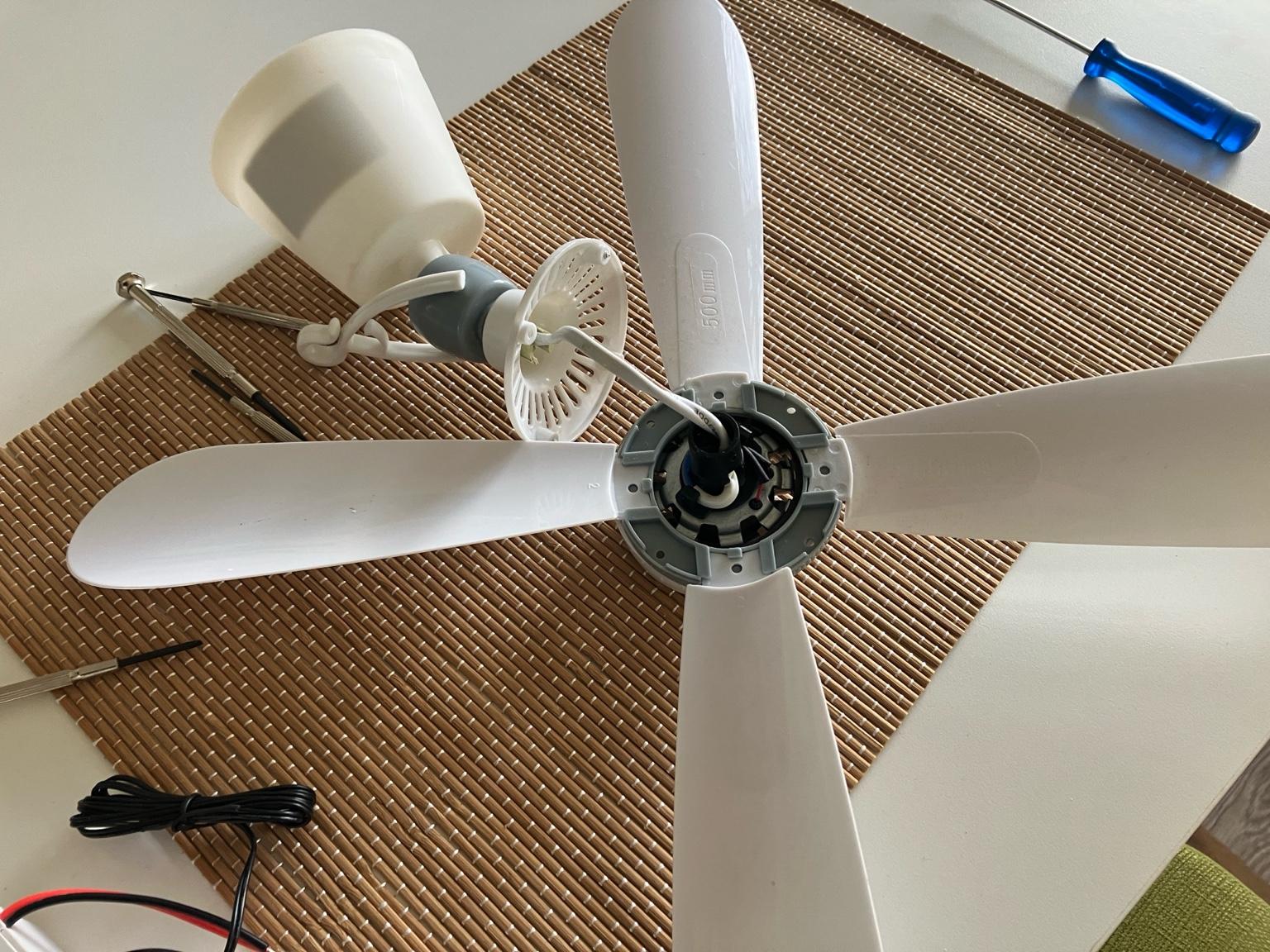

Als ik schakel en er is al beweging dan draait het de andere kant op, ooit een beetje getest en in de woonkamer is het heel prettig als deze lucht aanzuigt naar het plafon. Dit deed ik gewoon handmatig, maar heb nog een ongebruikte 220 regelaar liggen. Kan ik de fan altijd 1 kant op laten draaien of niet mogelijk?
Edit: ik kan de bladen flippen!

Ik heb twee van deze fans gekocht voor 40 euro (zou een 1000m3 doen) met het doel de kamers heel snel te kunnen luchten/koelen. Geen idee hoe en waar ik ze aansluit, maar kreeg ze aangeboden dat ik dacht... doen. "koorts" lokt epilepsie uit dus koelen is van belang en blaas zo de kamer leeg van warme lucht.

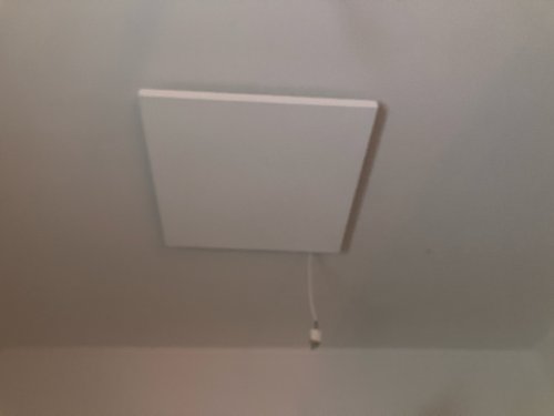

@Lambiek Op basis van een artikel van jou een paar jaar geleden heb ik een paneel aangeschaft van een merk wat jij adviseerde. Loopt op naar 100 graden en werkt goed, maar geen aansnijding dus als ik er onder zit voelt deze op den duur als een brandende zon.
Omdat ik heel snel wil koelen is een paneel juist interessant voor mij, maar dan moet ik de aansnijdingsmodule maken. Het nadeel is dat de werkkamer zelf vochtig blijft nu en daar iets teveel duur spul staat. Maar als ik een unit heb voor ontvochtigen die ook de werkkamer nog deels kan pakken zit ik goed.
Die luchtvochtigheid is natuurlijk veel te hoog, die moet naar beneden. Koop nu gewoon een luchtontvochtiger, zo duur zijn die dingen niet. Ik snap best dat het warm en benauwt is, die hoge luchtvochtigheid is zeer ongezond.
