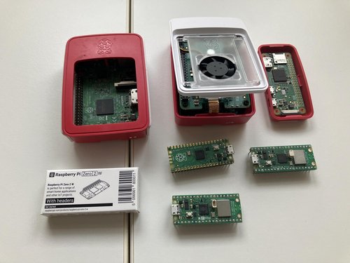

Vandaag net RPi spul bij elkaar gezocht en de rest erbij zoeken.
Beetje ruimte maken voor al het knutselwerk nu en klaarleggen.
Wordt even nadenken hoe ik Tuya en RPi samen laat werken.
3B als centrale
2x Pico2 W voor ramen (afzuiger of iets).
1x Pico1 kan ik net niets mee.
Zero2 W voor bij bed
Zero1 W voor werkkamer.
RPi 5 weet ik nog niet.
