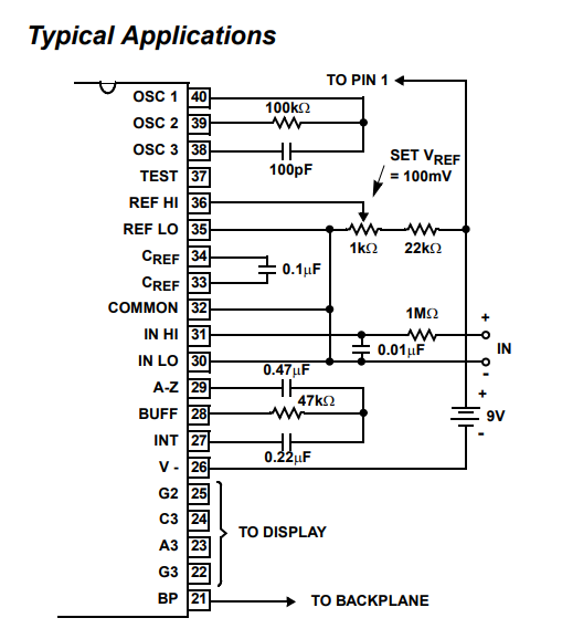

Sluit eens onderstaand Low-Pass filter aan op de INHI en INLO ingangen van de DVM.
Dit filter heeft een slope van -60dB per decade. Het -3dB punt ligt op ongeveer 80Hz.
Dit zou toch veel verbetering moeten geven.
Helpt zelfs dit filter niet?
Die niet meer geprobeerd dan hou ik geen signaal over met 1MΩ ervoor.
Maar andere meters werken wel goed maar die kan ik dan niet schalen en heb er dan niets aan.
Hoe bedoel je je houdt geen signaal meer over?
De input impedance van de ICL is zeer hoog, dacht iets van 100MOhm of meer.
DC komt gewoon door het filter heen de AC component wordt onderdrukt wat de bedoeling is.

Die hele hoge weerstand waarden om te filteren zijn natuurlijk onzin...
Is geen onzin. 1MOhm wordt ook in de datasheets aanbevolen.
Het filter dient wel kort in de buurt van de INHI en INLO te zitten.

Dat ben ik met je eens, daarom moet dat filter ook (zeer) kort bij de INHI en INLO van ICL zitten. Tussen ingang filter en meet-gnd kun je dan evt. laag impedant afsluiten.

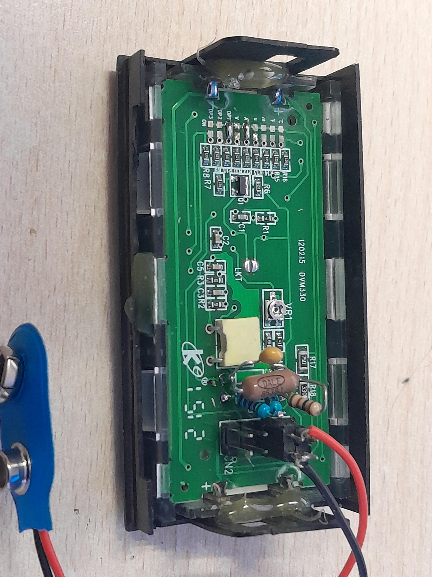

Ik heb nu in de module gesoldeerd
een 10k belastingsweestand
Ra 270k + 5,1k 1%. Ik moest eigenlijk op 276k uitkomen
Rb is 1k dale 1% stabiele weerstand.
Over Rb 100nF.
Aangesloten op 2 labvoedingen en het werkt wel goed.
En nog geeft de meter onzin aan als ik de aansluit op de SMPS.
Een ali 5 digid DVM module werk wel goed in de voeding enheeft geen last van het schakelgeweld, maar die is niet instelbaar.
Ik had het filter opgebouwd met 100k als laatste trap en dat aangelsoten werkte ook niet.
Nog gemeten op de scope en de het schakelruis is afgenomen van 2V naar ca 150mV. Dus het filter dempt wel aardig, maar de DVM module van voltcraft blijft rare waardes aangeven.

1 DVM weer in de voeding aangesloten op een 9V batterij met heel korte draden en de meter wijst onzin aan.

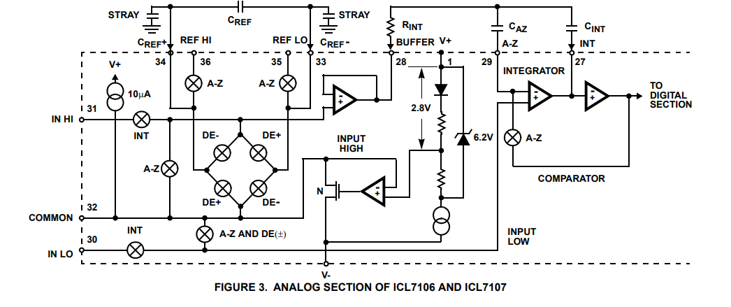

Als dat zo is dan is die meter niet geschikt. Dan zal het ontwerp op de print de nodige filtering heel dicht tegen de chip missen of zo.
Dit is nog steeds een prima chip voor een DVM, maar hij heeft wat dingen waar je rekening mee moet houden.
En bij een voorgebakken meter weet je niet altijd hoe ze het een en ander uitgevoerd is, dus je hebt ook minder invloed op de werking.
Er bestaan modernere IC's voor die minder externe componenten nodig hebben, maar ook die hebben (uiteraard) weer zo hun nadelen. Ik heb nog niets moderners gevonden wat hetzelfde doet als een simpele icl.

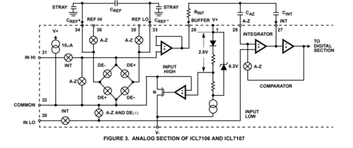

Het lijkt op te veel common mode interferentie tussen de min input en de min van de voeding van de instrumenten. Dat lijkt ook niet onwaarschijnlijk in zo een omgeving.
Een (b.v.) 100 n c'tje tussen gnd en min in, geplaatst op de meter zelf, zou dan kunnen helpen.
Ook een c'tje over de onderste weerstand van de ingang spanning deler is een goed en gebruikelijk idee, als de module daar niet in voorziet.
Vandaar mijn vraag om te testen met batterijvoeding. Die 7106 is een chip die ontworpen is voor batterijbedrijf. Dus het ding maakt intern een symmetrische voeding. Als het goed is wordt die ook verknoopt met de meetingang (in lo naar common)

Er zit nu al een C over de meet ingang over Rb van 1k.
