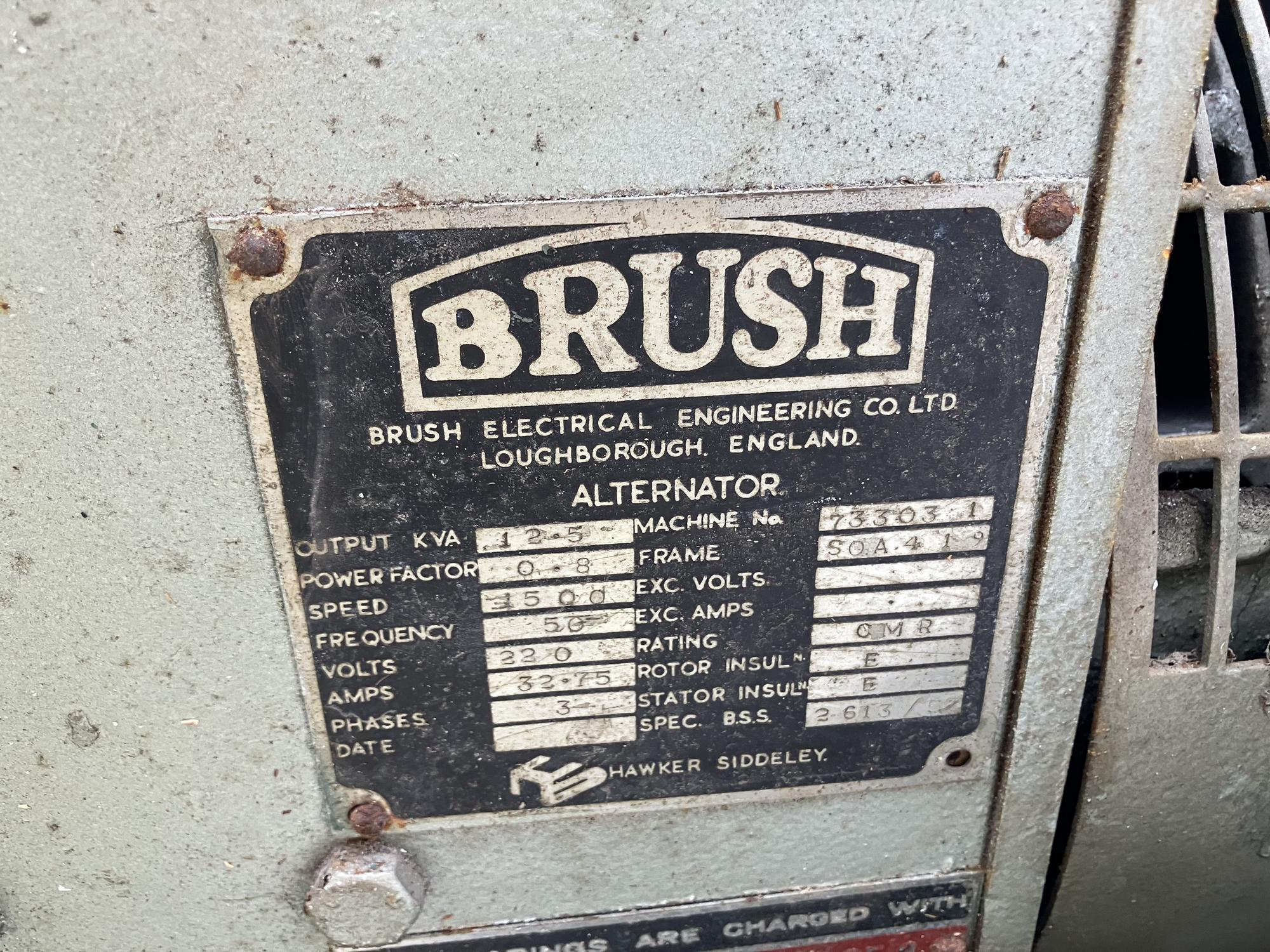

]Beste forumleden,
Ik hoop dat iemand hier mij kan helpen want dmv chatgpt, zoeken op internet etc kom ik er niet uit..
Het gaat om een behoorlijk oude diesel generator heeft in een verzorgings tehuis als nood aggregaat gezeten. Draai uren maarliefst 30:)
Nu is het mechanische gedeeld voor mij een makkie de motor loopt dus ook. Daarentegen heb ik meer moeite met elektro als de motor draaid en ik pak een multimeter erbij en meet tussen de fase is dit 220v dat zou zover mijn kennis gaat 380v moeten zijn tussen aarde en fase 110v ongeveer. Naar mijn weten zou dit 0 moeten zijn nu staat er een nul op aansluit schema tussen de fase en de null meet ik iig geen 220v wat het volgens mij wel zou moeten zijn maar tussen de 100-140v. Ik voeg even wat foto’s toe ter verduidelijking

Ik denk dat hij zo oud is dat het een 3 fasen net van 220 volt is, dat staat ook op de generator.
Dan heb je tussen de fases idd 220 en tuissen fase en 0, 110 volt
Onder andere Delft en Amsterdam hebben nog lang 220 volt netten gehad.
Dus je zal hier geen 3 fasen apparaat op kunnen aansluiten , maar wel 220 gebruiken tussen 2 fases.

"multimeter erbij en meet tussen de fase is dit 220v dat zou zover mijn kennis gaat 380v moeten zijn tussen aarde en fase 110v ongeveer. Naar mijn weten zou dit 0 moeten zijn nu staat er een nul op aansluit schema tussen de fase en de null meet ik iig geen 220v wat het volgens mij wel zou moeten zijn maar tussen de 100-140v."
Ik zie ABCN, heb je daar gemeten? Ik verwacht dat dit de generator is? Dan tussen A,B,C telkens 220 of 380V?
Ik zie maar 3 draden van de generator afkomen, klopt dat? En wat ik bovenop zie, is dat een trafo? En ik zie nog meer spullen, iets lijkt wel een diode? DC bekrachtiging voor veld? Ziet iemand wat dat is?
Waar heb je gemeten en welke waarden vind je precies waar?
Klopt het dat je lagere waarden meet?
Als er geen nul uit de generator komt, wordt die met die trafo gemaakt? Maak eens wat fotos van wat onder die aansluitplaat zit?
Ik denk dat wat Revado zegt wel eens kon kloppen. Meet eerst eens tussen A,B,C, dan weten we meer.

A.B.C. en N zullen wel de drie uitgaande fasen en Nul zijn.
Gezien de dikte der draden.
A2, B2, en C2 zullen wel de aansluitingen voor het veld zijn.
Generator is 3 x 127/230Volt, daar kun je niet veel meer mee.
Ja, nog te gebruiken voor 1 fase 230 (tussen twee fasen de stroom wegpakken)
Of een flinke trafo 3x230 naar 3x 400V er tussen hangen.
Leuk om te proberen, maar technisch heb je hier niet veel meer aan.

Het staat toch duidelijk op het typeplaatje, en Tpet bevestigd het ook, 220 volt 3 fasen dus 110 ( 127) tussen fase en 0.
Dan kan je nog steeds 3 x 220 bij 16 amp. gebruiken van fase naar fase, alleen wel enkele fases zonder "harde" nul..

Dan heb je niks aan de spanning fase-nul. Alleen fase-fase van 220V, en dat 3 keer. Wat dan op zich wel bruikbaar is, maar je niet zomaar aan je installatie kunt aansluiten. En ook een flinke stroom. Kun je gebruiken om je milieuvriendelijke elektrische auto op te laden.
Kan toch prima?
Ding zal ook wel een hele nette sinus afgeven, de 50Hz even meten en zo nodig toerental met warme motor beetje bijstellen.
Top hier kan ik denk ik wel wat mee! Ofzo A b c meet ik dus tussen de fase 220v.
Mijn vraag is is dit veilig tegebruiken voor audio? Versterkers? Tussen a-B a-c b-c dat is nu 220v de zogenaamde n aansluiting die op het aansluit paneel zit gaat wel het blok in en gaat naar een sleepring?!
Mocht dit niet werken oo deze manier audio aansluiten, hoe kan ik het dan zo maken dat er wel 380 tussen fase is en een 0?

380 volt ga je hier nooit uit krijgen, daar is de dynamo niet voor gebouwd.

Als je met deze generator fase-fase gaat gebruiken is er geen nul.
En dus ook geen aarde.
Geluidsinstallaties kunnen hele gekke dingen doen met een zwevend net zonder goede aarde!
Dan is een dikke trafo wel een idee, dan kan het sterpunt aan aarde, maar dat geeft je wel weer flink verlies.

De wikkelingen kunnen ook in driehoek staan net als de drie condensatoren! Net als vaak gebeurt bij een oud 220 Volt net zonder nul (geen 127 Volt beschikbaar) soms als bij auto de generator zijn er extra wikkelingen om de feld spanning op te wekken.

Die staan waarschijnlijk in ster, en al zou dat niet zo zijn dan moet je die bekrachtigingstrafo ook 'creatief' gaan aansluiten als je dat gaat veranderen.
Als er geen 3~ lasten op komen gewoon laten zo, je kunt daar prima drie 220V groepen op maken. Als je dit wilt aarden kun je het sterpunt aan aarde knopen als dat beschikbaar is.
Zo niet dan knoop je 1 van de fasen aan aarde, dan heb je 1 koude en twee hete fases. Zo deden de oude Belgen dat ook

Je hebt een nul / sterpunt.
Op de aansluitplaat zitten fases A, B en C daarnaast zit N nu zonder afgaande draad er op. Dat zal je nul zijn. (daar zou je iets van 127V moeten meten tov de fasen)
Die 'N' mag je aan aarde knopen. En eigenlijk moet je dan ook een aardpen slaan op de plek waar je het ding wilt gebruiken.
Zekeren doe je met een aardlek gevolgd door automaten, of aardekautomaten. De enige grote MAAR hierbij is dat je automaten moet hebben die geschikt zijn voor twee fasen in plaats van fase en nul. Je hebt immers 220V steeds tussen twee fasen (A-B A-C B-C)
Dus geen automaten van het type 1P+N (zoals in NL in huisinstallaties gebruikt) maar echte tweepolige 2P automaten.

super bedankt! Hier kan ik wel wat mee fijn! En idd meer tussen fase en die waar N bij staat ongeveer die spanning:) dankjewel voor je uitleg
