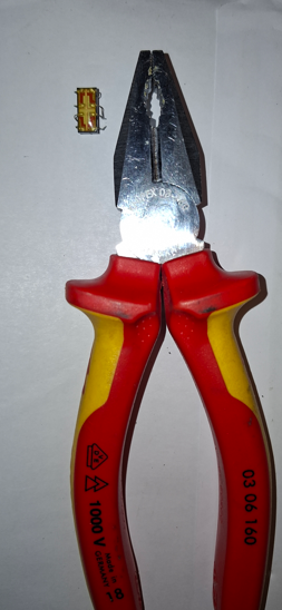

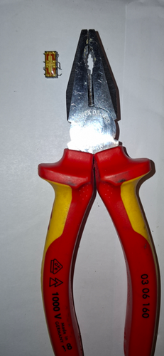

Op maandag 8 december 2025 12:14:17 schreef revado:
Het is maar een klein miniding hoor...[bijlage]
Of een heeeeele grote tang

Op maandag 8 december 2025 12:23:57 schreef bprosman:
Hahaha, nee hoor, het is een gewone combitang en geen schoonmoeder

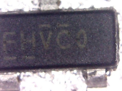

Wat wel kan zijn is:
streepje onder hoofd letter.
streepje boven kleine letter.
Geen streep een getal.
FHvc0
Maar ik heb verder ook nog niets gevonden wat het kan zijn.
Het zat wel in een bakje met andere fetjes. Maar dat zegt ook niet zoveel.
Heb het net maar even aan Google AI gevraagd en die wist het nu wel.
Eerder ook gevraagd maar op een andere manier.
Nu precies gevraagd
"smd marking FHvc0 sot23 specs"
Ik had dacht ik eerder hetzelfde gevraagd maar dan zonder SMD marking ervoor.
Dit zijn toch wel zaken waar AI goed in zou moeten zijn even heel veel data doorspitten.
Denken
Zoeken
The SMD component with the marking code
FHvc0 in a SOT-23 package is a P-Channel Power MOSFET, specifically identified as the ON Semiconductor NTR1P02LT1G or a very similar variant.
The full specifications are as follows:
Parameter
Value Unit
Manufacturer ON Semiconductor (now part of onsemi) -
Part Number NTR1P02LT1G (or NTR1P02L) -
Polarity P-Channel -
Package Type SOT-23 (3-pin) -
Breakdown Voltage (Vds) -20 V
Continuous Drain Current (Id) -1.3 A
Rds(on) @ Vgs 0.18 (max) @ -4.5V; 0.28 (max) @ -2.5V Ω
Power Dissipation 0.35 (350mW) W
Operating Temperature -55 to +150 °C
Marking Code Breakdown
The marking "FHvc0" typically follows this convention:FHv: The specific device code for the NTR1P02LT1G.
c0: Date code or lot code, which varies by manufacturing batch.For detailed performance graphs and characteristic curves, you can refer to the official NTR1P02LT1G datasheet on the onsemi website.

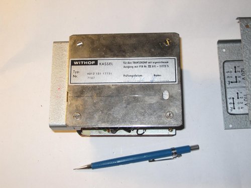

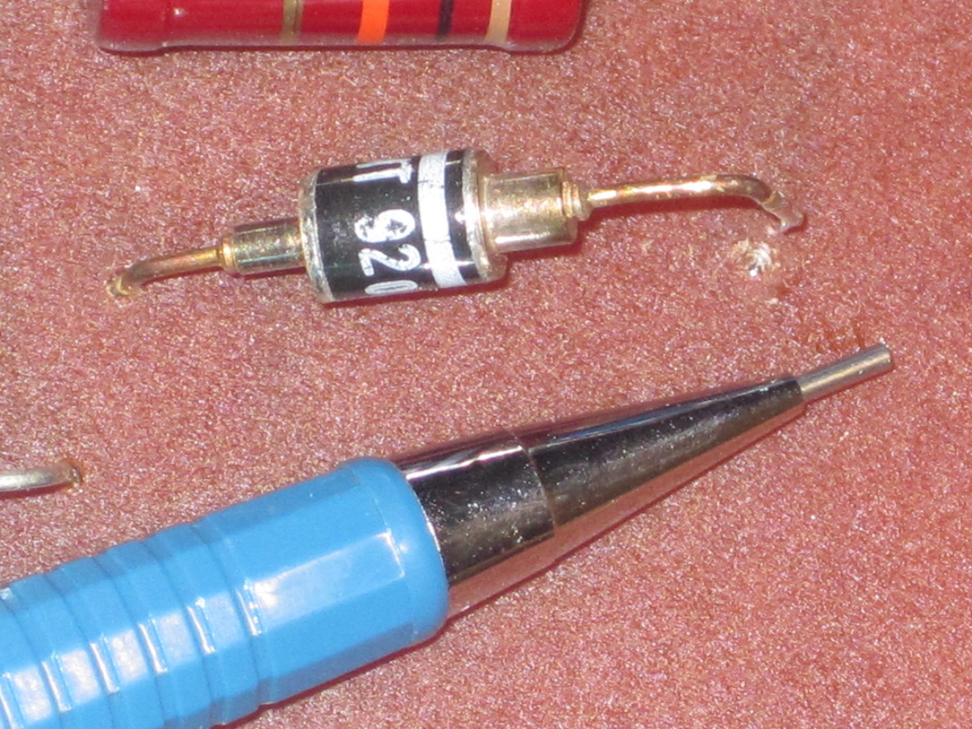

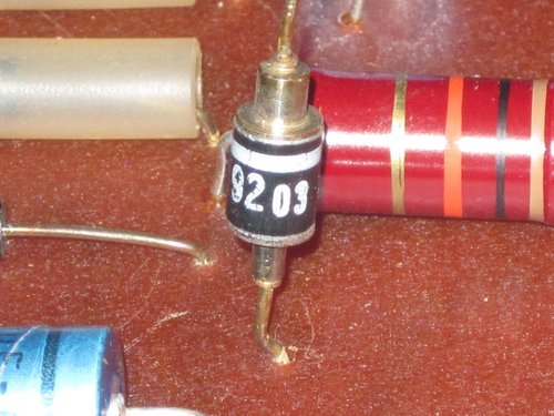

Weet iemand om wat voor diode het hier gaat? Is uit de voedingsunit van een schrijvende meter uit 1971, merk 'Withof Kassel', Transokomp, maar duidelijk uit de Philips-stal, met overal 12NC's in/op het apparaat.
Op de diode staat 'NT 92 03' (met de '03' in duidelijk kleinere letters). Heb het sterke vermoeden dat het een diode van Philips is, omdat veel andere componenten ook van Philips zijn.
Ik heb het vermoeden dat het *geen* zener is maar een gewone gelijkrichtdiode à la 1N4007, maar ben dus niet 100% zeker....
(voor de schaal, die rode 1k weerstand is een forse van 1 of 2 Watt)
[Edit: zou mogelijk toch een zener kunnen zijn, voor een negatieve spanning; er staat parallel over de diode een elco van 1000u/16V, dus zenerspanning zou dan nooit meer dan 16V mogen zijn....]
Die roodbruine weerstand is géén Philips, maar Beischlag™.
Ik vermoed een 1 á 2W type
Ik heb geprobeerd het typenummer van die 'diode' op te zoeken in All Datasheet, helaas zonder enig resultaat,,,,
