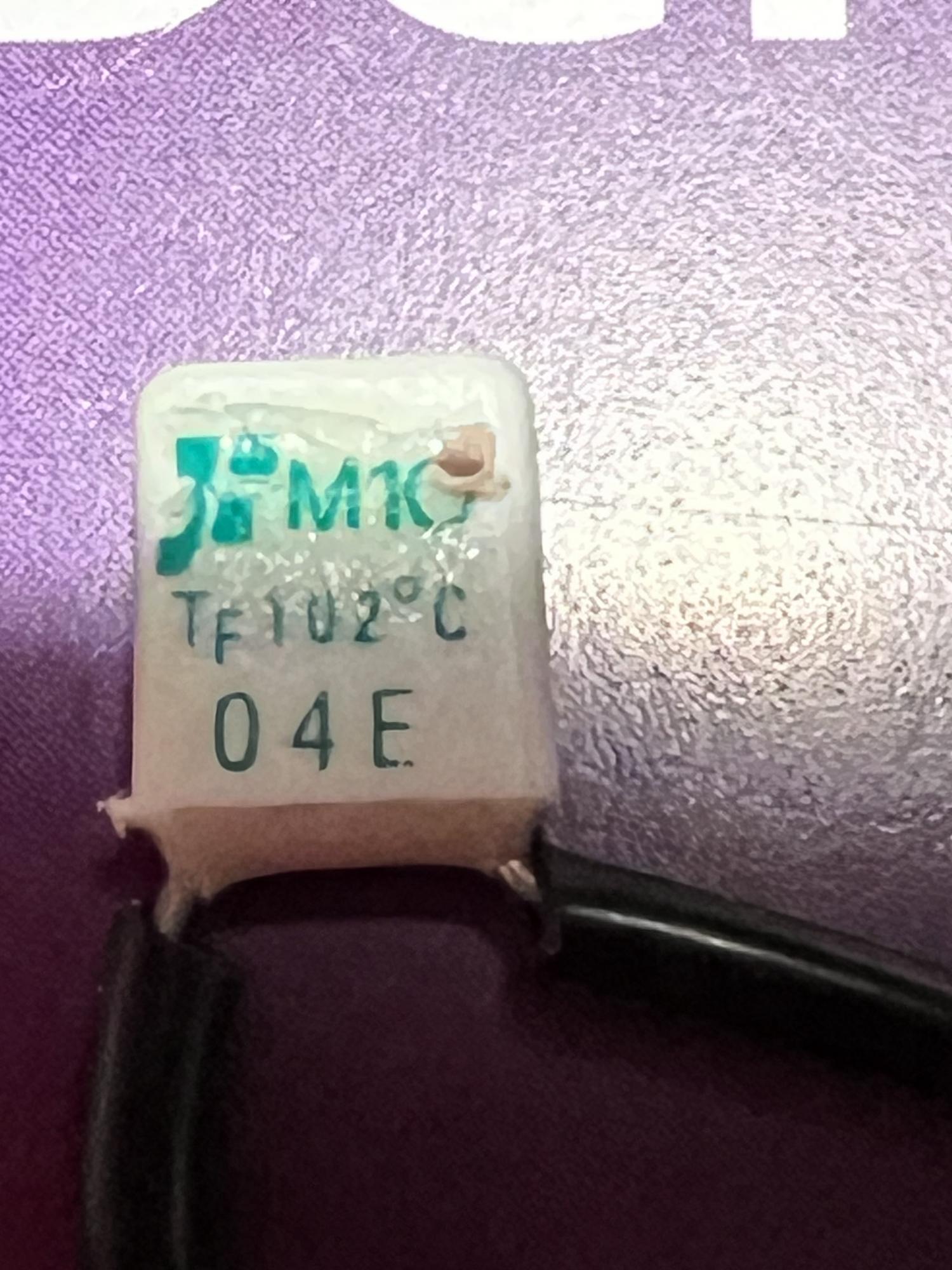

Op zaterdag 24 januari 2026 22:46:49 schreef RAAF12:
Zit in serie met de 230V in het schakeldoosje van een netgevoede elektrieke deken. Het meet oneindig en is waarschijnlijk een temp zekering, het zit ingeklemd tussen 2 weerstanden. Ik kan het merk nergens vinden en en het logo zegt me niets. iemand? [bijlage]
Als die termal-fuse is afgegaan is er meestal intern wat mis met je deken.
Ik wens je toch succes.
Er was ook een diode kapot de rest is in goede conditie.
