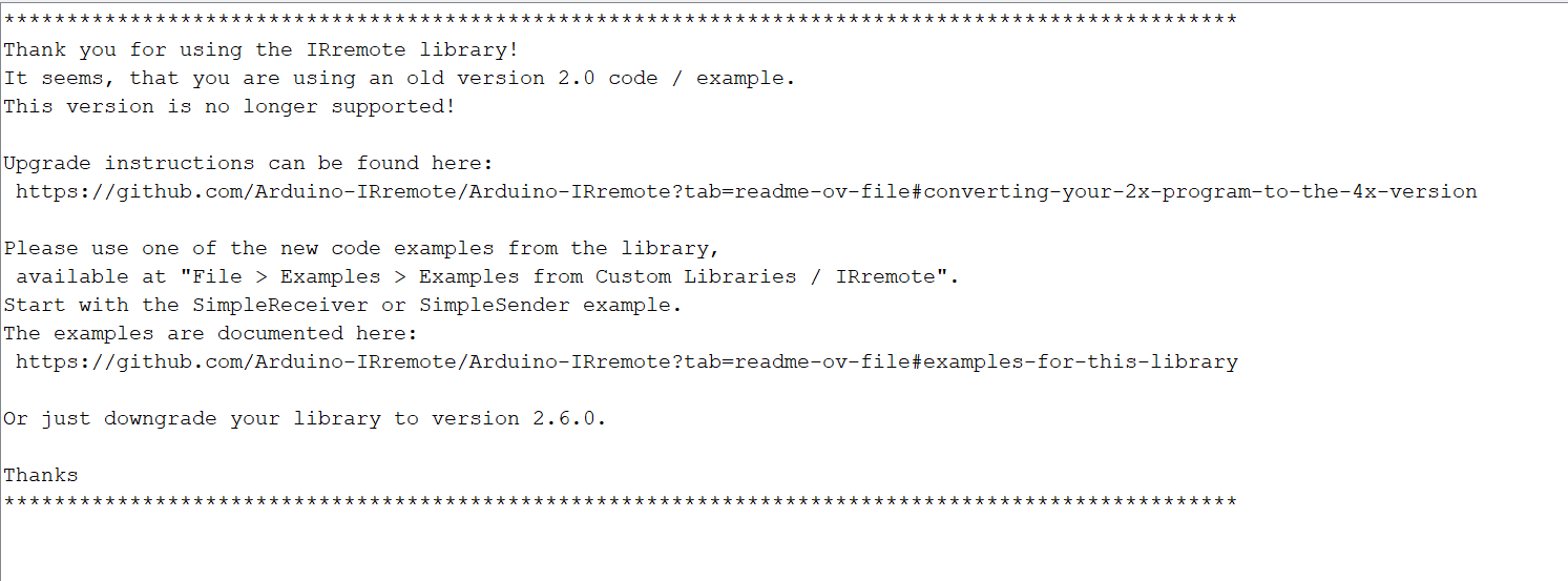

Deze melding ken ik niet.
Ik denk dat je de ATTINY boards niet hebt geïnstalleerd of dat ze op de verkeerde plaats staan. Dus verkeerd geïnstalleerd.
Bertjebuk
Electronica is mooi als het goed werkt
Ik heb het board 2.3.7 maar daar heb ik veel problemen mee met oudere scetch ,en ben ik vandaag terug gegaan naar de 1.8.5 maar de 2.3.7 staat er nog wel op
Volgens mij is het een melding dat je cpu/board definitie files "oud" zijn. De bedoeling is dat deze meldingen er voor zorgen dat die definities een keer ge-upgrade worden. Danwel dat jij ze moet upgraden ofwel dat jij de leverancier van die files aanspoort om de upgrade even te doen. (een vernieuwde versie beschikbaar te maken).
Daarnaast is je programma goed gecompileerd en klaar om gedownload te worden. Conclusie: niet druk over maken.
Te oud vond ik eerst raar maar er even over nagedacht en dat is best wel wat het kan zijn. In ieder geval kan de software iets niet vinden wat het wel nodig heeft om de code exact om te zetten voor je ATTINY en heeft het daarvoor in de plaats een standaardinstelling heeft gebruikt.
De compiler heeft het dus kunnen oplossen met een standaard instelling maar geeft je dus een waarschuwing dat je huidige board info niet uitgebreid genoeg is. En dat kan je inderdaad ook zien als het is te oud.

De melding heeft niks met de Arduino IDE te maken. Of je nu 1.8.x gebruikt of 2.x, dat maakt niks uit en je kan ze ook naast elkaar gebruiken.
Wat je wel moet doen is via Hulpmiddellen>Bibliotheken beheren de IRRemote library updaten. Je krijgt bij het opstarten van de IDE normaal ook een melding dat er bibliotheken zijn waar een upgrade voor bestaat. En je zal dit ook krijgen over verouderde borddefinities.
Handmatig uitvoeren wat echt nodig is of automatisch als het kan. Dit lukt niet altijd. Mogelijk zitten er dan ook fouten in je programma en moet je enkele zaken aanpassen.

Voor een deel heb je natuurlijk gelijk. Maar dat is bij elke programmeertaal zo. Op een bepaald ogenblik worden er zaken deprecated. Dan kom je op een bepaald moment tot de realiteit dat je een nieuwe borddefinitie gaat toevoegen en dat die keihard roept dat je voor het gebruik versie y nodig hebt en je hebt maar versie x. Dat is wat TS nu aan de hand heeft. Voor TS zal de update van IRremote niet te vermijden zijn vrees ik. Voor een update lezen wat er is gewijzigd is ook altijd een goed idee.

Nee, het is een recente (*) toevoeging die niet strict noodzakelijk is. Zoals de melding al zegt: Hij kiest een "default" en dat zal ook wel werken.
Het gaat er om dat er een "board definitie" is die zegt wat bijvoorbeeld het ledje is. Op de originele arduino zat het ledje op digital pin 13. Als je nu een bordje hebt waarbij ie op 5 zit, kan het board file zeggen dat BRD_LED gelijk aan 5 is.
