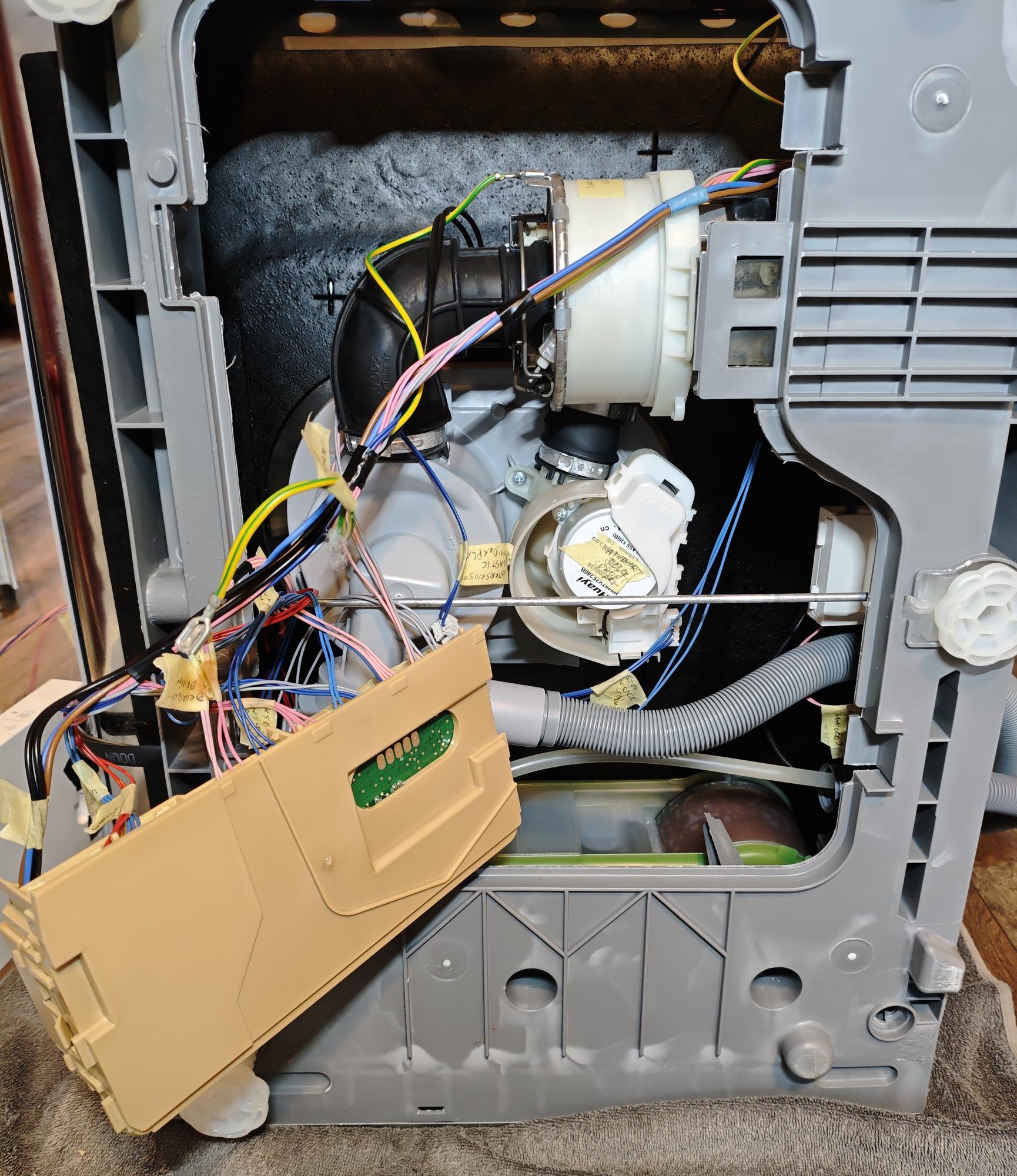

Onze Indesit DIO 3T131 A FE vaatwasser werkt niet meer goed.
- Met de stekker er in licht het bedieningspaneel nog wel op.
- Bij het indrukken van de aan/uit en p-knop gebeurt er niets,
- Bij het indrukken van de andere knoppen gaat de machine aan en weer uit
- Instellen of een programma starten werkt dus niet.
Ik heb het apparaat open gemaakt en overal gekeken. Ik zie nergens schade of lekkage. Is het dan logisch dan het aan de printplaat ligt (“BASIC MODULE DEA701 ST FULL DOS 2019”)?
De machine is uit 2022 dus het voelt zonde om hem al te vervangen. Een nieuwe printplaat is wel erg duur (ruim 200 euro) en ik lees het en der dat deze ook altijd door een monteur/technicus geprogrammeerd moet worden op het specifieke model, maar weet niet of dat klopt.
Kun je een foto van die printplaat posten? Zou er iets mis zijn met de voeding? (senseosyndroom: seriecondensatorvoeding waarvan de capaciteit is teruggelopen. Display voeden lukt nog wel maar relais schakelen niet, zoiets.)
Ik zal het proberen. Ding is echt niet gemaakt met repareerbaarheid in het achterhoofd, lijkt het :r . Ik heb de zijkant en de onderkant gemaakt en dan kan ik er nog nauwelijks bij. Als ik de 5982349 connectoren heb losgemaakt (die nauwelijks speling hebben en natuurlijk niet gelabeld zijn of gegroepeerd op kleur, want waarom zou je) moet het lukken. O-)
Of wacht even wat de vaatwasmachine-experts er van zeggen :) Maar als de print gerepareerd of vervangen moet worden moet 'ie er toch uit. Er is vast een handige methode voor... Documenteer/fotografeer iig wat waar vandaan komt, zodat de juiste draad/connector op de juiste plek terug kan.
Je hebt gelijk hoor. Ik ga morgen een poging wagen.

Hier de foto's van de print. Ik zie er zo gauw niets geks aan. Maar ik wil niet beweren dat ik een arendsoog heb, dus misschien ziet iemand anders wel iets.
Verwarmingselement ook nog even doorgemeten, dat is 28 ohm dus dat lijkt me goed?
Is het dan nu een kwestie van opstarten met verschillen onderdelen losgekoppeld en kijken of de fout ergens mee samen hangt?

Ik probeer nu één voor één interne componenten los te koppelen van de printplaat om te zien of de fout daar mee samenhangt.
Ik heb de verschillende connectoren op de printplaat een voor een los van elkaar afgekoppeld om te zien of dat iets uitmaakte. Maar de machine blijft zich exact hetzelfde gedragen. Als er al een check wordt uitgevoerd of de verschillende componenten verbonden zijn en ook werken komt hij daar dus niet aan toe.
Als ik letterlijk alles afkoppel, behalve de verbinding tussen het bedieningspaneel en de printplaat (connector 7 op mijn plaatje, 1 blauwe+4 roze draden) blijft het probleem zich voordoen.
Zou je daaruit kunnen concluderen dat het probleem misschien toch in het bedieningspaneel zelf zit? Of raden jullie me aan het ergens anders te zoeken?
Als ik hem aanzet of hij zichzelf reset hoor ik trouwens 1 relais 1x klikken. Dus er krijgt in elk geval iets in de machine netspanning. Volgens mij zitten er 4 op de printplaat.
Is het logisch dat de andere 3 pas gaan schakelen als er een programma loopt? (1 voor verwarmingselement, 1 voor afpompen, 1 voor de waterverdeler). Sorry als dit een domme vraag is trouwens, ben een leek op het gebied van vaatwassers.

Op advies van een niet nader te noemen LLM heb ik even de spanning gemeten die op het bedieningspaneel staat.
Als ik de spanning meet op connector 7 (mijn naamgeving), -/zwart op de blauwe draad en rood/+ op draad 5 (de uitertste roze draad) kom ik op 12V, maar deze fluctureert de hele tijd tussen de 10,5 en 12V. Dat lijkt me al niet goed?
Als ik een knop indruk zakt dit in naar 9 of zelfs 8V, echter wel pas 2-3 seconden na het indrukken. De machine heeft dan al gepiept en de lampjes op het paneel zijn al uit gegaan.
Kan het zijn dat dit de smoking gun is? Zo ja moet ik dan een of meer elco's op de hoofd printplaat vervangen of zelfs het hele ding?
Probeer eens een rudimentaire test. De haardroger er op en als het warm is (dat gaat snel, niet te heet stoken) nog eens testen en kijken of er iets veranderd. Deurslot nagekeken?
Haardroger op de elco's op de printplaat bedoel je? Dat is wel lastig want hij zit in een plastig behuizing. Daar laat ik hem ook liever in als de machine aan staat, vanwege de netspanning die op allerlei plekken aanwezig is.
Hoe/wat zou ik aan het deurslot kunnen nakijken? Als ik de connector van het deurslot niet inplug maakt dat in elk geval niets uit. Jij hebt het dan over een situatie waarin de wasmachine onterecht denkt dat de deur dicht zit, of dat het slot zelf defect is en een soort interferentie genereert?
Ik heb trouwens inmiddels vervangende elco's besteld, vind die 1,5 v variatie in spanning op het bedieningspaneel (als de machine niets doet!) wel dusdanig vreemd dat het me een poging waard lijkt.

Ja, ik denk dat dat de smoking gun is. Ofwel die condensators zijn oud/slecht geworden, ofwel er is iets dat veel meer stroom trekt dan het zou moeten doen.
Als je goede vervangers gebruikt en niks stuksoldeert kan het vervangen van de elco's geen kwaad. Houdt de doormetalisering in de print heel: laat de soldeer goed smelten (voeg evt wat vers tin toe), voordat je dat pootje van de elco iets omhoog trekt door de elco opzij te wiebelen. Dan de andere goed verhitten en iets omhoog trekken. Zo kun je ze er uit wiebelen. Met litze etc. heb je toch gauw dat er nog iets vast blijft zitten. Maar zorg dat de tin goed gesmolten is!
Welke vervangers heb je besteld en waar? (Goed low-ESR spul van een betrouwbaar merk bij een betrouwbare leverancier, van de juiste capaciteit en spanning?)

Thanks. Ik had mijn mandje al gevuld, maar toen ried de niet nader te noemen LLM me aan om toch onderdelen te kopen die minimaal 5000 uur mee gaan. Ik ben ook steeds voor een wat hogere voltage rating gegaan. Scheelde overigens niet eens zoveel in de kosten.
Met een hoogohmige schakelaar bedoel je dan dat één of meer schakelaars op de pcb van het bedieningspaneel defect zijn?
Als ik het me goed herinner reageert hij niet op de aan/uit en P knop, en leiden alle andere knoppen tot een reset/stroom uitval. De aan/uit knop deed in het verleden wel vaker moeilijk al. De machine gaat uit zichzelf aan als je de stekker in het stopcontact steekt. En het ledje bij de aan knop flikkert in hoog tempo. Ik weet even niet of dat normaal is of misschien toch een indicatie van te lage spanning.
Ik vind de theorie van smd wel interessant, alleen kan ik dan nog niet het verschillende gedrag bij de verschillende knoppen verklaren.
Ik heb trouwens de föhntest gedaan en dat maakte geen verschil. Maar ik denk niet dat ik door het plastic heen alle elco's goed heb kunnen verwarmen, en de main pcb onder spanning zetten buiten zijn behuizing vind ik toch te link.
Begin eerste met de bedieningsprint buiten behuizing te meten, is allemaal laagspanning.
Op zondag 8 februari 2026 20:45:45 schreef smd:
Ok, wat adviseer je me dan te meten?
De 12V 'voeding' van de bedieningsprint heb ik al gemeten. Deze is instabiel en schommelt tussen de 10,5 en 12V. Zakt zelfs naar 9V als ik op een knopje druk, alleen weet ik niet of dit de oorzaak of het gevolg is van de reset die daar op volgt.
Nee dat is tegenwoordig een normaal verschijnsel en is de low power mode. Je moet meten of hoofd module wakker word als P knop word ingedrukt
