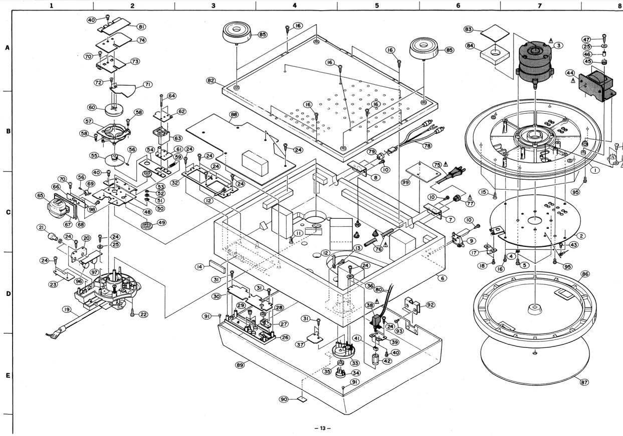

Het blijkt om de afstand te gaan tussen magneetkop en draaitafel. Als die te groot wordt.
Blijkbaar werkt dan de toerental regeling niet meer optimaal. Je komt dan toch terecht bij de mechanische terugkoppeling van H-motor op de sensorkop.

In de exploded view is nr 65 denk ik de sensorkop en zit dus vlakbij de H-motor. Het kan ook 44 zijn met magneten in tafel 86. Het blijkt 17 te zijn.
Op de pcb aansluitingen fg1 bij ic1 die lopen naar links richting arm, niet goed te zien op je eerste foto.

Magneet kop is reeds afgesteld met een voeler van .18 mm. Ik heb de sm helemaal doorgelopen. Ik zal het vanavond in de aarding gaan zoeken.
Een ander antwoord was dat de magnetische strip op de draaitafel zijn magnetisme gedeeltelijk verloren had.
Ik zou zo zeggen probeer de gap van 0,18 mm zo klein mogelijk te maken zonder dat er iets aanloopt, ook niet bij uit het balans raken van de draaitafel.
